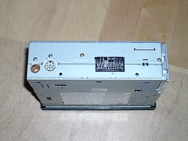

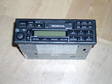

Die Umsetzung: Radio besorgt, altes Radio ausgebaut, Stecker angeschaut und
Die Überraschung: an meinem OEM 2000er-Cass.-Radio befindet sich ein 8-pol-Din Stecker, rund, zur Wechslersteuerung:

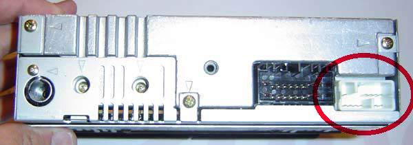

an meinem 2002er CD-Radio befindet sich ein anderer:

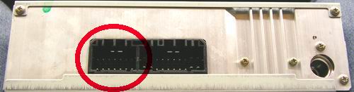

und an einem weiteren Radio sieht die Rückseite nochmals anders aus:

Hat jemand schon mal solch einen Adapter gebastelt ? Gibt es solche Adapter überhaupt ? Wie sehen die PIN-Belegungen der Wechslersteuerung bei den beiden verschiedenen Steckern aus ?
Die Klasse ? Wer weiß es ? Buhler ? Buhler ?
WORST CASE eingetreten - Anschlußstecker an OEM Radio wechseln anscheinend regelmäßig !!

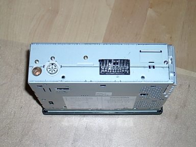

also mein O-Radio (mit Kassettte) hat die alten Anschlüsse:
[Blockierte Grafik: http://www.tf4u.com/forum/index.php?t=getfile&id=5408]
[Blockierte Grafik: http://www.tf4u.com/forum/index.php?t=getfile&id=5409]

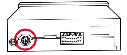

@ ALL: Kennt jemand die Belegung des runden DIN-Steckers ?? -

Habe eben mit ACR gesprochen. Die Kollegen haben gesagt, es gibt genau eine Möglichkeit : Keine !
Der alte Wechsler braucht den runden und der neue Wechsler den neuen Stecker. Die Belegung der Pins ist überhaupt nicht entscheidend. Es sind die Steuersignale des Wechslers zum Radio und retour.
Daher 1) Ebay oder 2) neuen Wechsler mit neuem Kabel inkl. neues Kabel verlegen.
