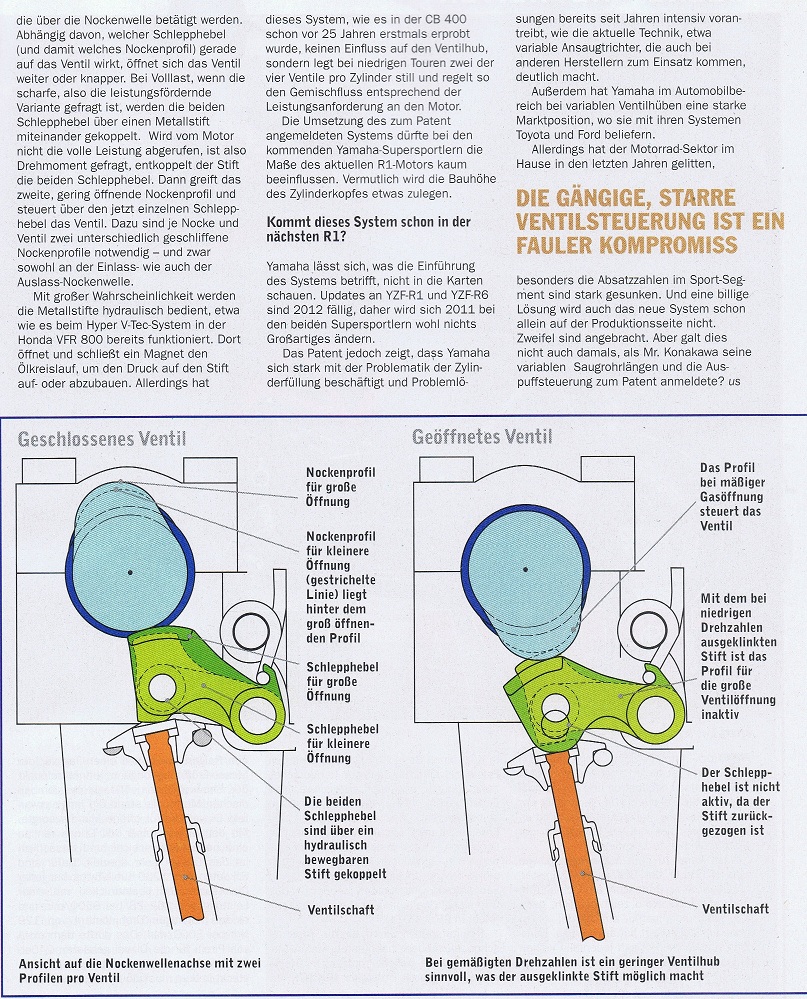

    Yamaha hat sich nun ein "neues" System der variablen Ventilsteuerung patentieren lassen.
    Extra wegen dem Artikel habe ich mir die "PS" Zeitschrift gekauft.
    Lest Euch das mal durch und erklärt mir bitte wo der Unterschied zum Honda (PKW) VTEC ist........ :roll:
    Ich sehe da auch keinen Unterschied.
    Und einen guten Grund wird es wohl auch dafür geben, dass Honda das VTEC-Prinzip, wie es in den PKWs realisiert ist, nicht in der VFR800 und deren Vorgängern realisiert hat, sondern statt dessen nur einfach Ventile abschaltet. Kennt den Grund dafür irgend jemand?

  • Das ist ja interessant; die haben sich 1:1 das Vtec-Prinzip patentieren lassen.
    Ist mir schleierhaft wie das geht.
    Vor Jahren hat sich Toyota das VVT ausgedacht nur um das Vtec-Patent zu umgehen.
    Das hat prinzipiell genau so gewirkt wie Vtec aber die Umsetzung war anders.
    Aber das von Yamaha ist ja wie auf den Kopierer gelegt...

  • Unterschied
    Ich würde mal auf die Schnelle sagen, daß der Unterschied im bei Yamaha fehlenden Rollenschlephebel liegt, bei Yamaha "gleitet" die Nocke über den Schlepphebel, bei Honda - zumindest beim S - ist da noch eine Rolle im Rollenschlepphebel, auf der die Nocke "rollt".
    Bei den Civics gibt es zwar auch "gleitende" Schlepphebel, aber da ist die Nockenwelle unter dem Schlepphebel angeordnet.

  • Noch paar Details für interessierte:
    - ist noch kein erteiltes Patent, sondern erst die veröffentlichte Patentanmeldung
    - das kinematische Prinzip ist das gleiche wie bei Hondas VTEC,
    anders ist aber die Ansteuerung des Querbolzens 50, der die beiden Schlepphebel sperrt oder freigibt.
    Sie erfolgt mittels eines Schiebers 57, der Öldruck zur Betätigung kommt mittels eines Zulaufs im Nockenwellenlager, siehe fig. 6a, 7a, 8.
    Bei Honda kommt der Öldruck durch die hohle Welle, die die Schlepphebel trägt.
    - nachzulesen unter:
    http://ep.espacenet.com/
    bei "smart search" die Nummer EP2224106 eingeben.
    zum Lesen am besten auf "original document", öffnet das pdf.
