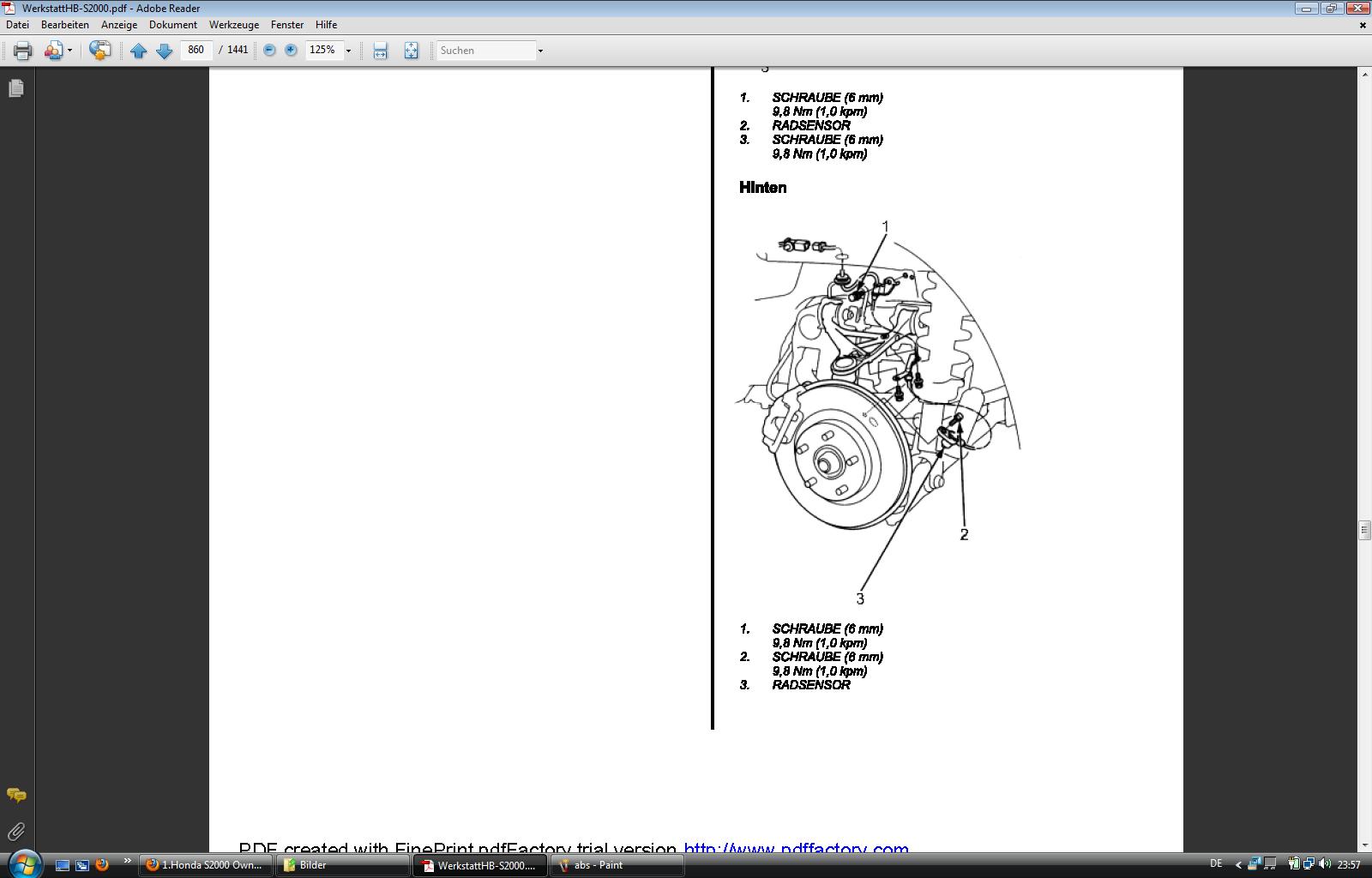

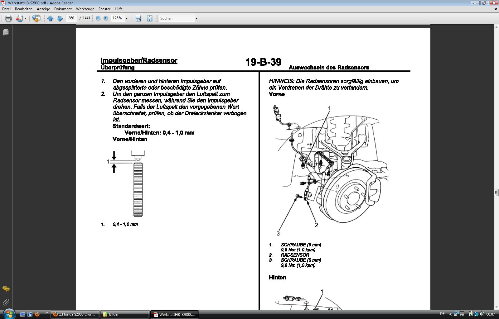

    VSA und ABS Leuchte koennte auf einen fehlerhaften ABS Sensor zurueckzufuehren sein.
    Denn sobald ein ABS Sensor nicht mehr richtig funktionniert ist beides ausser Gefecht gesetzt da es ohne die Daten von den 4 Raedern nicht mehr korrekt regeln kann.
