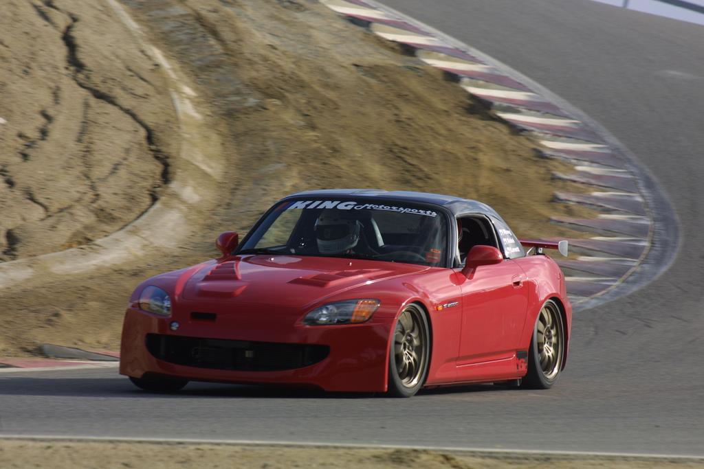

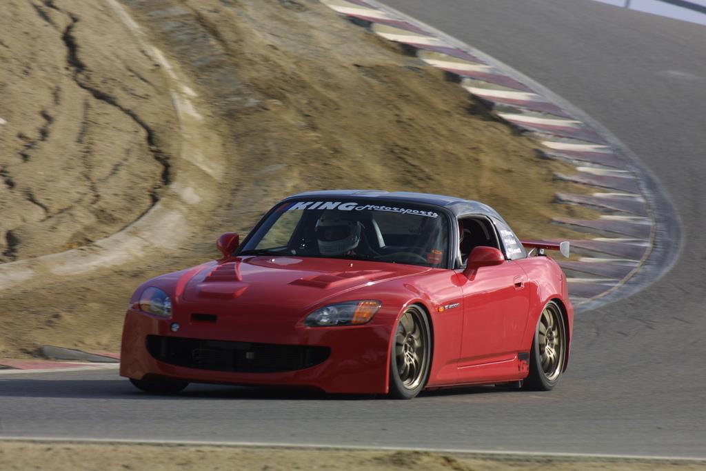

  • Ganz so verkehrt scheint das was Car&Driver da schreibt nicht zu sein. Hier ein anderer Mugen S2000 von King Motorsports mit ein paar Impressionen dazu
    http://www.s2ki.com/s2000/topic/39198-ki...na/page__st__25
    In ihrem Blog schreiben King :twisted:
    " The SS2000 at Laguna Seca. IIRC the NA SS2000 put all the boosted West Coast S2000's to shame that day. Just sayin......"
    Mods: Mugen Intake/Header/Exhaust/Active Gate Rotors, Hondata FlashPro, Invidia 60mm Testpipe, Endless MX-72, KW V3, 17" CE28N, Michelin PS4, Spoon Gusset Plate, Spoon Rigid Collars, J's STB & ETD, Beatrush Braces, Fender Braces, Stahlbus Bleeder Valves, Radium '06 OCC, Vibra Technics Engine Mounts, Hasport 62A Diff. Mounts, Koyo Radiator, Fluidampr, CR-Sway Bars.
