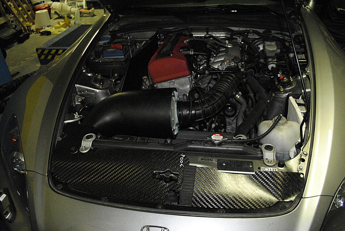

Neuer Intake aus Italien
  • Eigenartig warum dann viele Hersteller extensiv R&D betreiben um das Drehmoment im grossen RPM Spektrum zu verbessern :_?
    Weil eben der gesamte Einlasstrakt zusammen gehört.

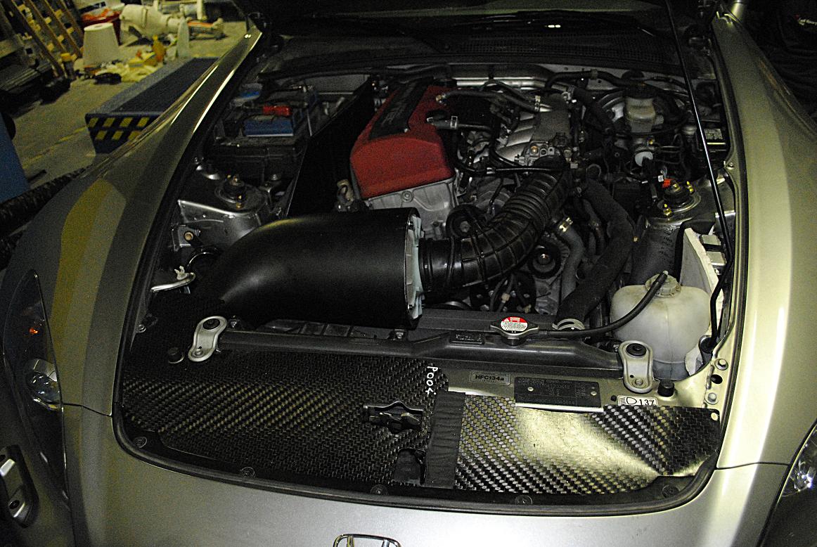

    Vor der Drosselklappe hat sicher lich auch einen Effekt aber wohl viel geringer, sonst wuerde man beim S ja zB die komplette Charakteristik im oberen Drehzahlbereich "versauen" wenn man ein meterlanges Rohr fuer zB ein AEM CAI einbaut.
  • a) geht schlechter, in hohen Drehzahlen wie auch in niedrigen Drehzahlen weil einfach viel Leistung fuer die "Ansaugung" draufgeht.
    b) bei ITB's verhaelt es sich anders da hier alle Zylinder Ihre "eigene" Drosselklappe haben, wie es da genau funktionniert weiss ich auch so direkt auch nicht. Da spielt auf jeden Fall aber die Laenge und Durchmesser der Rohre mit.
    Es gibt auch ein Video wo die Jungs beim S einfach n Rohr ohne Luftfilter an die Drosselklappe gesetzt haben.
    Das Auto hatte mehr Leistung bei gleicher Rohrlaenge - klar - ohne den Luftwiderstand vom Filter.
  • Da geht keine "Leistung" drauf sondern die Resonanzschwingung ist gegenläufig, die Füllung verschlechtert sich und damit ein Nm & PS Einbruch.
    Die enorm lange Leitung hat ein hohes Volumen der Gasäule die dadurch extrem träge wird.
    Wo sitzt die Drosselklappe und danach ist alles unsinnig?
    Länge 1 Einlaßventilsitz bis TB
    Länge 2 TB bis Trichter Ende
    Warum baut Yamaha solch sinnlosen Kram?
    Weil er das Drehmoment enorm steigert bei niedrigeren RPMs`

    Wieso bauen die Leute sich dann ein 1 Meter langes Rohr vor die Drosselklappe beim S? (AEM cai) Waere ja dann eher nachteilig?!
  • weil das Volumen vom AEM berechnet scheint...Stock Airbox Volumen + Gummischlauch = Liter X?

    Ich betrachte das Ansaugsystem vom Schnorchel bis zum Einlassventil immer noch als Ganzes - die Gassäule sicher auch.
    Eine Zylinderüberladung - Resonanzschwingung erreichst du doch nicht mit dem mickrigen Volumen des Plenums, sondern nur mit der gesamten Gassäule im Ansaugtrakt vor der TB - Richtung Lufi.

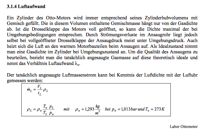

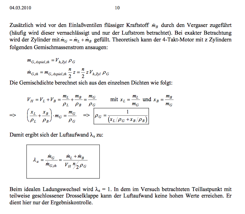

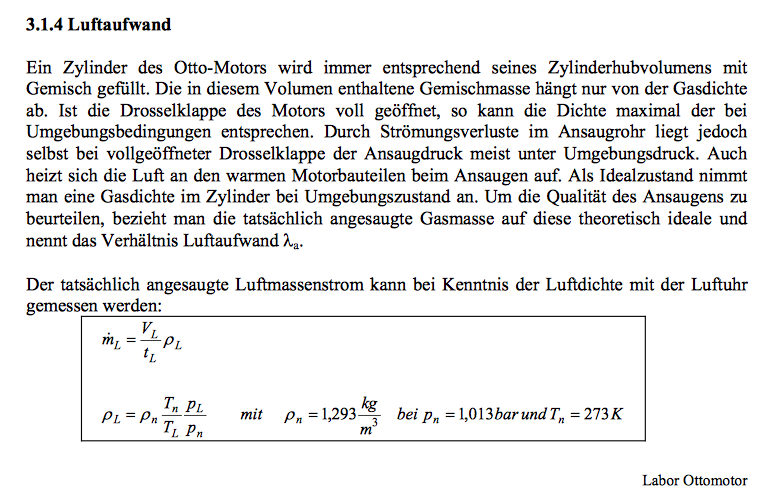

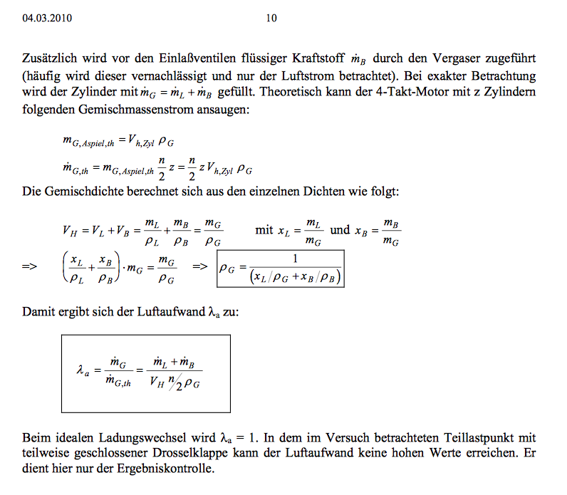

  • Quelle Wiki - Luftaufwand - Liefergrad
    Der Luftaufwand ist ein Maß für die einem Verbrennungsmotor zugeführte gasförmige Frischladung.
    Der Luftaufwand ist neben dem Liefergrad eine wichtige Größe zur Beschreibung der Ladungswechselgüte, wobei der Luftaufwand eher eine Aussage über die Qualität des Ansaugsystems und -prozesses zulässt.
    Der Luftaufwand ist das Verhältnis der tatsächlich dem Motor (oder dem Zylinder) während eines Arbeitsspiels zugeführten Masse an Frischgemisch.
    Diese reale Gemischmasse m_\mathrm{G, ges}\, wird bezogen auf die theoretische Frischladungsmasse, ermittelt aus dem geometrischen Hubvolumen V_\mathrm{H}\, und der theoretischen Ladungsdichte bei Umgebungszustand \rho_\mathrm{th}\,.
    Dies gilt für frei ansaugende Motoren.
    Bei einem konventionellen Ottomotor wird Frischgas (Benzin-Luft-Gemisch) angesaugt.
    Das für die Füllung nötige Druckgefälle zwischen Zylinder und Saugrohr wird entweder alleine durch den Ansaughub des Kolbens oder durch Verdichter erreicht.
    Wenn der Ladungswechselvorgang unendlich langsam stattfände, würde das Volumen des angesaugten Gemisch genau dem Hubraum entsprechen, vorausgesetzt, dass die Einlassventile genau im unteren Totpunkt (UT) schließen und die Auslassventile während des gesamten Vorgangs verschlossen sind.
    Weil ein Ottomotor aber mit Drehzahlen von ca. 600 bis 17.000 1/min läuft, bleibt sehr wenig Zeit für den Einströmvorgang.
    Die Folge ist, dass das einströmende Gemisch erstens einen Strömungswiderstand erfährt und zweitens beschleunigt und wieder abgebremst werden muss.
    Durch im Ansaugtrakt und Zylinder pulsierende Druckwellen, ungünstige Strömungen und die Ventilüberschneidung vermindert sich des Weiteren die schon in den Zylinder eingebrachte Gasmenge.
    Dadurch kann nach Abschluss des Ladungswechsels im Zylinder verbleibende Frischgasmenge höher oder niedriger sein, als es dem Hubraum entspräche.
    Die Zylinderladung ist jedoch maßgeblich für das Drehmoment und damit einhergehend auch für die Leistung des Motors verantwortlich.
    Ein Motor mit hohem Liefergrad hat folglich eine hohe hubraumspezifische Leistung.
    Der Luftaufwand ist keine für einen Motor konstante Zahl, sondern ist in starkem Maße von der Drehzahl und den vorliegenden geometrischen Verhältnissen von Ansaugtrakt und Brennraum abhängig.
    der F20C erreicht einen Wirkungsgrad = Luftaufwand bei Drehzahlen von ca:
    5500 RPM von 0.97
    VTEC von 1.0
    8500 von 1.12 max = überladen, also mehr, als sein tatsächlicher Hubraum hergibt
    Was bedeutet, das die Honda Ingenieure ihre Hausaufgaben sehr gut gemacht haben. :thumbup: kausal, soooo schlecht kann das Stock Ansaugsystem also nicht sein ;)
    prima Nachtlektüre :nod:
