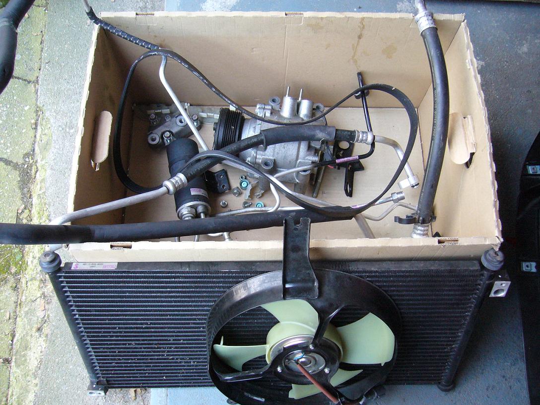

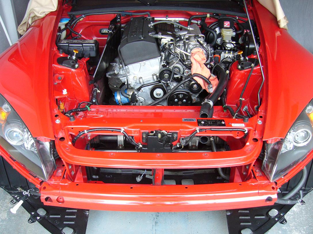

    So,der Ausbau der Klimakomponenten im Motorraum ist durchgeführt.Es war kein großer Akt.Außer die Kälte in der Garage war eine kleine Herausforderung ! Das Gewicht der ausgebauten Teile liegt bei ca. 13 kg,gemessen auf einer analogen Personenwaage.Zudem sieht der Maschinenraum direkt aufgeräumter aus! :D Und wo wir schon beim Aufräumen sind,machen wir's gleich gründlich! ;)

    shorty
    Sauber :thumbup:
    Nur 8o
    Alles oder nur die Teile aus dem Motorraum :roll::_?

    Ja,habe mir eigentlich auch bißchen mehr erhofft,aber so ist es nun.
    13kg für alles was auf'm Bild zu sehen ist.Kompressor,Halter,Kondensator,Lüfter,Trocknerflasche,alle Leitungen,Schrauben und Bef.teile.Und die paar Gramm für den kürzeren Riemen. ;)
    Der Verdampfer steckt noch im Gebläsekasten.Der bleibt auch drin und dient als Bef.punkt für die Verschlußplatte in der Stirnwand.Erst mal. :)

    13 Kg ist doch gut ,und dein Schatz bekommt jetzt mehr Luft :D
