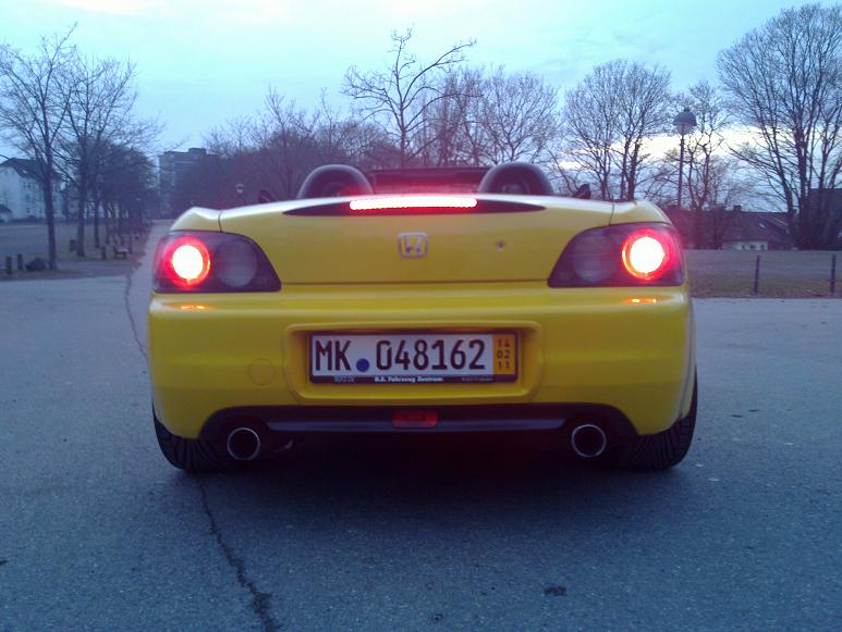

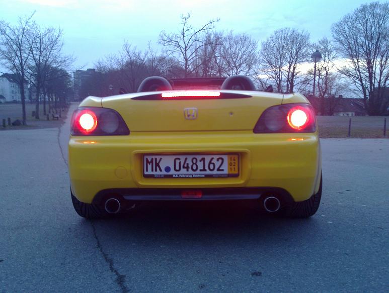

    Hab ich auch gemacht... Etwas über 50€ gezahlt und 5 Tage ruhe gehabt!
    Tu das deinen S nicht an bei dem Wetter!
    musst dir dann zwar Sprüche anhören wie:
    "wasn das fürn Nummernschild kannste dir nicht leisten den richtig zu versichern ne?"
    oder
    "vom Nummernschild erkenne ich das das garnicht deiner sein kann"
    aber egal du wirst in diesen 5 Tagen glücklich das verspreche ich dir!
