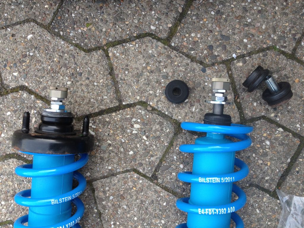

    Merken? Definitiv! Das PSS9 ist sehr geschmeidig, satt und je nach Dämpfereinstellung schnell komfortabel oder hart einstellbar. Das Fahrwerk ist super für den Alltag, für Landstraßen und Pässe und eine lange Zeit auch für die Rennstrecke.
    Für sehr (und ich meine SEHR) fortgeschrittenes Geballer ist es aber zu weich ausgelegt, so dass hier die Wahl eines KW V3 eher lohnt. Auch preislich hat das KW V3 stets einen Vorteil... und beim V3 kann man wegen der getrennten Einstellbarkeit von Zugstufe und Druckstufe besser auf die Eigenarten der S2k-Fahrwerkskinematik anpassen.
    Das KW ist etwas straffer in der Grundlage als das PSS9, aber immernoch komfortbler als das Serienfahrwerk... es sei denn, man dreht auf hart natürlich. Wenn Du sehr viele schlechte Straßen hast und Rennstrecke keine Rolle spielt, dann ist das PSS9 denke ich ne sehr gute Wahl. Für präziseren Terror hat das KW mehr Reserven und die eher straffere Grundabstimmung.

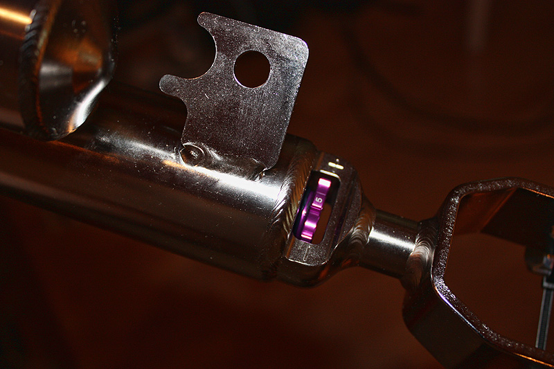

    Das ist doch bissl überspitzt. Da nennt man ihr ein Setup, oder zwei, sie probiert aus was besser gefällt und fertig. Der Wind um diese holy glory spooky getrennte Einstellbarkeit ist mit Erfahrungen aus dem Forum kein Großes Thema mehr.
    Aber ja... man solte es erwähnen, stimmt schon. ;)
    Das V2 verstellt z.b. nur die Zugstufen. Druckstufe langsam und schnell sind festgelegt. Das ist das selbe, als wenn man beim V3 einmal die Druckstufe einstellt und dann nur noch an den Zgstufen dreht, je nach Geschmack.
    Beim V3 ist schneller Druck auch festgelegt. Sicherheitsrelevant und vom Fahrer nicht beeinflussbar. Man verstellt lediglich die langsame Druckstufe, die fürs Handling relevant ist. Diese Tatsaxhe entschärft die Sorge sehr stark. Ein Kw Clubsport FW, wo man bei Zug und Druck schnell und langsam einstellen muss... das ist spooky. Denke, da wirds schnell widerlich.

    Eines muß aus den Köpfen raus KW V3 = Hart, das stimmt nicht, du kannst auch das weich drehen, nur die Grundabstimmung ist härter wie beim PSS9. Die von Bilstein verwenden sehr weiche Federn, was dem Komfort erst mal super macht. Aber da Bewegt sich dein Auto auch dementsprechend in den Federn (das mag auch nicht jeder).
    Für mich war das PSS9 zu Unharmonisch. Wenn du das "Wanken" um de Hochachse durch klicken Richtung hart, weg gemacht hast, war es für mich zu hart. Aber wie gesagt, das ist Geschmackssache ;)

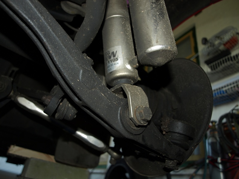

    Ich fand das Jimmy's Einstellung am KW etwas zu hart und vor allem "hoppelig" war/ist. Ich hätte da etwas mehr Dämpfung eingestellt, damit die Hinterachse ruhiger wird.
