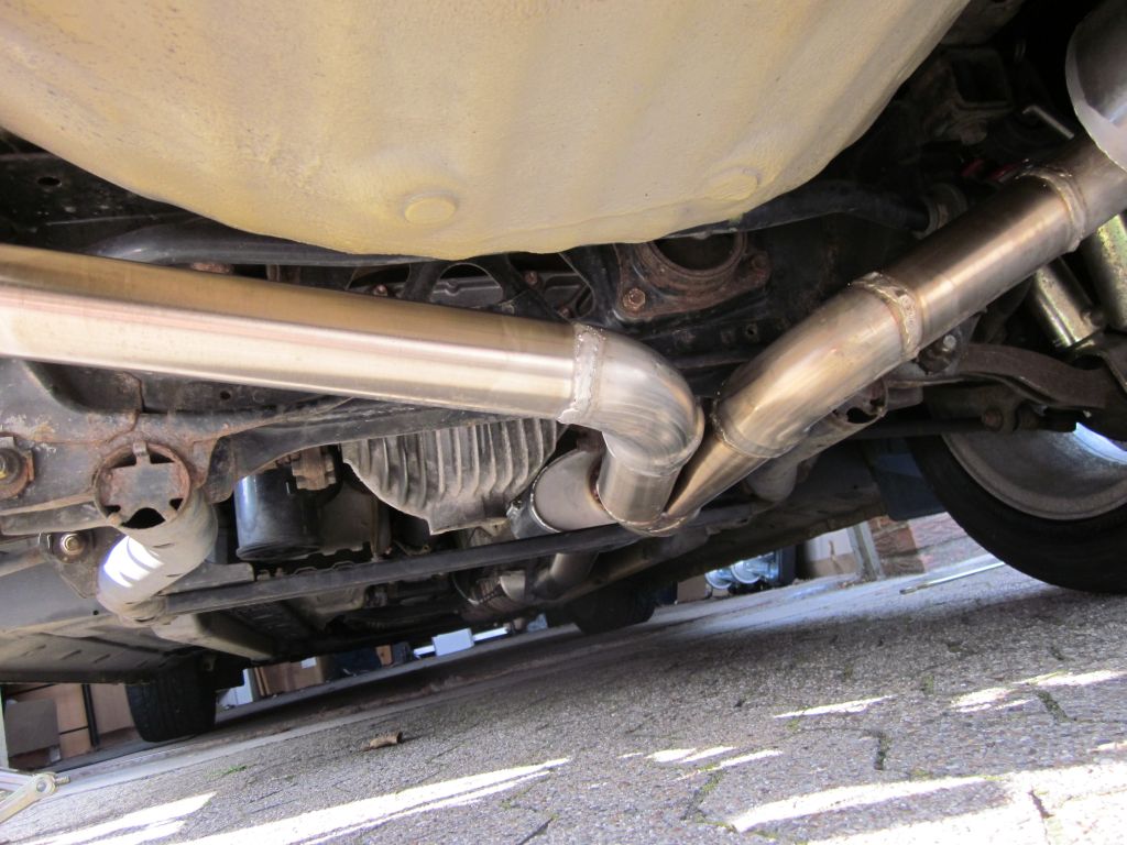

    K+N ist erstmal drin
    Stahlflex liegen hier, kommen im Herbst rein
    R-S2 auf OEM 16" gezogen zum antesten (dank an Sculdheizo)
    H+R Gewinde verbaut (danke an littlefrankie)
    70mm ab Kat verbaut
    Kat ist defekt, muss noch getauscht werden
    insgesamt bin ich sehr zufrieden mitm auto.
    finde den S doch recht beherrschbar, nicht so schlimm wie immer gesagt wird.
    ansonsten muss jetzt erstmal Spur noch einstellen und weiter das Auto studieren ;)
    Fahrertraining und evtl Drifttraining kommt voraussichtilich nächstes Jahr

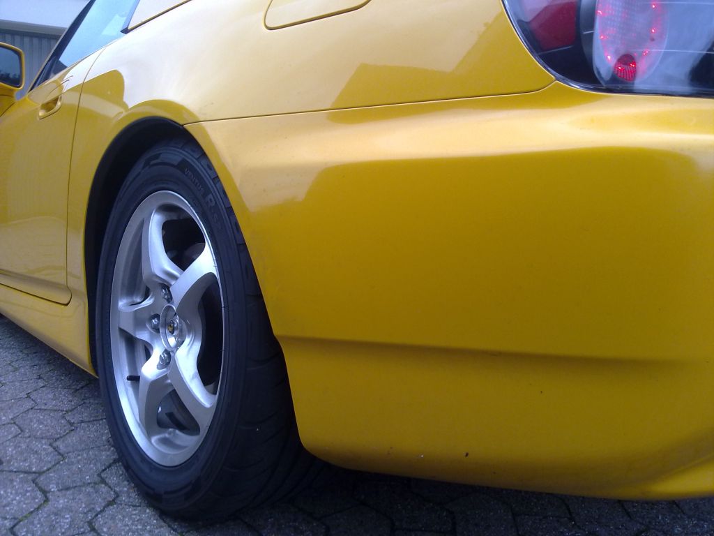

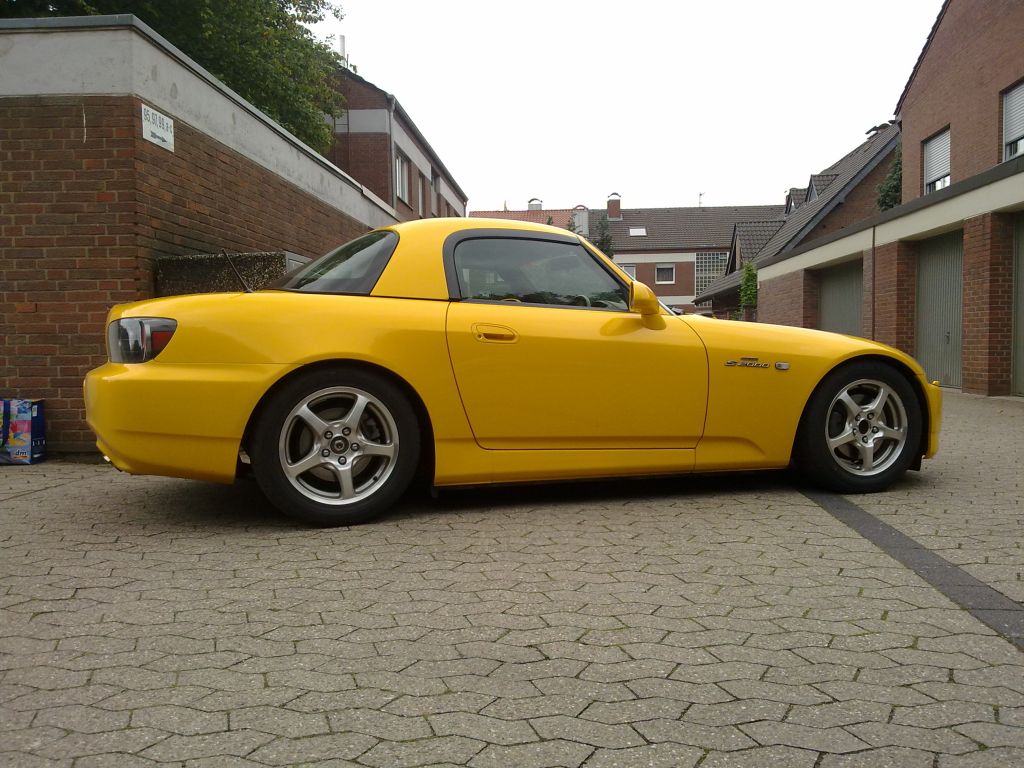

  • meine bisherigen erkenntnisse zum S:

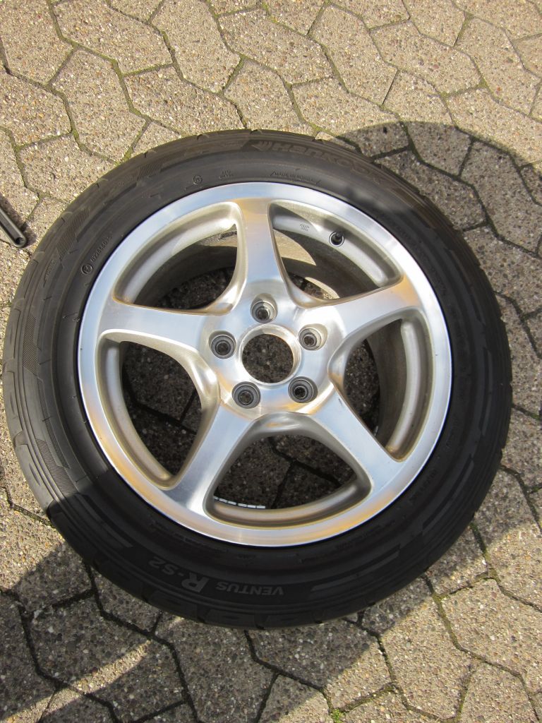

    1. die 16" haben bisher gar keine vorteile. Zumindest die OEM sind zu schwer.
    bisher habe ich ein leichtes untersteuern. muss aber noch mit den luftdrücken spielen. (r-s2 kalt 2.0-2.2 bar probiert)
    dazu habe ich erst seit gestern die spur eingestellt, aber zuuu verstellt war die auch nicht!
    dann ist mein S hinten ca. 1-2cm höher als vorne, welchen sich auch negativ beeinflussen sollte. die meisten hier schreiben ja, lieber hinten 1cm tiefer als vorne.
    kann das echt der grund sein fürs untersteuern.
    dazu bin ich nicht sicher ob ich die r-s2 auf der strasse genug auf temperatur bekomme...

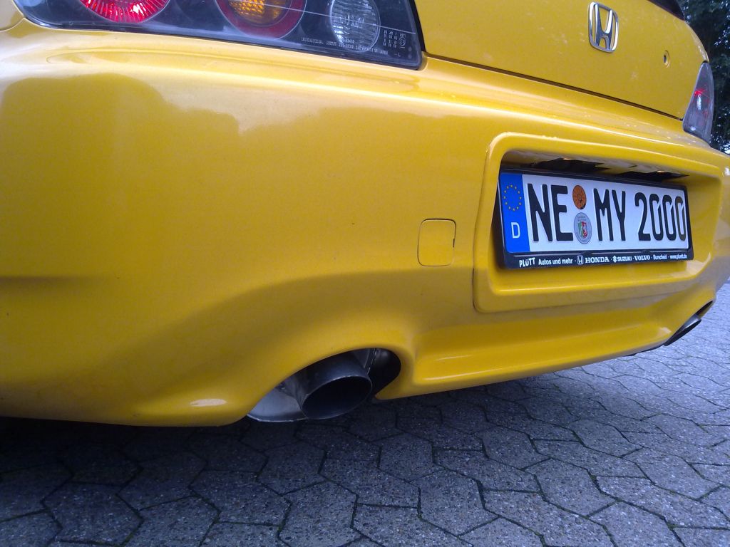

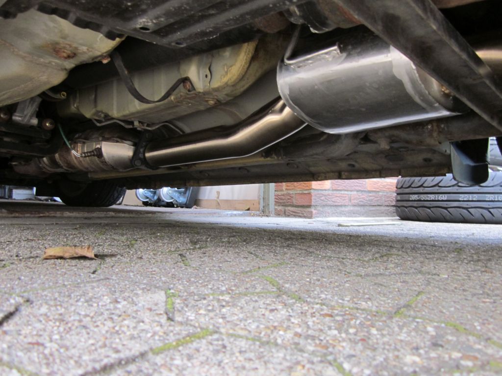

    2. 70mm ab kat bringt nur sound und keine leistung. verluste habe ich soweit fühlbar aber auch keine. mal sehen was ein 200zeller noch erwirkt...

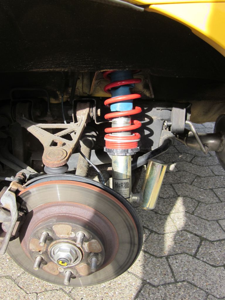

    3. habe erstmal nen h+r eingebaut und bin damit recht zufrieden. sehr gutmütig, neutralen und nicht zu hartes fw. zum erlernen des S sollte es erstmal reichen
    4. die oem bremse ist echt GUT, bisher meine beste honda bremse. weitere mods kommen übern winter erst (stahlflex, ds2500, sandtler gt, luftzufuhr usw.)
    insgesamt bin ich mit dem wagen sehr sehr zufrieden. er macht stück für stück immer mehr spass! dazu ein echter blickfang, wenn man mal die eisdiele ansteuert :D
    und unglaublich wie agil das dingen ist, hätte ich never gedacht!
    jetzt erstmal alle öl wechsel (auch wenn das angeblich vom vorgänger gemacht wurde)
    dann ventile einstellen.
    übern winter kommen auf jeden fall leichte 17" drauf und dann im frühjahr fahrertrainings die grenzen weiter kennen zu lernen! und am liebsten auch nen kürzeren final gear.

    hast du mal gewogen, was OEM 16" und 17" wiegen ??
    MY 2003 Monza Red
    Foren-Thread zu meinem S2000
  • Hi,
    danke für deine Erfahrungen :)
    Das Problem mit dem untersteuern kommt mir bekannt vor. Den R-S2 bekommt man auf der Straße nur schwer auf Temperatur. Wenn er einmal warm ist, klebt er gut. Bei dem tollen Sommer den wir im Moment haben kommt er bei mir fast nie auf Temperatur. Und dann untersteuert der S ganz ordentlich.

  • Ich liebe einfach die Dekra :lol:
    Bin heute morgen zu denen um das H+R eintragen zu lassen.
    Prüfer fragt ob ich ihn hab vermessen lassen, zeige ihm das Protokoll. Alles rot! Er guckt verduzt... Ich versuche ihm zu erläutern, das ich UK Werte fahre (ist ja eh ein Import aus UK) und diese nicht mit den deutschen im PC übereinstimmen! Er hat einfach mal geschluckt und steigt auf der falschen Seite ein (ich glaube das Wort UK hatte er nicht so richtig verstanden)
    Er geht um Auto und quetscht sich mit seinen fast 2m da rein :) "Ist aber eng hier"
    Fährt das Auto in die Halle und will es auf 2 Rampen fahren (diagonal) bekommt diese aber hinten nicht ansatzweise unters Auto geschoben. OK, dann halt nur vorne...
    Rad federt ein (2mm Platz zum Radhaus) "ist aber knapp". Ich nur "bin damit 10 Tage gefahren, der schleift nicht ansatzweise"
    Jeder normale TUV hätte mich spätesten hier nach Hause geschickt
    hinten augenscheinlich OK
    Lichmessung = zu tief, eigtl auch nicht OK. Er macht die Haube auf um es einzustellen. Ist überfordert und teilt mir mit, dass ich dies die Tage selber machen soll. (das ich nur 47cm vom Boden am Scheinwerfer habe interessiert ihn wohl nicht :))
    Wir fahren auf die Bühne
    Er misst die Abstände der Halteschaube zum unteren Federteller und erkennt 20mm zu tief!
    Auch hier wäre es normalerweise zu Ende gewesen.
    Aber wir haben uns die ganze Zeit angeregt über das "Sonntagsauto" unterhalten und er fand den Wagen eh Klasse, dass wir zu folgendem Ergebnis gekommen sind.
    Das Auto war mit richtiger Tiefe dort und ich habe es danach selber wieder runtergeschraubt :D
    Dann waren die Felgen nicht eingetragen (OEM 16" beim FL) und ich musste ihm auf seinem PC zeigen, wie er an die original Grössen vom S kommt und habe ihm auch die Unbedenklichkeitsbescheinigung von Honda gezeigt.
    Ergebnis, FW ist eingetragen... Dieser Mann ist endgeil, wenn ein Auto sauber und schön aufgebaut ist, dann macht der nie Probleme (habe ich schon öfter ausprobiert)
    Bin dann ab sofort legal auf unseren Strassen unterwegs! :D
