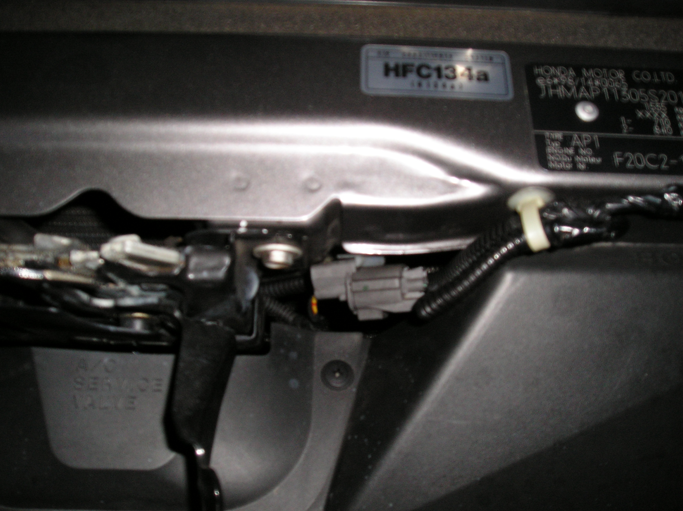

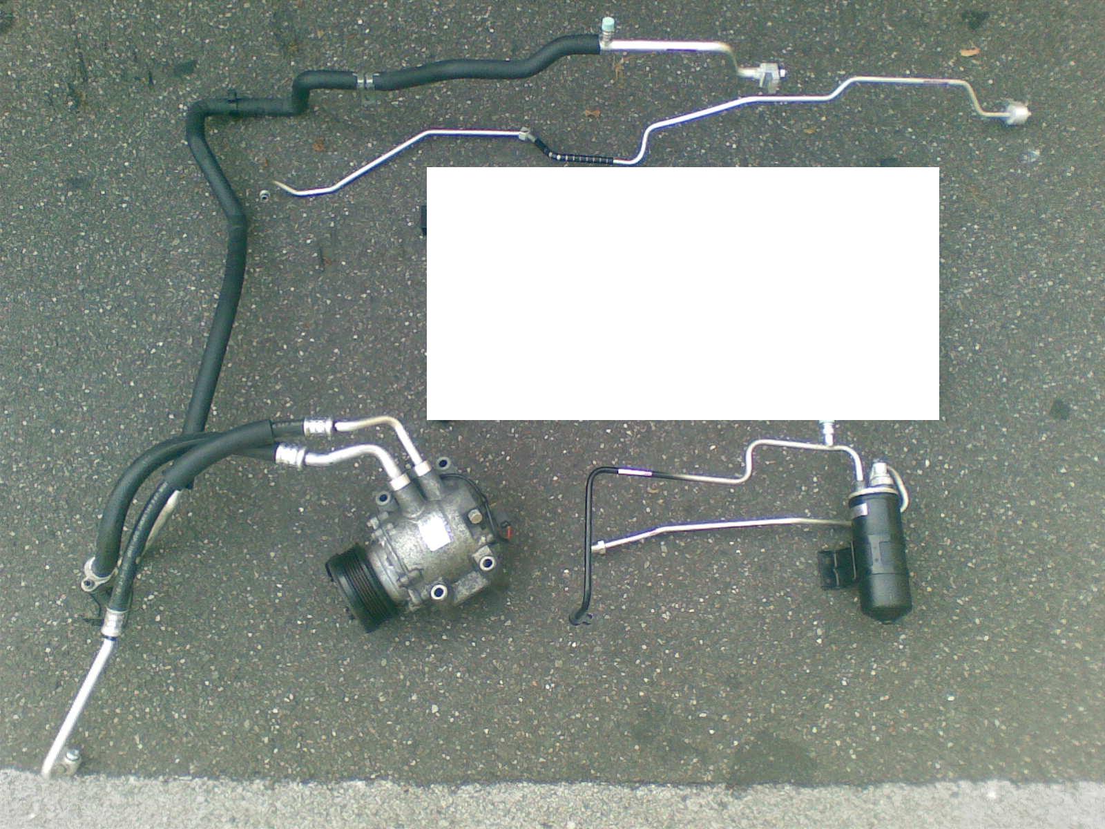

    Hi Männer,
    brauch mal Hilfe, denn ich habe vorne den Kabelbaum erneuert.
    Nun habe ich eine Frage.
    Vor dem Kühler der Klimaanlage sitzt die Trocknerflasche. Diese wird mit einem 3 poligem Stecker angeschlossen....das ist so weit OK.
    Jetzt kommts. An diesem Kabelstrang geht 10 cm vorher noch mal ein Stecker ab....nur mit einem Kabel angeschlossen. Was für ein Teil wird da angeschlossen? Habt ihr mal Bilder?
    .....aber nur wenn ihr Lust habt........aber nur wenn ihr Lust habt
    Roman

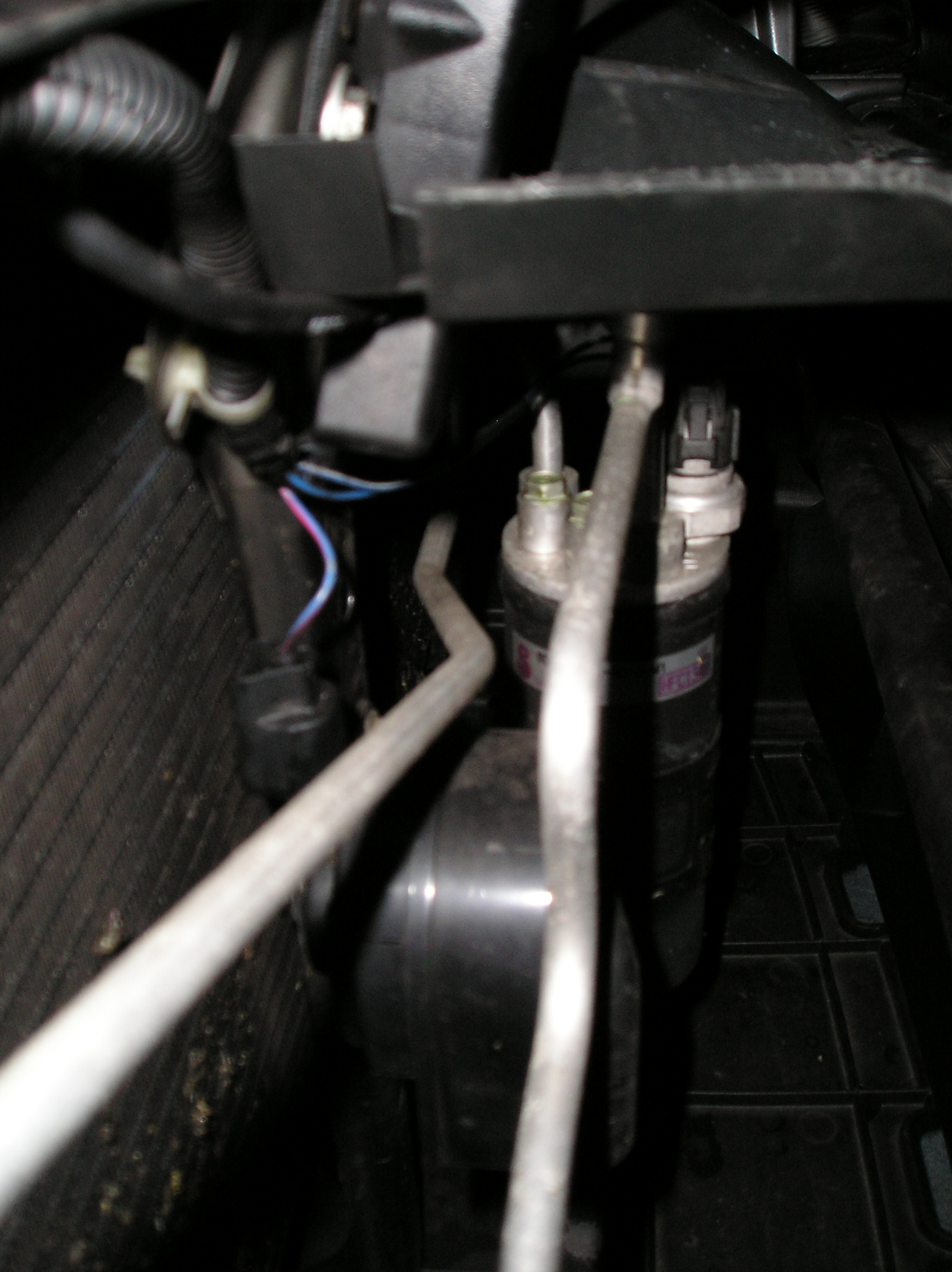

    Werkstandhandbuch habe ich schon, habe mir aber schon den Wolf gesucht und finde das Teil nicht.
    Könnte mal jemand von vorne ein Foto machen, so dass man die Trocknerflasche sieht?......

    Original von 500s2000
    Mercy
    Rechts unten ist die Trocknerflasche :)

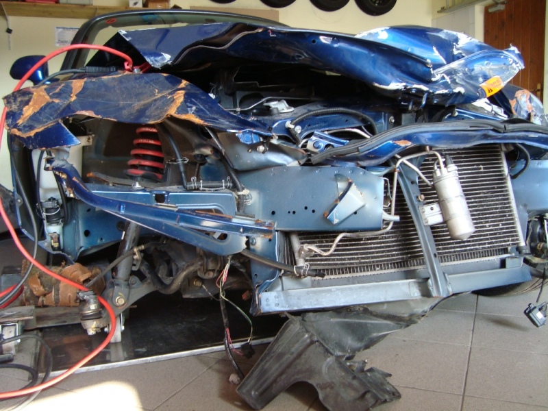

    Sauber! Gutes Gelingen weiterhin. Frage - mußte der nicht auf die Richtbank oder wie konntest Du Dir sicher sein, dass der Rahmen nichts hat? Dann wundert mich, dass der Air-Bag nicht ausgelöst hat. Kann mir das mal einer erklären, das ist doch schon ein guter Einschlag gewesen.
    • Zitieren
  • 500s2000
    Schüler
    57
    • 7. Januar 2012 um 13:30
    • #29

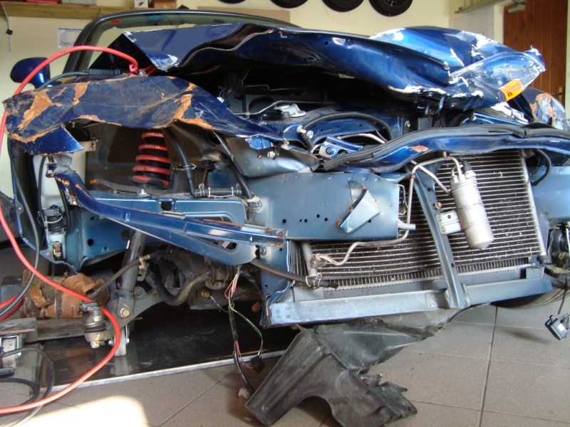

    es war kein Frontaleinschlag. Dem Verkäufer ist das Auto auf der Autobahn ausgebrochen und und er schleuderte mit einer Drehung in die Leitplanken. Darum hat es die vorderen Hauptholme um 45° weggebogen.
    Das Auto wurde Rückgerichtet, aber nicht auf einer Richtbank. Die Vermessung ging über Laser.
    Der Einschlag war schon heftig, es mußte der vordere Achsträger ausgetauscht werden....Querlenker natürlich auch, wobei rechts vorne alles rausgerissen war. Ein Motorlager war auch gerissen. Vom Lenkgetriebe war nur nich die Hälfte da...und und und.
    Also ich kann nur jedem empfehlen, der wo einen Unfallwagen wieder aufbaut, der benötigt unbedingt noch einen zweiten Wagen der an dieser Stelle nicht beschädigt ist.
    Ich hatte das Glück.
    Ansonsten ist es wirklich unbezahlbar, wenn man die Teile kaufen muß.......auch gebraucht.

    Hallo Roman das kabel geht an meinem 05er Modell an das Signalhorn .Honda hat ab 04 zwei Signalhörner eingebaut .Das andere Horn sitzt am rechten dom im motorraum .ps bei meinem geht an die trocknerflasche ein zweipoliger stecker .
    Kabel zum Microschalter Haubenveriegelung.

    Hallo Alex,
    endlich....grins
    Danke für die Bilder und dem Hinweis
    Super
    Viele Grüße
    Roman

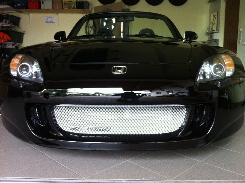

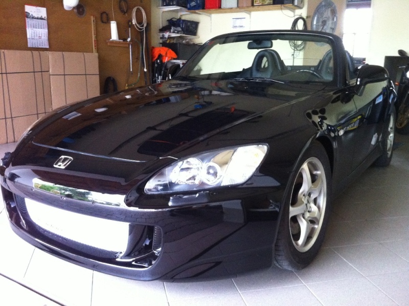

    • 12. Mai 2012 um 21:37
    • #37

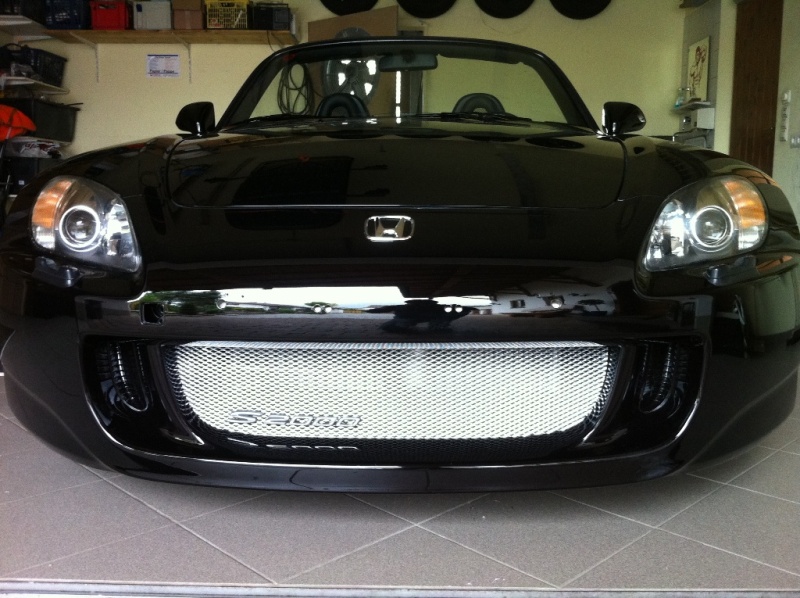

    Baustelle abgeschlossen, nur noch Spur einstellen, dann kann es losgehen, weiß aber ned wie das mit den Bildern geht
    mom
      • 246,98 kB
      • 800 × 600
      • 183,23 kB
      • 800 × 598
    • Zitieren
  • 500s2000
    Schüler
    57

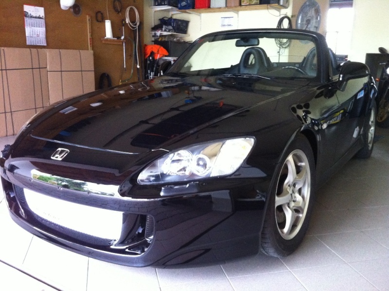

    • 12. Mai 2012 um 21:39
    • #38
    noch eins
      • 182,26 kB
      • 800 × 598
    • Zitieren

  • Alexander G
    215
    6.720
    • 12. Mai 2012 um 22:54
    • #40
    :thumbup: super
    das hasengitter ;) würde ich wieder demontieren . gibt sonst zu hohe öltemp . bruno am main hat die erfahrung schon gemacht .
