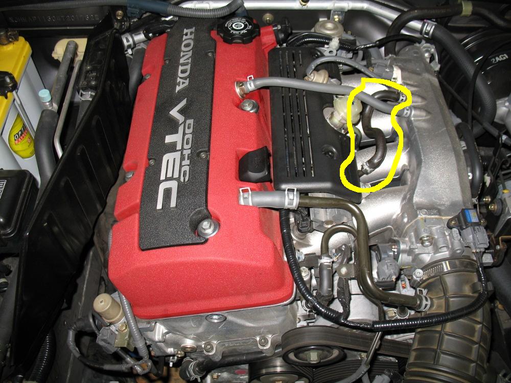

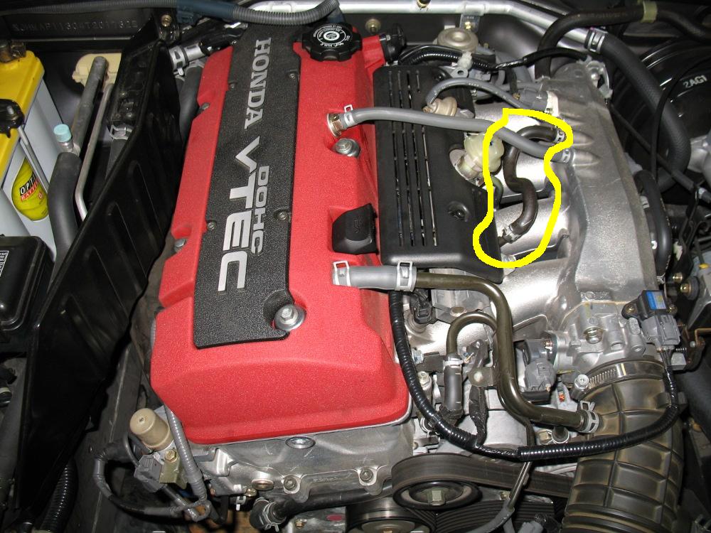

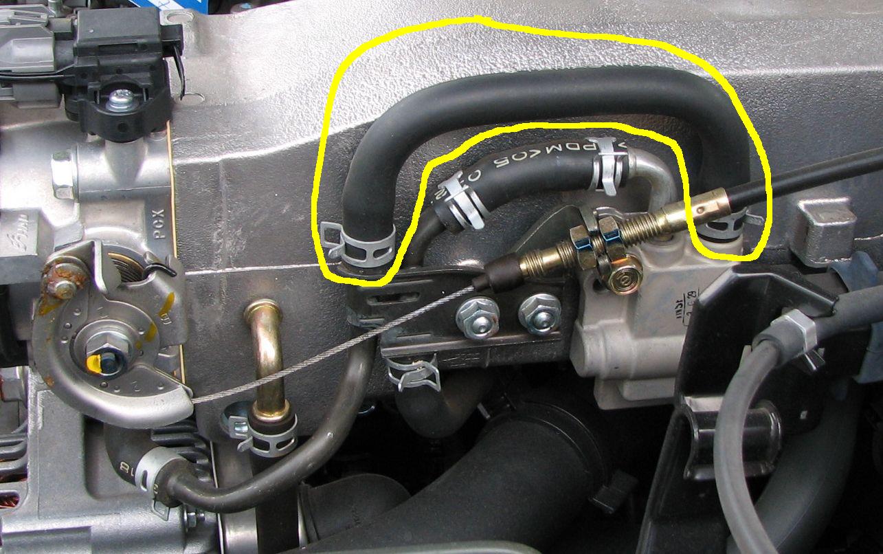

  • so leute sorry das ich das thema wieder öffne aber mein s2000 läuft noch immer unruhig, habe heute mit einem kumpel der mechaniker ist denn tps sensor gemesen bei geöffneter drosselklappe und bei geschlossener alles super die werte , und danach haben wir denn map sensor getauscht noch immer das selbe. Wir haben alle sensoren nachgeschaut und alle sind ok.Wir wissen echt nicht weiter, hat keiner von euch eine idee? zieht er vlt falsch luft an? oder könnte eventuell ein riss im irgendein schlauch sein? damal als ich denn s2000 gekauft hatte , lief er einwandfrei bis auf denn tag im sommer wo ich einmal unterwegs war ging er an der ampel aus.Danach lief er immer so bedrückend und ging immer aus im stand nach dem gas geben. Und danach habe ich siehe bild unten, denn schlauch oben abgemacht ( Habe ein Aem v2 verbaut ) danach lief er etwas besser , so das er nicht mehr ausging aber denn dennoch nicht so toll. In denn letzten tagen, besonders heute läuft er im stand total schrecklich unruhig :( ich hoffe ihr könnt mir tipps geben bin um jeden rat dankbar.
  • genau von dem teil haben wir heute denn stecker abgezogen um zu gucken was er dann tut

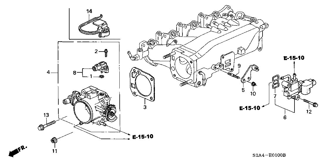

    Original von TODA
    Dieses Teil austauschen ,das regelt das Standgas ;)
    Nr. 6 36460-PCX-003 VALVE ASSY., ROTARY AIR CONTROL
