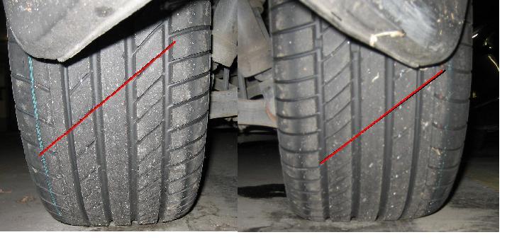

    Also, das mit dem Profil rechts/links ist das Gleiche wie bei mir mit den Winterreifen (siehe oben).
    Ich kann nicht ausschließen, dass Dein Phänomen daran liegt. Da der S ja recht starke Vorspurwerte an der Hinterachse besitzt, kann das schon irgendwie sein. Letztlich ist das ja aber bei mir auch genau so mit den Winterreifenprofilrichtungen... und da passiert bei mir überhaupt nichts.
    Dass sich Dein Effekt umkehrt, wenn Du die Räder von rechts/links umtauscht, spricht aber schon dafür, dass es irgendwie daran liegen könnte.

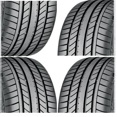

  • jo - am end ruf ich noch conti an, wenn ich nicht nen pfeil drauf finde, es aber dennoch stimmt ... bei dir wärs auch noch ne gute frage, wg. fürn schnee gedacht ... lt. wiki dann ungünstig ...
    kann aber bei deinem bild auch noch nur am pc-wenden liegen ... wäre nur wirklich verkehrt, wenn bei dir beide spältchen nach links unten gehen - teils auch noch mit anderem bogen drinnen ... dann gut für drifeten in genau eine richtung :twisted:

    welches bild von den beiden stimmt denn - hm :roll: ?!?! ->
    innen/außen sehe ich in beiden fällen richtig ...
    ALso ich würde das untere bevorzugen. ;)
    Aber wie gesagt, bei mir ists wie auf dem oberen Bild, ohne dass ich da bislang was dran zu mäkeln hätte.

  • also das von dir beschrieben paßt halb - dein inside/outside stimmt wie bei mir ...
    das andere wäre der fehler - mein ich - das vorallen von den pro rad inneren beiden dünneren spalten das wie bei mir ist ...
