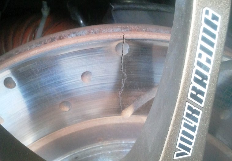

    Leider ist mir eine Bremsscheibe gerissen, ist mir beim Technik-Check nach der Mittagspause aufgefallen.
    -> Das kenne ich, hatte auch bei den EBC Scheiben einen Riss - es roffelt wie verrückt wenn man bei niedrigen Geschwindigkeiten bremst. War beim TimeAttack am Slovakiaring, dort ists passiert. Kaufe nie mehr EBC Scheiben.

    Bezügl. der EBC möchte ich sagen das ich erst mit der Kombi Semislick bzw. Rundstrecken-Slicks und Yellow bzw. Blue Stuff Probleme hatte.
    In Kombi mit Straßenreifen und Red bzw. Yellow Stuff Beläge sind die EBC Turbo Grooved schon zu empfehlen.
    Da ich schon 2 Sätze EBC Turbo Grooved geschrottet habe kann ich auch aus Erfahrung sagen das die Scheiben den Riss/Schaden deutlich bemerkbar machen. Sie "gehen" also langsam somit war bei mir die die Gefahr eines Unfalls gegeben.
