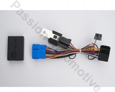

  • Hallo zusammen,
    hab mir ein JVC R821BT geholt. Das Radio hat eine Freisprecheinrichtung dabei (externes Micro) und kann über Bluetooth mit IPhone&Co. sprechen (auch über USB).
    Über den Einbau und ob der "Deckel" vom Radioschacht dann noch zu geht berichte ich später. Ich verbaue das Radio mit einem Stalk Adapter (Autoleads).

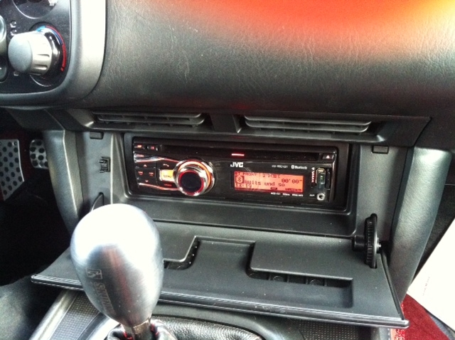

  • Soooo. Nach Ende der Weihnachtsaktivitäten ist der JVC heute in den S gewandert.
    Der Einbau war recht Problemlos... funktioniert tadellos mit dem Autoleads Stalk Adapter (leider ohne Mute, dafür hat der JVC keinen Eingang).
    Die Radioklappe geht (gerade so) zu... ggf. muss ich hier noch nacharbeiten.
    Morgen gibt's Bilder!
    /M.

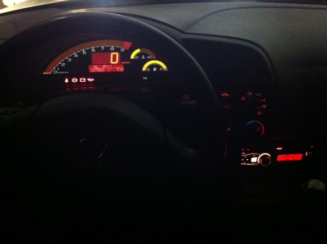

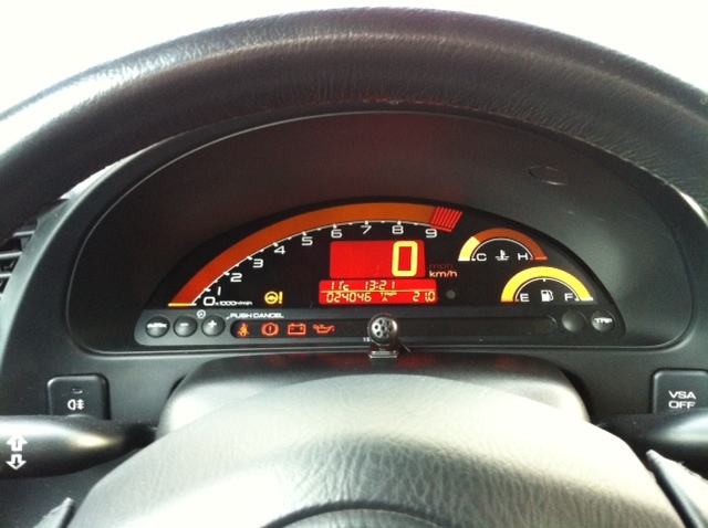

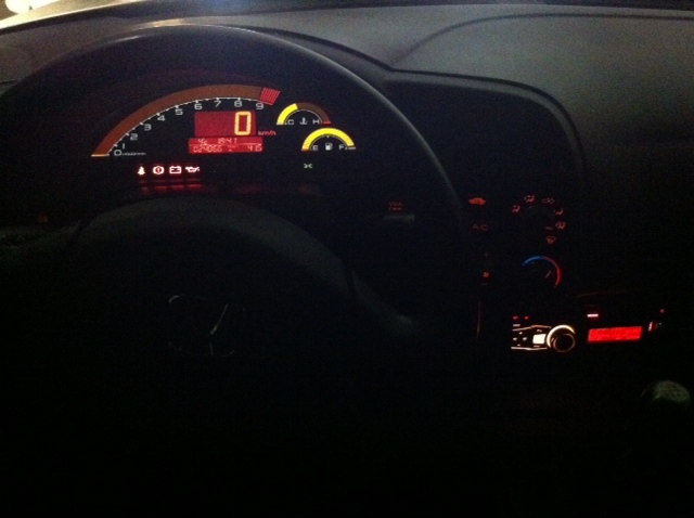

  • So,
    hier sind die Bilder... hab mal das Farbschema auf "S2000" gestellt... ich weiß noch nicht ob mir das gefällt, was denkt ihr?
    Die Position des Micros funktioniert zwar... ist aber noch "suboptimal".
    /M.
  • Jungs,
    ich weiss ja dass die Bilder mies sind... aber: bitte um Feedback Farbschema und Position Mike!
    (ich fühl' mich schon wie ein 18-jähriger der an seinem Golf2 rumbastelt... alter Sack!)
    /M.
  • Mikro-Position habe ich genauso (seit 4 Jahren).
    Allerdings mit nem Blaupunkt ...
    Funktioniert m.E. dort am besten, denn weiter oben , etwa an der A-Säule oder Sonnenblende hat man viel mehr Windgeräusche.
    Bis ca 100 km/h wäre man zu verstehen, sagen meine Anrufer.
    Ich nehm die Freisprecheinrichtung natürlich nur für kurze Gespräche, die bei mir ankommen, sehr selten für eigene Anrufe.
    Farbe finde ich so gut. Aber du hast ja wahrscheinlich eh die Blende zu, dann spielts doch keine Rolle :lol:

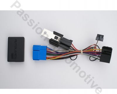

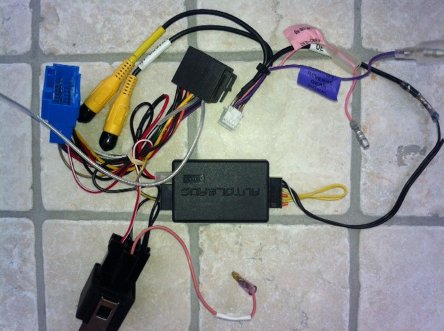

  • Hi,
    habe den Adapter. Leider wird die Fernbedienung vom S nicht erkannt. Es kommt lediglich ein leises Knacken im Adapter, wenn ich "Mute" drücke. Da ist also offenbar eine Verbindung grundsätzlich da.
    In der Beschreibung steht, dass man den Klinkenstecker in den Anschluss "steering wheel remote" vom Radio stecken soll, aber das ist ja nur ein einadriges Kabel....
    wer kann helfen? Danke!!
  • Moin,
    also Mute funktioniert hier generell nicht (steht auch weiter oben). Da hörst du nur das Relais knacken.
    Die Klinke musst du abschneiden, die Signalleitung (ich glaube das schwarze Kabel) muss an den entsprechenden Anschluss des Radios geklemmt werden (remote in). Masse brauchst du nicht anschließen (das ist glaube ich das schwazweisse Kabel).
