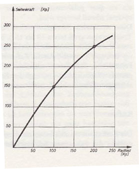

Der Schwerpunkt kann gar nicht tief genug liegen.
Einzig beim Beschleunigen aus niedrigen Geschw. kann es sich beim Heckantrieb nachteilig auswirken.
Aber darüber hinaus überwiegen definitiv die Vorteile.
Fahrdynamisch und hinsichtlich Gripniveau gibt es nichts besseres als eine auf alle Räder gleichmäßig verteilte Last.
Zum Verständnis mal ein Diagramm:Das zeigt die Reifenkennlinie eines Slick. Dürfte aber auch auf Profilreifen zu übertragen sein.
Es ist zwar richtig, dass der Reifen mit steigender Last auch mehr Seitenführungskraft übertragen kann, aber eben nicht linear. Daher istr die gleichmäßige Verteilung immer von Vorteil.Gruß

Original von S-enna_2000
Dass das Auto bei "zu niedrigem" Schwerpunkt nervös wird ist falsch - sorry.
Markus
