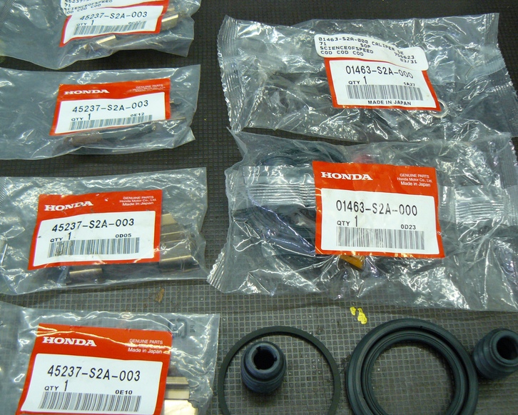

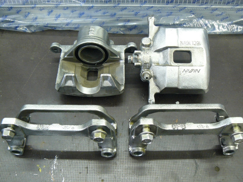

  • So, jetzt sind sie fällig. Ich hab mir ein paar gebr. Sättel besorgt und werde diese überholen. Meine jetzigen haben bald 150.000 km runter und die Staubmanschetten sind undicht. Auf einer Seite bleibt leicht der Kolben hängen.
    Igor hat mir netterweise die Rep- Kit,s mitbestellt. Diese sind im Amiland doch billiger als hier ( was Wunder :roll: ) :thumbup:
    Ich hab erstmal die Sättel komplett tutti saubergemacht. In den nächsten Tagen werd ich mal ne Bilderstory machen.
    Bremssättel vorne
    Rep Satz und die Klammern. Im Rep Satz ist die Staubmanschette, die zwei Gummi der Sattelführung und ein Gummi für den Kolben.
    Dazu zwei Minipackungen Schmiermittel.
    Uwe

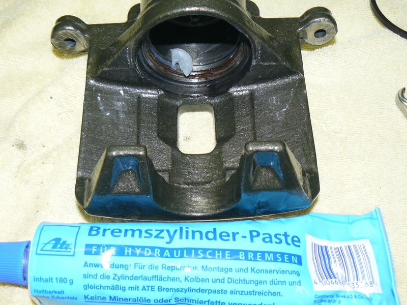

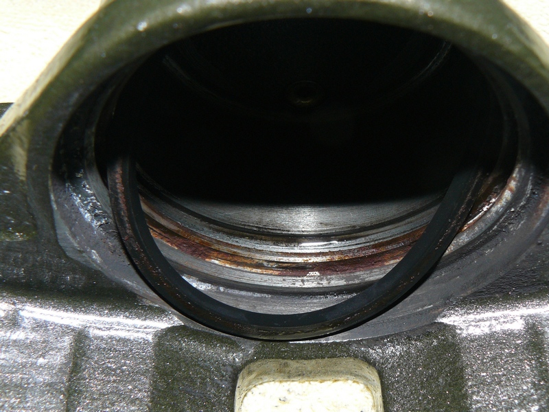

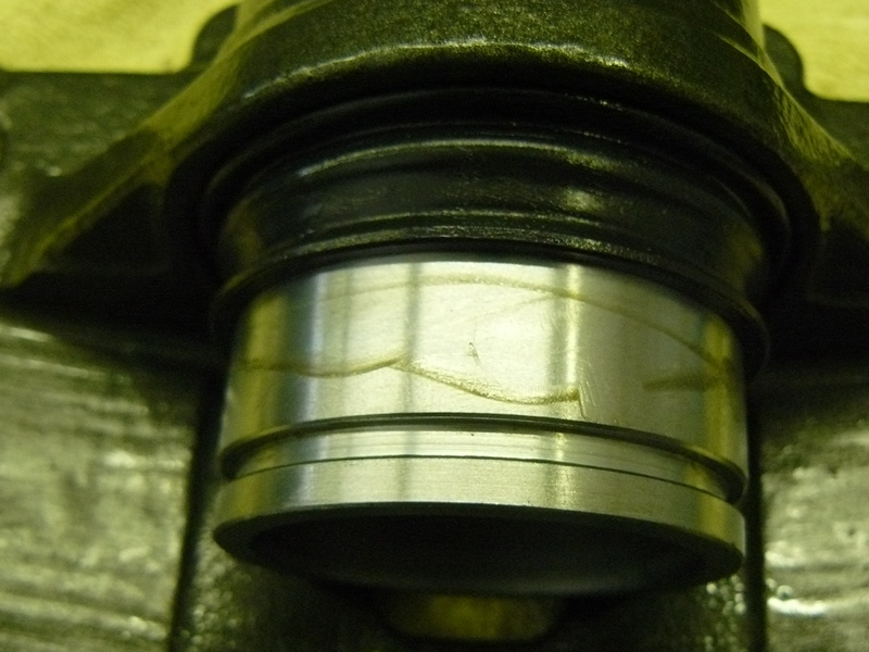

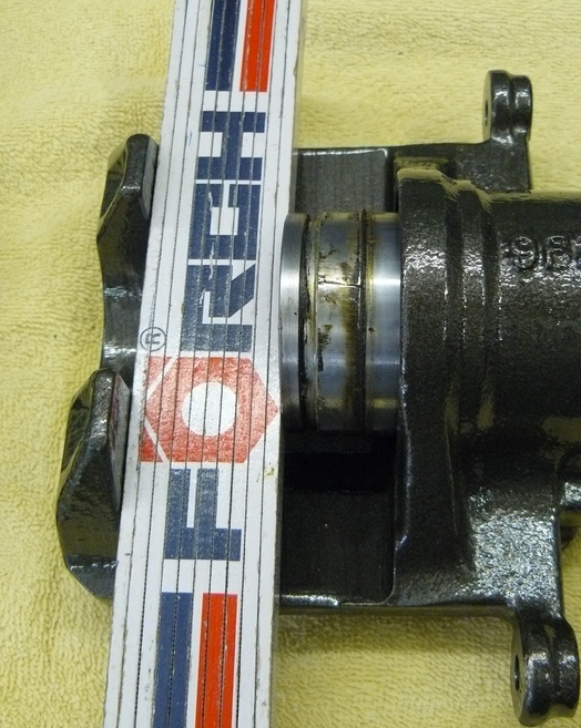

  • so, weiter geht,s

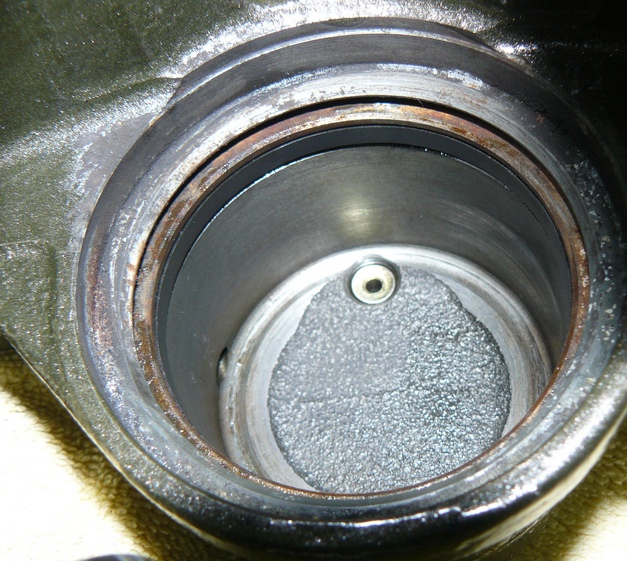

    Man braucht eigentlich nicht viel Werkzeug. Einen kleinen Schraubenzieher, Lumpen, Bremsenreiniger, Licht und ( leider ) Pressluft ist nicht schlecht. Aber eine gute Luftpumpe tut es auch.............warum kommt später.
    So, der Kolben muß raus. Ein Stück Holz ( ich habe einen Zollstock genommen ) zwischen Kolben und Widerlager legen und den Kolben herausdrücken. Mit Pressluft geht es sehr gut, aber auch sehr schnell, wenn man nicht aufpasst. Deswegen Holz dazwischenlegen
    Danach sieht man den Bremssattel von innen. Eine Bohrung von der Entlüftung und eine Bohrung vom Bremsschlauch. Mehr nicht.......simpel :nod:
    Wichtig ist der innere Dichtring, dieser dichtet den Kolben ab und zieht den Kolben nach den Bremsen wieder ein winziges Stück zurück. Dieser wird erneuert und ist im Rep-Satz.
    Die Bohrung, die Nuten etc. piccobello sauber machen und dann mit einem Spezialfett ( ich habe ATE genommen ) einschmieren, sodaß man mit dem Zusammenbau beginnen kann.
    Wenn ihr Fragen habt, bitte :nod:
    Uwe

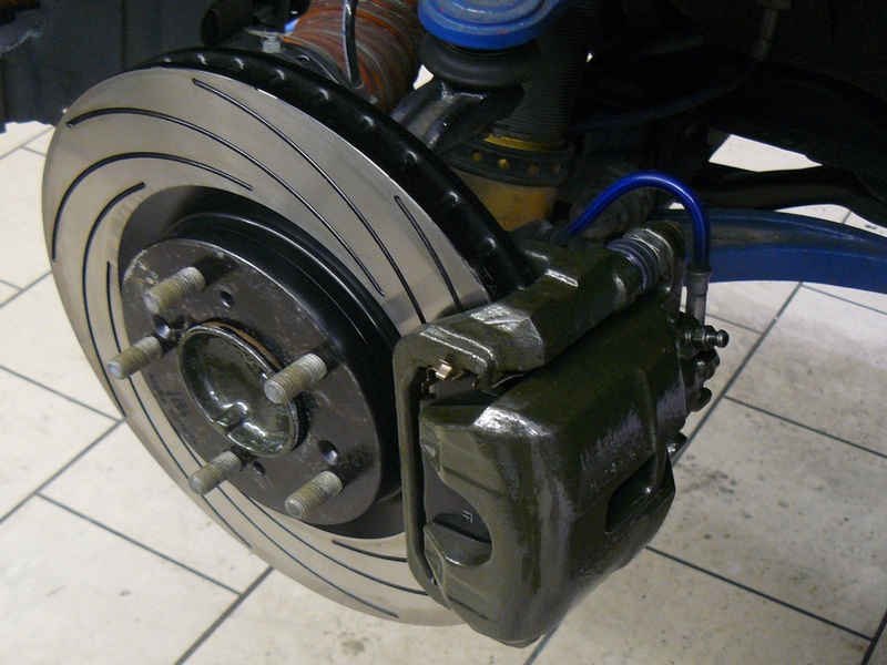

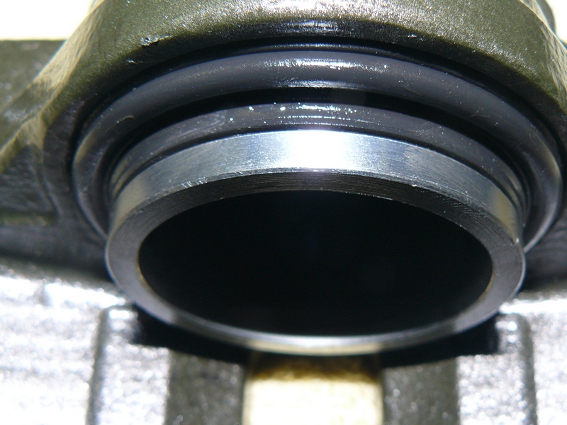

  • So , weiter geht es
    Dichtring und Staubmanschette !
    Den kleinen Dichtring ( hintere Nut im Sattel ) wieder einsetzen. Natürlich auf Sauberkeit achten und darauf, das sich der Dichtring nicht verdreht in der Nut.
    Achtung: Die Staubmanschette muß auch vor dem Kolben in eine Nut "verankert"
    werden. Das ist die vordere der beiden Nuten. Alles leicht fetten !

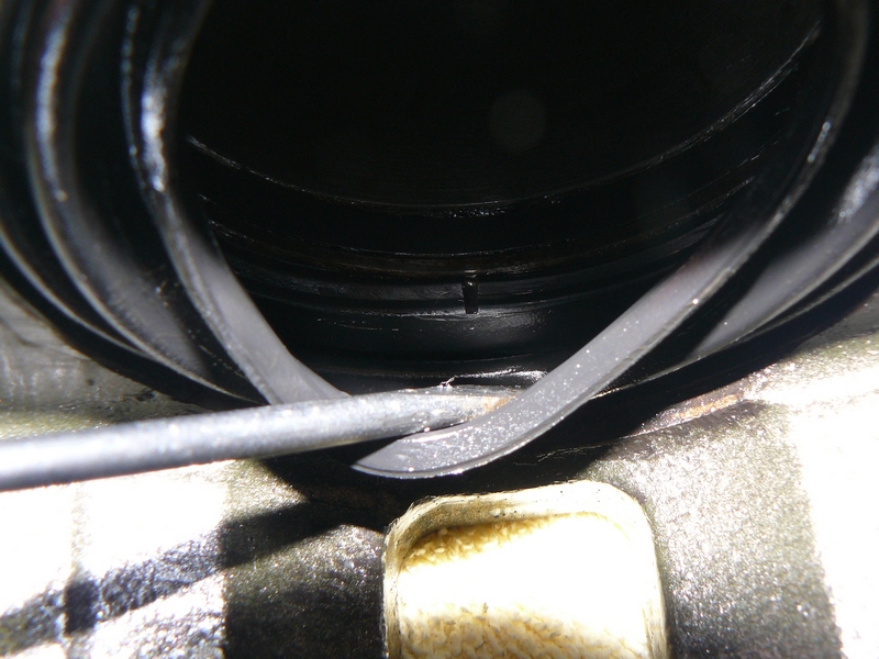

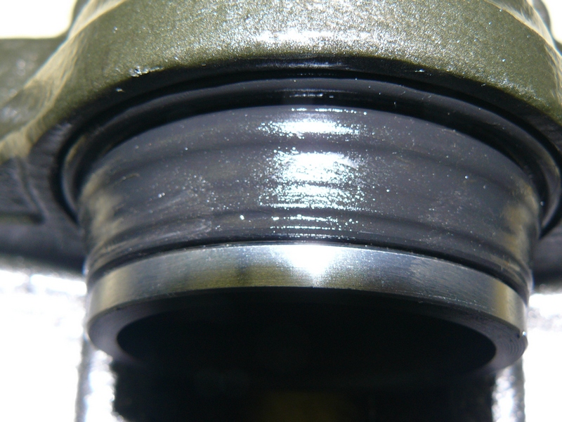

    Jetzt wird es tricky, man bräuchte am Besten drei oder vier Hände. Trocken Reinwemsen :D bringt jetzt wirklich nix. Dat muß alles geschmiert sein. Die Staubmanschette muß um den Kolben. Da die Staubmanschette kleiner im Durchmesser ist, kommt da Freude auf. Muß aber so sein, sonst erfüllt sie nicht ihren Zweck.
    Zum Schluß sollte es so aussehen wie auf den Bildern 6, 7 und 8
    INFO: Wenn lange Zeit eine Staubmanschette defekt ist ( passiert oft dem Mechaniker, wenn er mit dem Schraubenzieher am Kolben zurückdrücken / fummeln ist ) kommt Wasser ins System = irgendwann dann ein Totalschaden. Für das ganze Instandsetzen habe ich etwa eine halbe Stunde gebraucht. Also, schaut euch beim nächsten Belagwechsel mal den Gummi an. Der kann Verhüten :nod:
    Ist also keine Hexerei und die Bremse dankt es euch.
    Uwe
