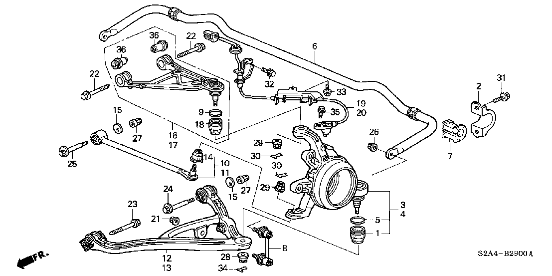

    Ich muss bei meinem 99er S die hintere linke Aufhängung inklusive AW tauschen.
    Ich hatte Schwein und habe auf dem Schrott Achsschenkel inlusive beide Querlenker, Radachse, AW und ABS-Sensor gefunden.
    Jetzt muss ich theoretisch nur die Bolzen der Querlenker, den Stabi und die Bremsen lösen um die Baugruppe als Ganzes zu tauschen.
    Gibt es irgendwo eine Anleitung oder vielleicht sogar eine Photostory zu meinem Vorhaben? Ich habe gesucht und leider nichts passendes gefunden.
    Wichtig: Ich hab sowas noch nie selbst gemacht, darum bin ich um Tipps dankbar.
    Gruss

    Zur Situation: Ich habe festgestellt, dass mein Wagen auf der linken Seite hängt. Meine Vermutung war, dass der Federdom ausgeschlagen sein könnte, denn ich habe einmal einen satten Schlag erwischt.
    Der Federdom ist tatsächlich ca. 3-4 mm ausgebeult, doch leider haben die Querlenker auch etwas abgekriegt, und zwar beide. Um sicher zu gehen, tausche ich deswegen die ganze Aufhängung.
    Ich mache das morgen bei einem Kumpel. Der ist Mechaniker, doch ich mache es selbst. Der ganze Spass kostet schon genug.
    Ich werde in dem Fall so vorgehen:
    1. Auto auf den Lift
    2. Rad demontieren
    3. Bremsscheibe lösen und Bremsbacke lösen
    4. Stossdämpfer ausbauen
    5. Antriebswelle auf der Diffseite lösen
    6. Stabi (Ziff. 26) und Spurstange (Ziff. 29) lösen
    7. Achsschenkel irgendwie befestigen, dass nicht alles herunterfällt
    8. Bolzen des unteren (Ziff. 23 und 24) und dann des oberen Querlenkers lösen (Ziff. 223)
    9. Stecker des ABS-Sensors lösen
    Dann müsste die ganze Aufhängung inkl. AW runterkommen, sofern ich nichts übersehen habe.
    Dann die neue Baugruppe montieren und alles in umgekehrter Reihenfolge montieren.
    Gibt es irgendwelche Anzugsdrehmomente zu beachten oder sonstige Schraubensicherungsmethoden? Will ja nicht, dass sich da irgend etwas unterwegs löst... ;)

  • Erstmal danke für alle Tipps!
    Ich habe die Aktion nun hinter mich gebracht.
    Das Lösen der Schraubverbindungen war kein Problem bis auf diejenigen der Antriebswelle auf der Diff-Seite.
    Die waren teilweise dermassen fest, dass ich sie wegflexen musste, was dank den guten Platzverhältnisse zwischen Flansch und Differential-Gehäuse kein Problem darstellte.
    Glücklicherweise war der ABS-Sensor inkl. Kabel und Stecker dabei: Der alte war nämlich nicht mehr aus dem Achsschenkel zu kriegen.
    Den Federdom haben wir nun wieder gerichtet. Zuerst mit Zug über die Kette der Richtbank, dann den Rest geklopft. Nicht ganz einfach, da die Leitung des Benzintanks oberhalb des linken Federdom durch führen.
    Nun müssen wir den Wagen noch einmal vermessen (Kontrolle) und dann die HA einstellen.
