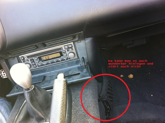

  • Also bei mir ist der Steckplatz für den CD Wechsler auf fahrerseite des radio's. Natürlich hinten, wenn man kein Lust hat die Anlage auszubauen, muss man sich bisschen da im fussraum rum wälzen, kriegt man aber auch hin, aber leichter ist wenn das Radio natürlich abgebaut ist. Kabel zwischen USB Interface & Radio ist ca 45-60cm lang, also hat man auch kein kabelsalat hinterm Radio:)
