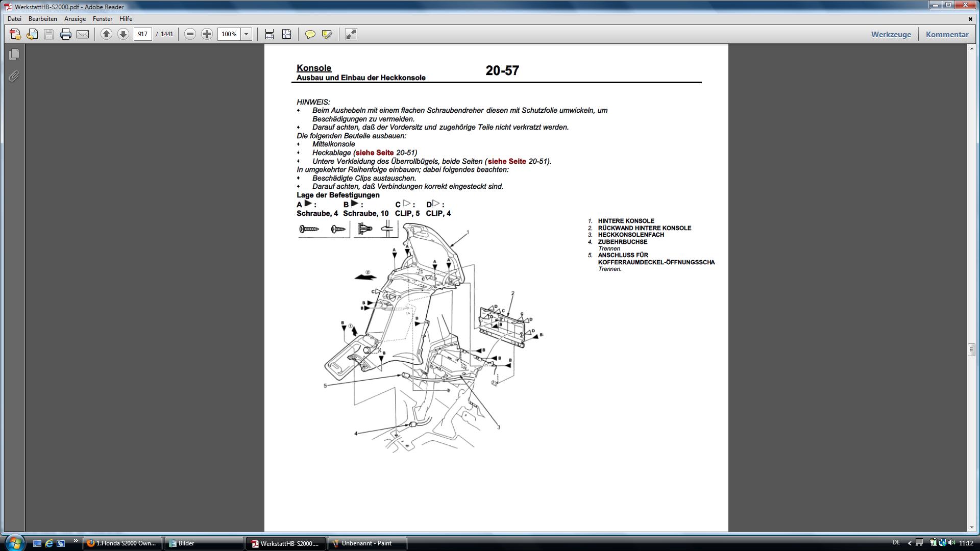

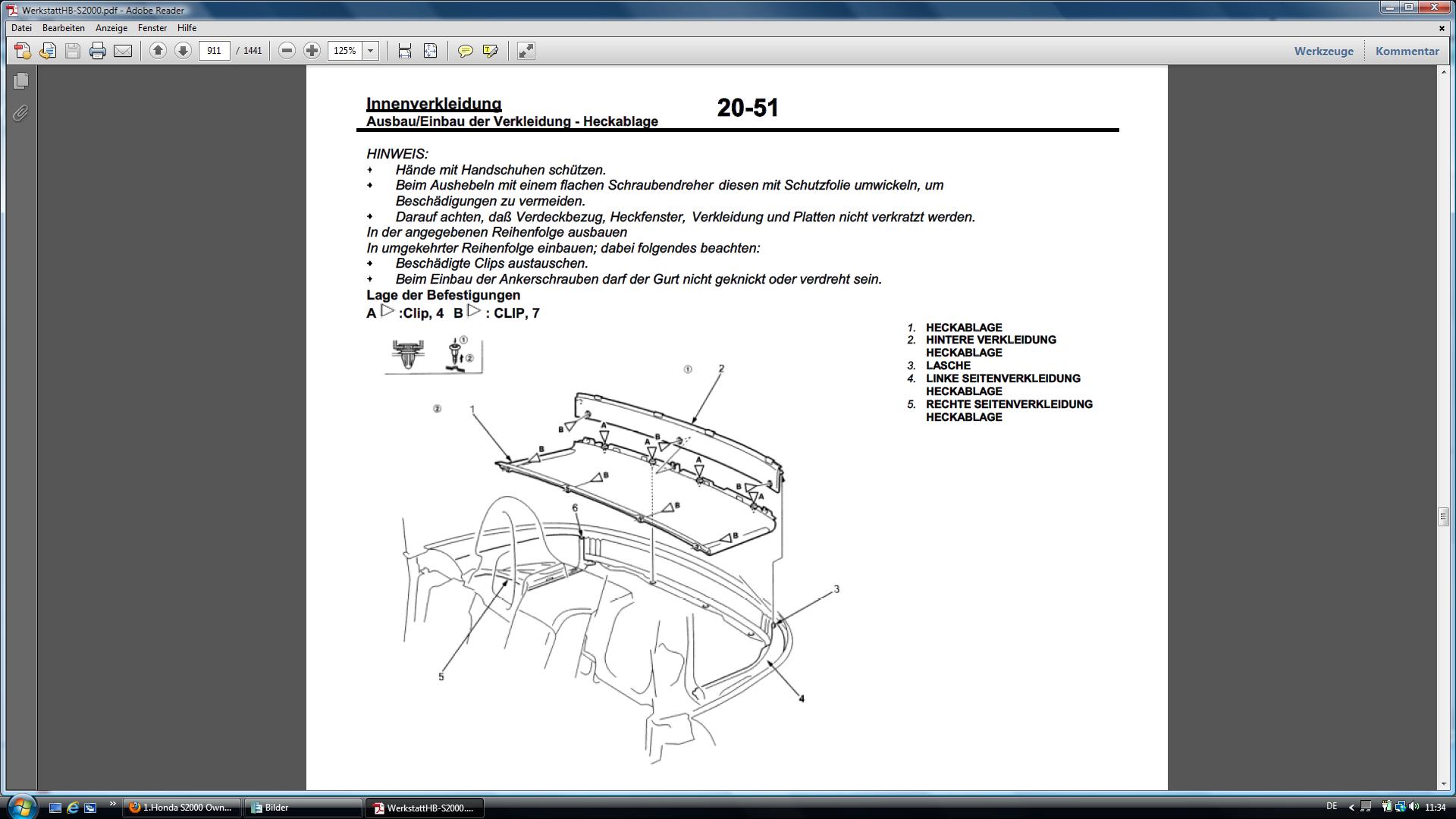

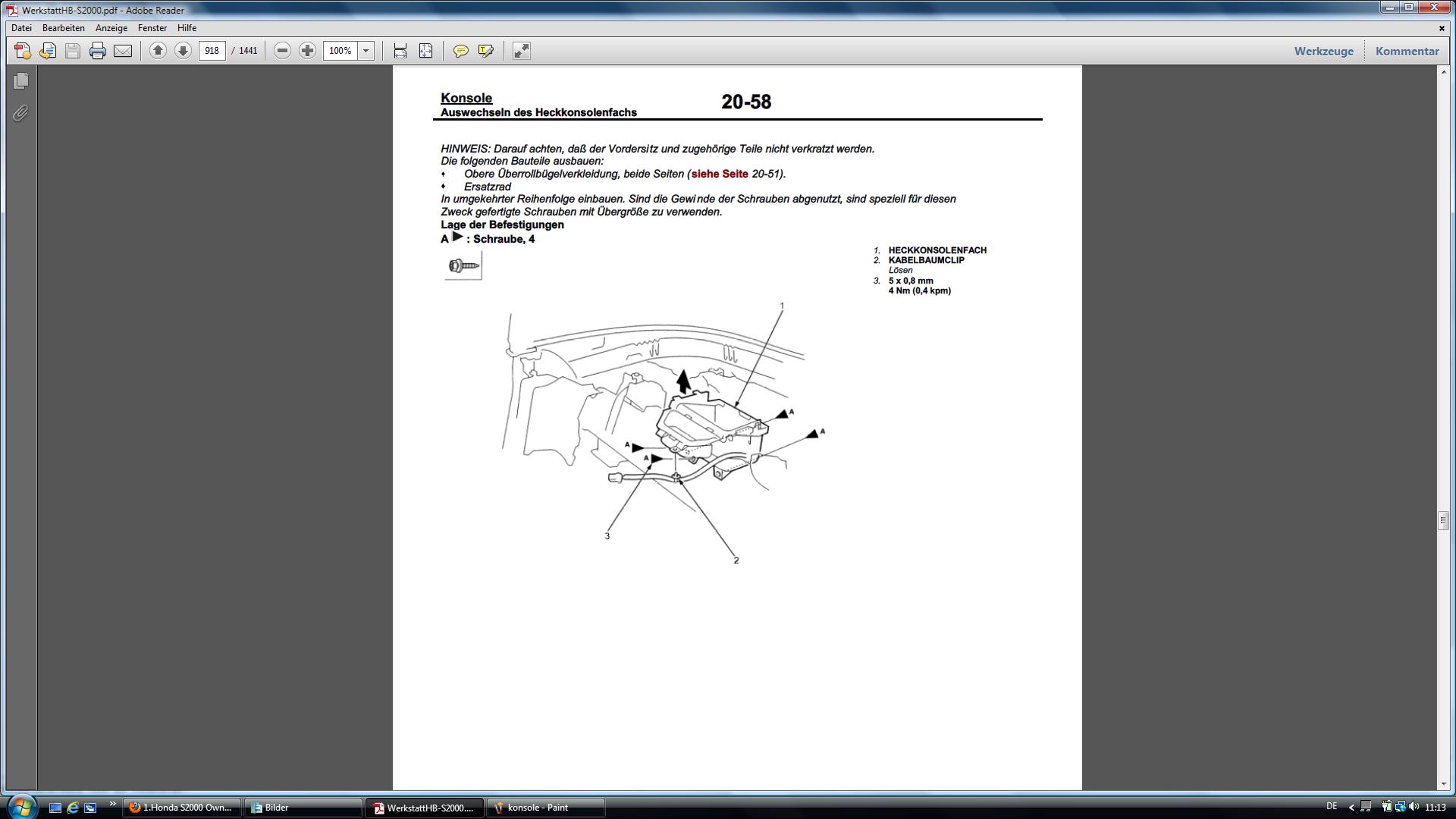

    noch ne frage.
    Hab vorhin festgestellt, dass mein Zigarettenanzünder (12V Buchse) lose ist. Die, ich nenn sie mal Kontermutter, is abgedreht und hängt noch am kabel.
    Muss ich um da ran zu kommen wirklich alles hinter den Sitzen ab machen ?

    Aber die Frage im Beitrag vorher bleibt immernoch bestehen:
    Muss ich um an den Zigarettenanzünder zu kommen den Innenraum komplett zerlegen ?

    zur 12 v steckdose .sieht nach arbeit aus .habe es selbst noch nicht gemacht .

  • na super :/
    aber danke für die Bilder.
    werde wohl oder übel mal demnächst bissl basteln, werd das ding dann mit nem weichen loctite einkleben.
