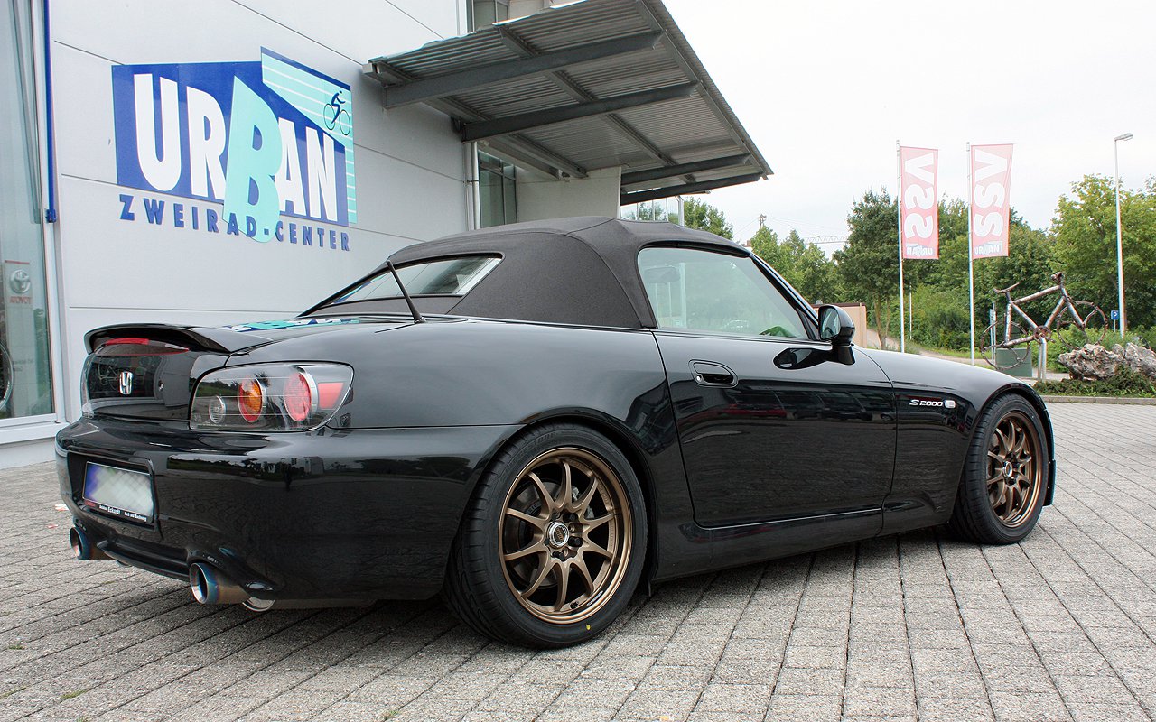

  • Also ich fahre vorne und hinten ET50 auf 17x7,5 (225er Reifen) und 17x8,5 (245er Reifen) das passt mit der jetzigen Tieferlegung perfekt wie ich finde :nod:. Noch tiefer wir ohne Nacharbeit an den Kotflügeln nicht gehn.
    Was die Lieferzeit betrifft, da kommt es immer drauf an ob RAY's die Felge und passende Größe auf Lager hat. Wenn nicht verstreichen schon paar Monate :D.
    Bilder sind nicht ganz aktuell, erstes war nach dem Einbau und ohne Spureinstellung.

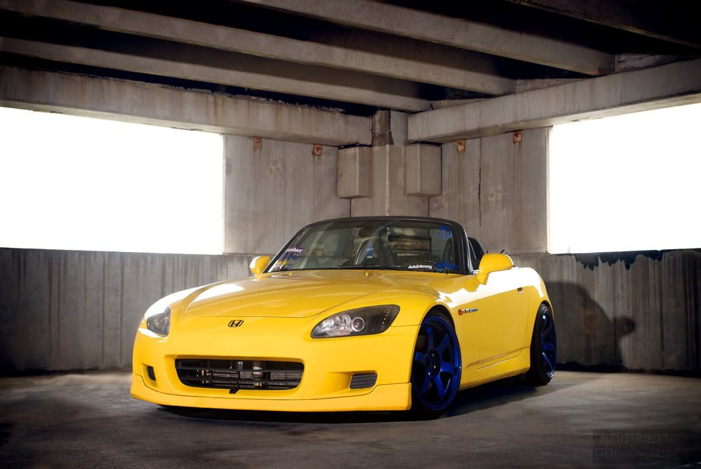

    Bei dem Bild von GPower88 von dem gelben S (Beispielfoto) sind vorne aber breitere Kotglügel montiert so wie ich das sehe.

    Wenn man weiß, wie 17"-OEM-Räder aussehen, und sich dann die Räder oben auf dem gelben S mit weißen Felgen anschaut, dann sieht man doch, dass schon allein die Wahl dieser Reifenbreite da verglichen mit den OEM-Rädern gut und gern 15mm mehr "Platz schafft". Und dann dazu dieser extreme negative Sturz... das sind weitere 5mm. Bei dem gelben wurde zudem am Radlauf stark gezogen, gebördelt und geschnitten.
