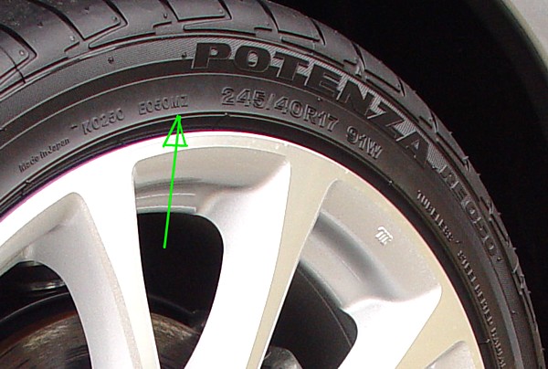

  • MZ ist die Honda-Spezifikation: Harte Flanke und weiche Mischung für die Lauffläche. Schau mal nach, ob Du wirklich keinen MZ hast.
    Das "MZ" steht nicht hinter dem großen Schriftzug, sondern ganz klein auf der Flanke:
    Alex 8)

    Original von Ties
    Hinten sind E050BZ drauf
    Vorne sind 050ACZ :thumbdown:
    Nun bin ich völlig verwirrt :(
    E050BZ ist WIMRE die Mercedes-Spezifikation. Also harte Gummimischung für die Lauffläche. Von der vorne habe ich noch nie etwas gehört.
    Das bedeutet aber in deinem Fall 2 Sachen:
    1. Du fährst verschiedene Reifen vorne und hinten (suboptimal). Gerade der S ist hier empfindlich.
    2. Du fährt außerdem noch die falschen Spezifikationen. Die BZ sollen recht hart sein (wahrscheinlich wegen Haltbarkeit). Das solltest Du am fehlenden Grip merken. :-|
    Alex 8)

  • Danke für die Ausführliche Bestätigung meiner Vermutung. Dann werd ich wohl mal vorsichtshalber zum Reifendealer fahren und gucken was er mir anzubieten hat.
    Gruß Ties
