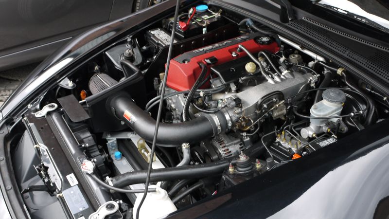

    ich versuche ja gerade den K&N einzubauen. Den Filter habe ich gebraucht bekommen und nun sehe ich in der Anleitung von K&N (http://www.knfilters.com/instructions/57-3514_inst.pdf), dass da original ein paar Silikonschläuche dabei sind, die bei meinem Gebrauchten allerdings nicht dabei waren.
    Meine Frage: muss ich die unbedingt einbauen, wo liegt der Sinn darin? Kann ich nicht einfach die beiden Serien-Schläuche (1x vom Ventildeckel, 1x der dicke auf der rechten Seite) verwenden?

  • wenn du die beiden kw-gehäuse-entlüftungsschläuche meinst,
    und WENN die oem schläuche vom durchmesser und länge passen,
    kannst die natürlich benutzen, schlauch ist schlauch

    Motorentlüftung vom Zylinderkopfdeckel entlüftet über eine Metallröhre in den OEM-Luftansaugschlauch kurz vorn der Drosselklappe. Der K&N hat den Anschluss für diese Röhre nicht. Also ist ein Schlauch dabei, der die Röhre ersetzt und am K&N an dafür vorgesehenen Stutzen (an anderer Stelle) angeschlossen wird.
    Den Schlauch solltest Du einbauen.
    Besorg Dir einfach einen geeigneten Unterdruckschlauch... von ATU, vom Bosch-Dienst, von sonstwo. Muss ja nicht son blingbling-Ding sein.

  • Hm, versteh ich nicht ganz. Der K&N hat doch zwei Anschlüsse, 1x links und 1x rechts. Und 2 Schläuche kommen vom S.
    Sind die Anschlüsse nicht kompatibel?
  • Yupp, auf allen Bildern die ich so gefunden habe, wurde der OEM-Schlauch gegen einen einfachen Silikonschlauch gewechselt. Und ich meine, dass man auf einigen Bilder erkennen kann, dass jeweils der Anschluss links von Serie und K&N nicht kompatibel ist. :thumbdown:
    Voll bescheuert die Lösung.

    Der "OEM-Schlauch" ist eigentlich eine Metallröhre, genauer ein Bündel aus mehreren Metallröhren. Und diese Röhre passt nicht mehr, weil der neue Saugkanal keine Aufnahme besitzt, dort wo die Röhre aufgrund ihrer Form hineinmüden müsste. Daher Röhre weg und Schlauch (bzw. Schläuche) statt dessen.

  • Yap, begriffen. Das ist ja voll ätzend.
    Bekomme aber Freitag die restlichen Schläuche und dann sollte das gegessen sein.
