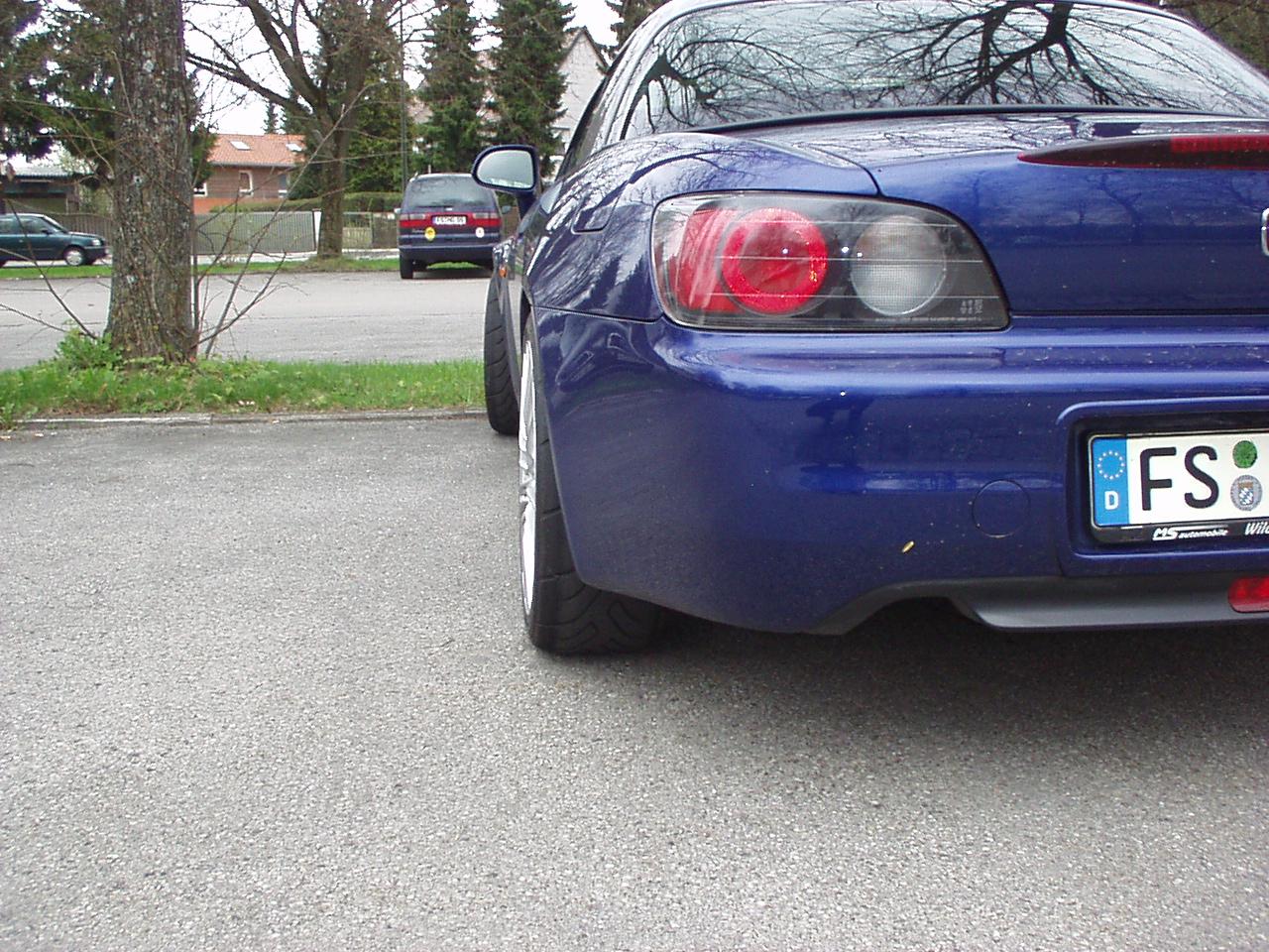

So nach reichlichen aussagen, kommen vorne 225 40 18 und hinten 245 35 18 drauf...
vorne kann ich bördeln bis der arzt kommt das ist schnuppe 8), und hinten passt das ja.
danke an die, die hilfreiche antworten gegeben haben.
p.s nabenzentrieringe gibt das ja auch noch
hinten wirds evtl. bei voller einfederung reichen,
je nach sturz einstellung...muss aber nicht unbedingt reichen,
also 100%ig is das nicht
Naja zum Glück haben wir ne eerkstatt, so dass wir genüge.d experimentieren können.
Wollte nur nicht unnötig 2 mal Reifen kaufen
Gewissheit wirst du nur nach einem Versuch haben.
Die tatsächliche Reifenbreite hat mit der die drauf steht nicht immer so viel gemeinsam.
Ob es passt wirst du ausprobieren müssen.
Das stimmt, von maloya( tochterfirma vredestein) hab ich mal einen schönen und schmalen Reifen gefahren. Performance stimmte absolut auf meinem Mini JCW.
Es gibt tatsächlich Reifen die sich unterscheiden in breite und dicke minimal zu anderen mit der gleichen Grösse druff.

Also meinst Du es ist nur Zufall das die Kombination bei mir passt?
nein, er meint ob 0.5° oder 2.5° Sturz
oder ein 1cm breiterer oder schmalerer Reifen trotz das alle 245 drauf stehen haben, macht beides einen Unterschied
eben, wie geschrieben!
starker sturz kann darüber entscheiden obs grade so passt
oder grade so eben nicht passt !!!
der reifen tut sein übriges.
und ich würde fast behaupten, dass bei gleichen felgen, reifen und fahrwerkseinstellungen dennoch nicht jedes rad genau gleich zum koti steht!
gibt überall toleranzen
