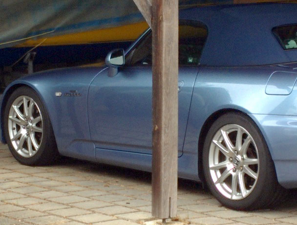

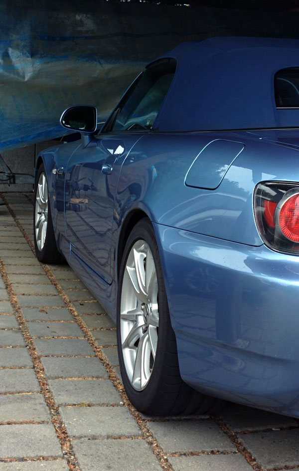

    Maße kann ich mal messen. Aber wie Dominik schreibt: das hat wenig Aussagekraft.
    Ich bin hinten in der höchsten zulässigen Einstellung des V3, und vorn 5mm tiefer als ganz oben.
    Tiefste Stelle Radhauskante ganz oben bis Mitte Radnabenkappen:
    VL 32.8 cm
    HL 32.8 cm
    VR 32.3 cm
    HR 32.7 cm
    Wie eben der da unter dem Carport steht, weiß ich nicht. Dieses Ökopflaster ist sicher keine perfekte Ebene.
