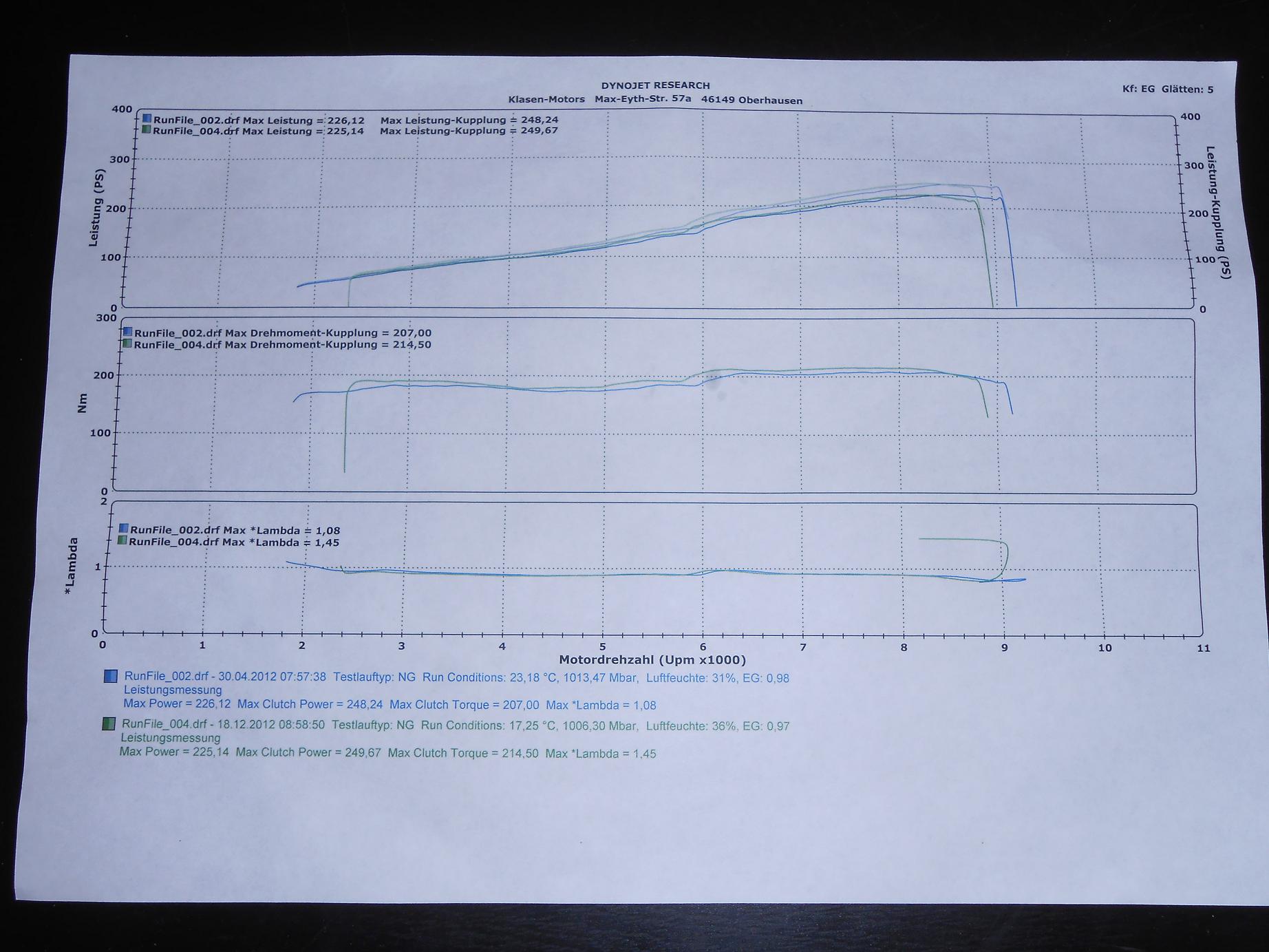

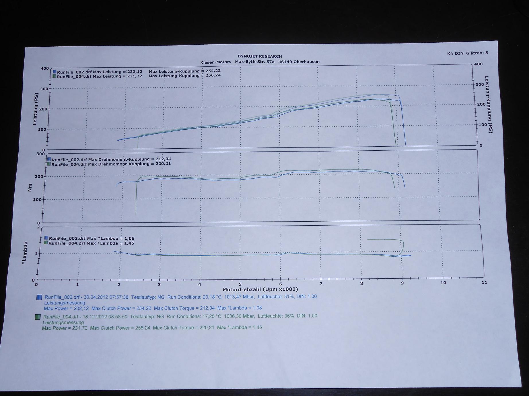

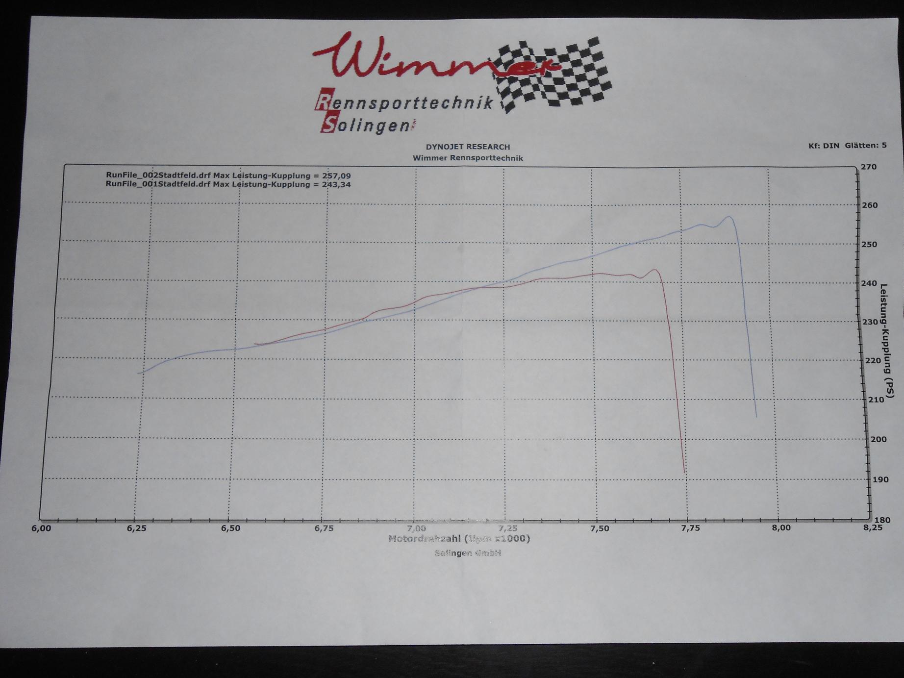

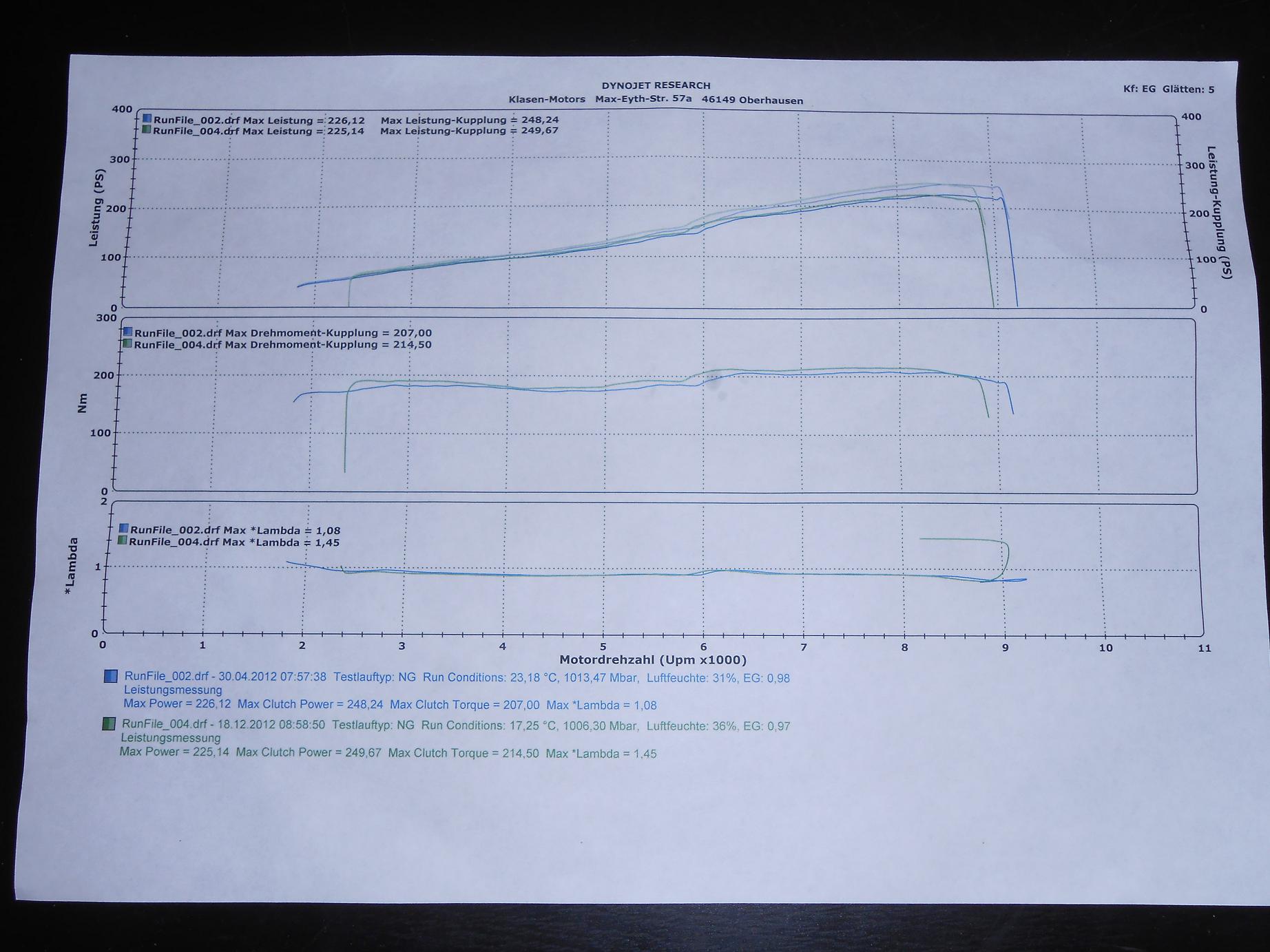

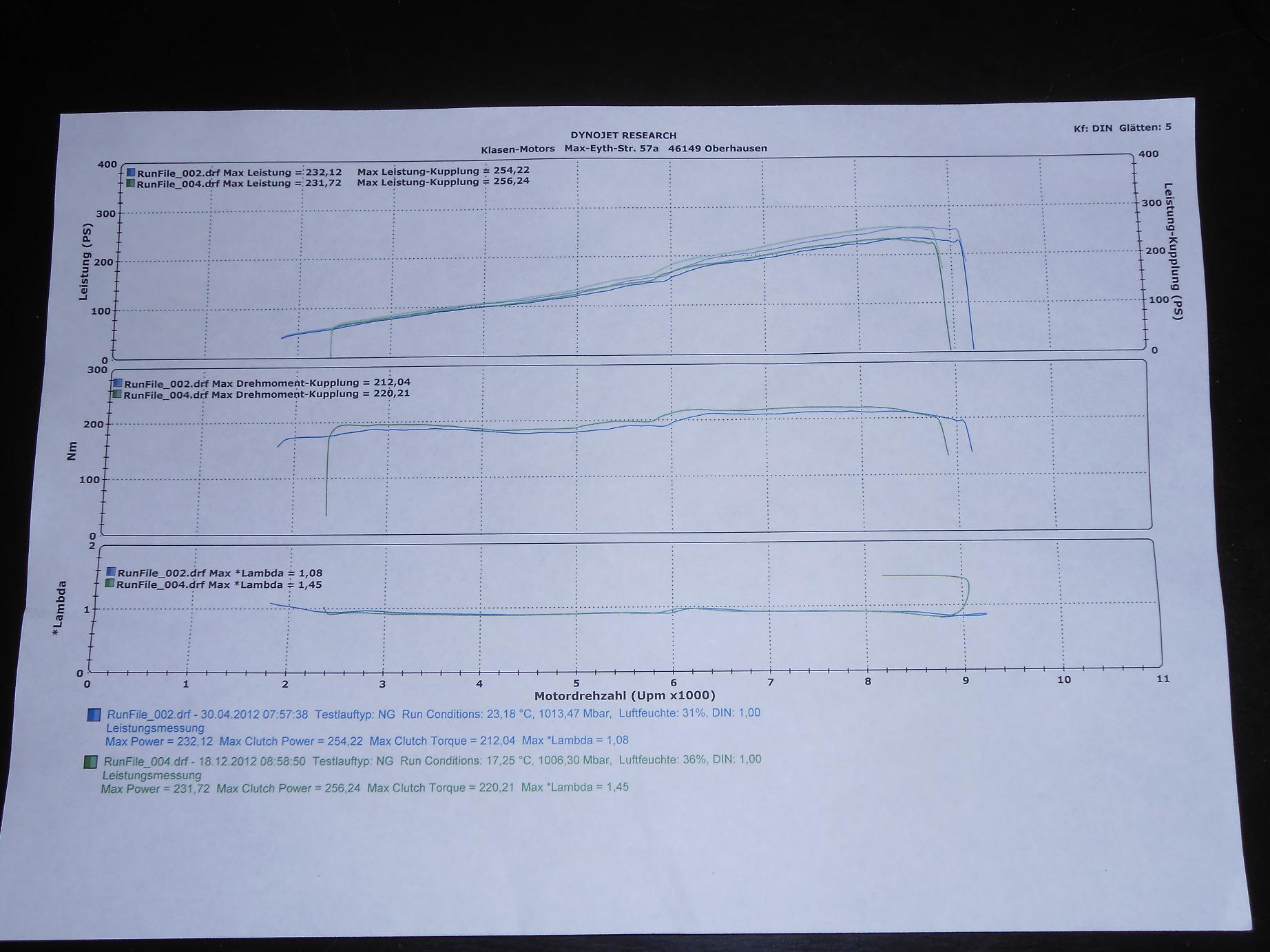

  • So liebe Leute, jetzt wirds noch mal interessant. :)
    Ich poste euch jetzt mal die ganzen Dynos.
    Bemerkenswert ist der Unterschied des Messverfahrens.
    Ich habe mir noch mal den Wimmer Dyno angesehen und festgestellt dass er auch nach DIN gemessen hat. Somit ist seine Aussage 257 PS nach DIN Norm auch durch den Klasen Lauf bestätigt.
    Wimmer meinte noch zu mir dass Messungen immer am gleichn Tag und auf dem gleichen Prüfstand durchgeführt werden sollten.
    Daher gehe ich jetzt mal davon aus dass er die Eingangsmessung der besagten 243 PS (wohl dann auch nach DIN) nach der Reperatur durchgeführt hat. Leider habe ich davon keine Messung, dass wäre mal interessant gewesen. :)
    Sehr interessant wäre jetzt zu wissen nach welcher Norm die PS Werksangabe von 240 PS erfolgt. Weiss das einer von euch? DIN oder EU?
    Meinen Recherchen im Netzt zu Folge verstehe ich es so, dass diese Angabe in EU erfolgt. Sicher bin ich aber nicht.
    Dann hätte mein S nach EU Norm in der Eingangsmessung auch weniger als 240 PS haben müssen und dass würde bedeuten dass das zu mager laufen ungesunde rund 10 PS Mehrleistung gebracht hätte.
    Wie auch immer, halten wir mal folgendes fest:
    1. Wimmer kann das OEM Steuergerät beschreiben
    2. Die Abstimmung bringt eine tolle Motorcharakteristik und Fahrbarkeit mit sich.
    3. Ich bin ganz happy mit dem Motor. :)
    Hier die Dynos, viele Grüße! Hoffendlich kommt bald wieder der Sommer! :D
  • ok, also folgendes finde ich
    Um Messungen vergleichbar zu machen, die unter verschiedenen äußeren Bedingungen stattfinden, errechnet der Computer anhand der Klimadaten einen Korrekturfaktor, der in das Messergebnis einfließt. Dabei wird üblicherweise nach DIN oder EG-Norm korrigiert. Die EG-Norm berücksichtigt zusätzlich auch die Luftfeuchtigkeit und geht von anderen Grundwerten aus, so daß die Ergebnisse in der Regel etwas unter denen der Messung nach DIN liegen.
    Der Wimmer Ausdruck ist schon etwas komisch...
    Warum wird da nur bis 8000 gedreht? Die Scalierung ist zwar feiner als bei Klasen, aber irgendwie stimmt da was nicht.
    Ich vermute die Drehzahl wurde erst gar nicht gemessen und für den Ausdruck nicht richtig "kalibiriert"
    Der Klasenausdruck ist schon aussagekräftig mit dem kleinen Leistungszuwachs im Midrange.
    Andi
  • Ja Andi, der Wimmer Ausdruck ist nur für das Endergebnis zu gebrauchen.
    Daher war mir die Messung beim Klasen auch noch wichtig um den Verlauf gut sehen zu können.

  • wenn sich die norm für die messung des s2k von din nach ewg geändert hätte, dann wäre auch auch sprung von 240 auf 230 oder so erfolgt oder?
    also ist scheinbar die messung von 99 noch die gleich wie von 2009.
    und evtl sogar keine von beiden, wie jimmy schrieb nämlich nach EN****
    hier auch mal ein interessantes zitat
    jetzt haben wir gar kein durchblick mehr! :D
  • Sorry, aber da muss ich leider wiedersprechen.
    Sieh Dir den Klasen Dyno an.
    Die maximale Leistung liegt bei ca. 8200 an. Genau da wo Wimmer es auch in seinem Angebot im Internet schreibt. Sogar die NM stimmen genau überein, wenn ich die Klasen DIN Messung nehme!
    Der Wimmer Prüfstandausdruck ist für die Tonne wenn man eine Kurve sehen will. Die Scarlierung stimmt hinten und vorne nicht. Nur das Ergebnis.

    Der Herr Wimmer dreht nicht höher wenn er sieht das darüber keine leistung mehr kommt. Bringt ja nix den S bis 9000 zu quälen wenn da eh nixmehr kommt!!
    War bei meinem Dyno genauso. :nod:
    Andy, deswegen hat der S auch seine Max Leistung bei 8300?
    und Herr Wimmer sieht beim beschleunigen die Kurve und geht vom Gas?
    nene, Du ziehst bis 9000 durch und guckst danach die Kurve an! :D

  • Wimmer:
    Bei 6200 u/min liegen 216 PS an.
    bei 7000 u/min liegen 234 PS an.
    bei 7800 u/min liegen 254 PS an.
    Klasen:
    bei 6200 u/min liegen 198 PS an.
    bei 7000 u/min liegen 220 PS an.
    bei 7800 u/min liegen 250 PS an.
    Kann auf dem Track für die Pole den entscheidenen Zehntel bringen.

    Jo... 216PS bei 6200 waeren dann 245 NM
    Aber laut Wimmer bringt der unabgestimmte Motor auch 235 NM bei 7000.
    Das Diagramm ist so nicht korrekt,.was die Klasen Messung kkar belegt, irgendwas ist da verrutscht.

    Hi Rene,
    gemessen wurde es beim S nach der Richtlinie 80/1269/EWG
    Original von Tiedchen
    Hi Rene,
    genau, die war es, habe mal angefragt, was es kosten würde den Motor so zu prüfen.
    Wenn man Motor und Verkabelung montiere-fertig anliefert, gab es Preise von ca. 23.000 bis 40.000 € immerhin mehr als der ganze Wagen neu gekostet hat 8o
