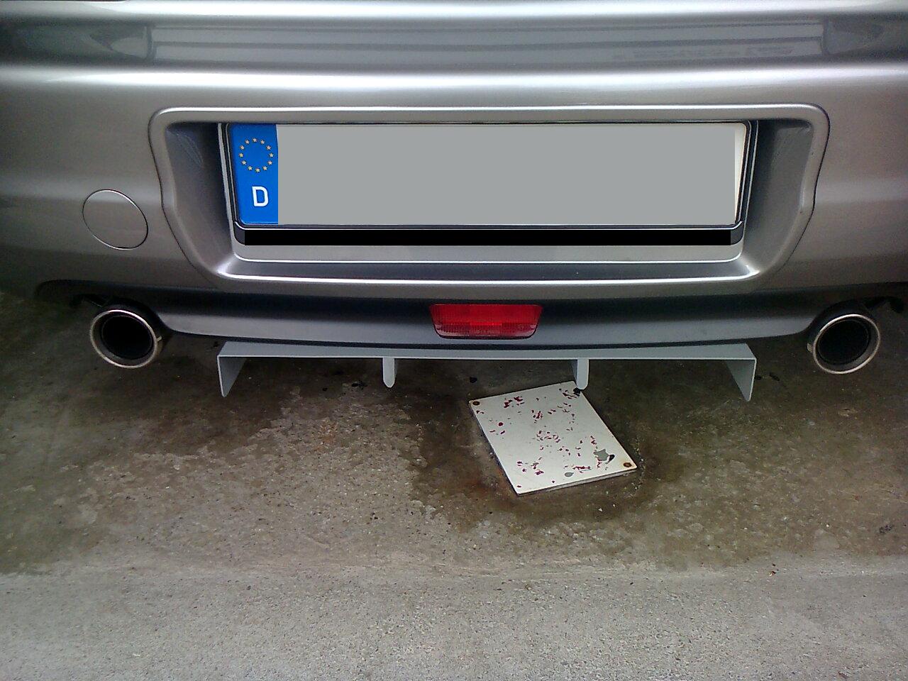

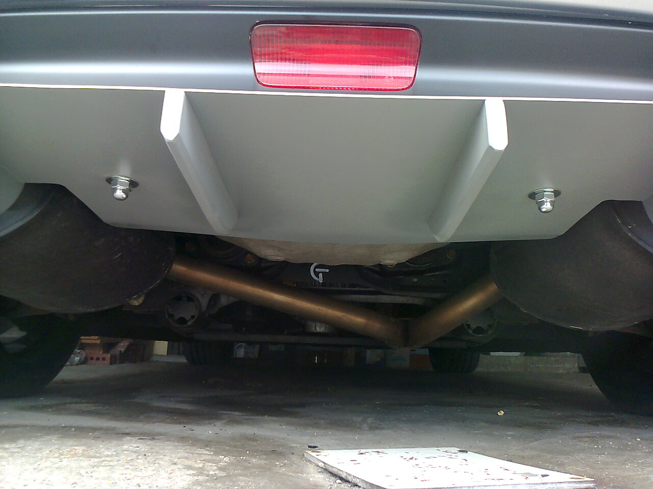

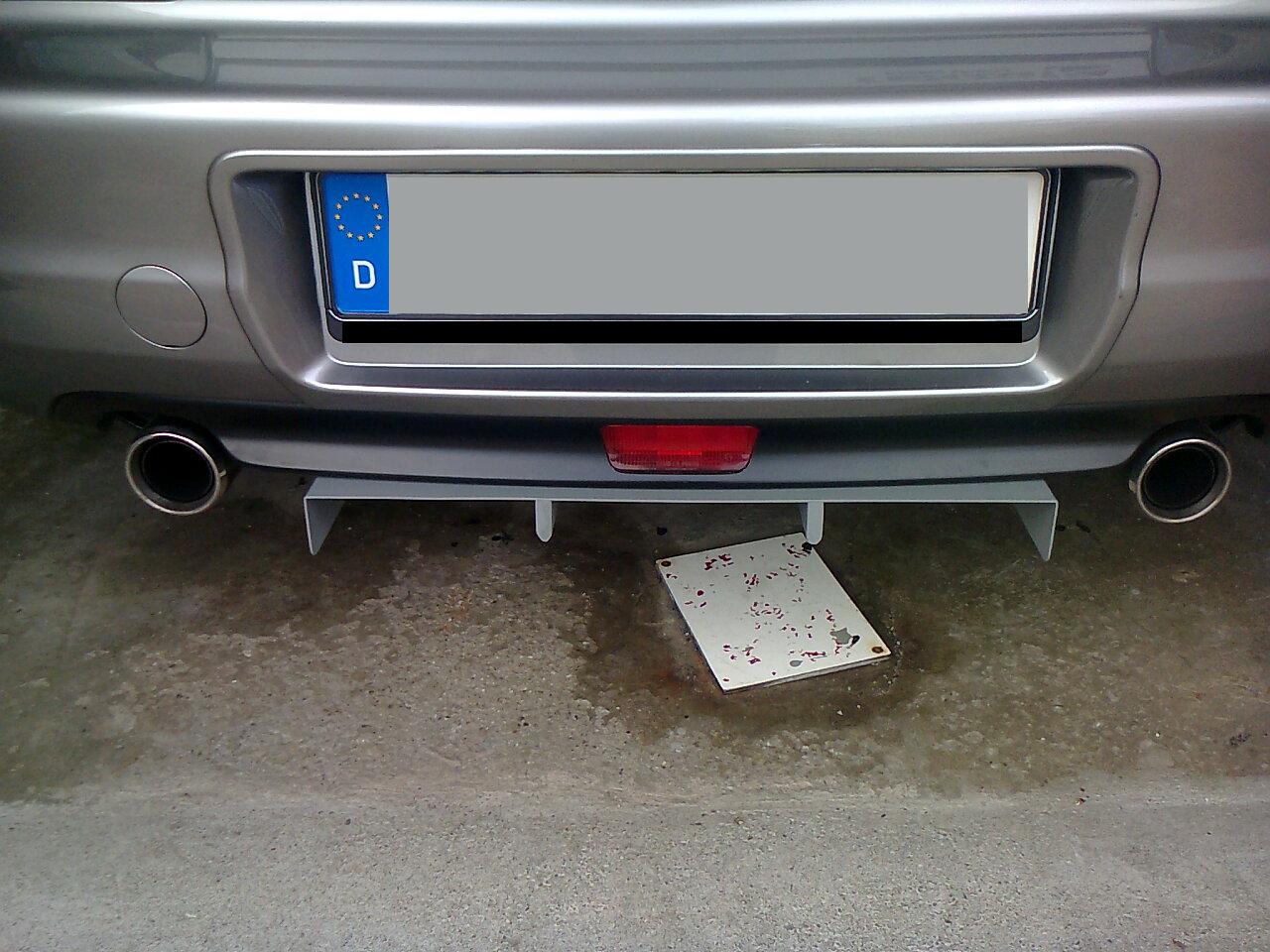

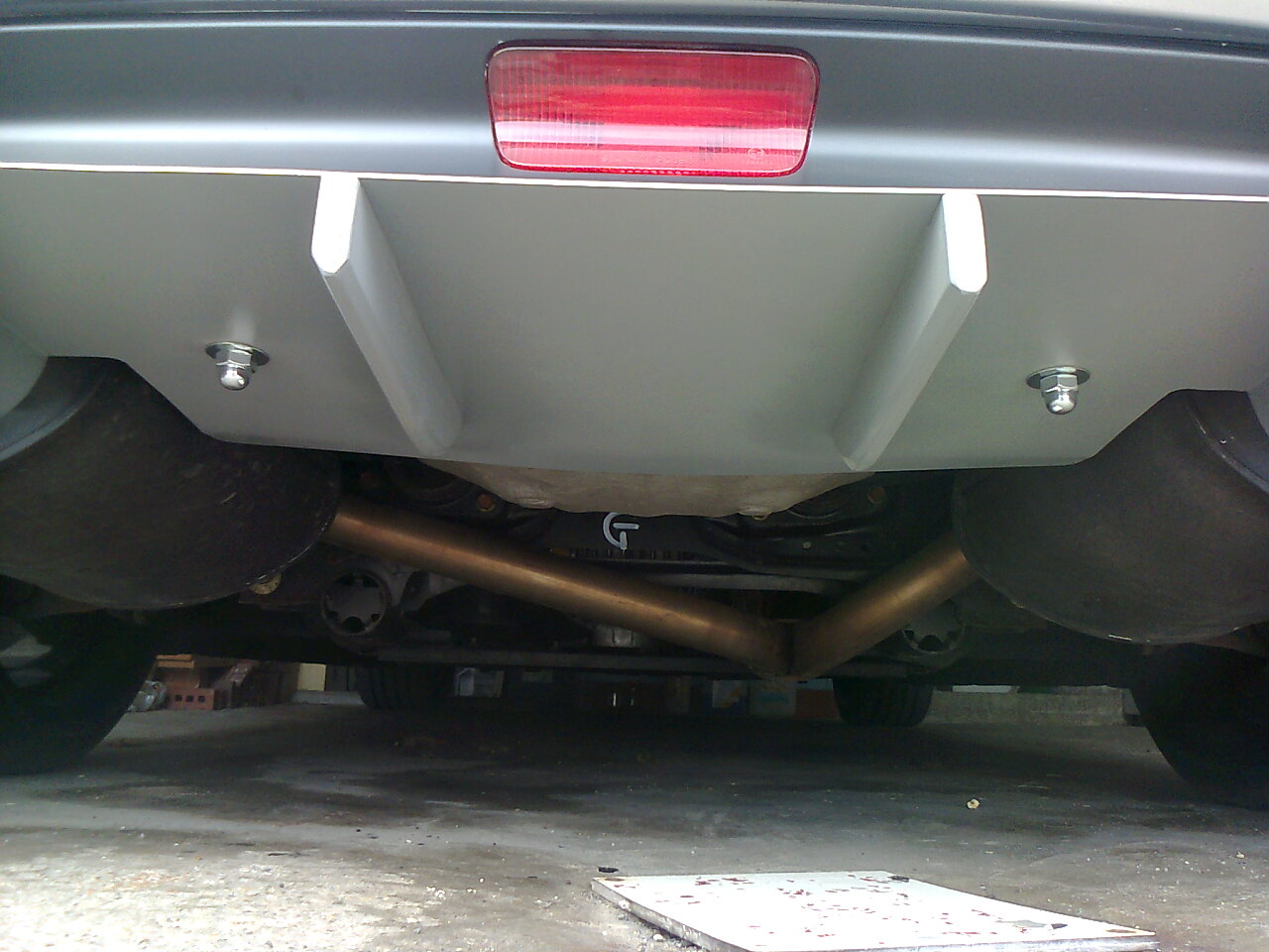

    Hallo, ich greife das Thema noch mal auf.
    Nach vielen Tests und probieren habe ich jetzt eine Lösung gefunden die das Fahrverhalten nicht negativ beeinflußt.
    Man nehme ein 2mm Alublech in 720x320mm und kante die Seiten um 90 Grad auf 600x320mm.
    Befestigt habe ich das Blech an den 2 Klipsen der Hechschürze die ich durch 2 Schrauben M10x25 ersetzt habe.
    Das Blech habe ich noch mit zwei Finen aus Holz bestückt die aber noch beim nacharbeiten einer anderen Lösung weichen müssen.
    Auch wenn mich wieder alle in der Luft zerreißen werden, mir gefällt es.

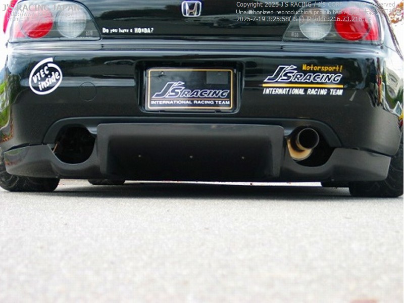

    Original von AndyAP1
    diese wäre vom Design ausbaufähig :thumbup: Anpassung an den AP1 Bumper
    kennt jemand die Hersteller?
    [Blockierte Grafik: http://sphotos.xx.fbcdn.net/hphotos-ash3/5…284370477_n.jpg]
    http://i1005.photobucket.com/albums/af171/E…pg?t=1333472932
    J's Racing oder Replika
    der mit Abstand geilste Diffusor. Leider nur mit einer Dual Anlage passend. Mit ner Single hat man dann rechts n fettes Loch was dann nicht mehr gut aussieht.

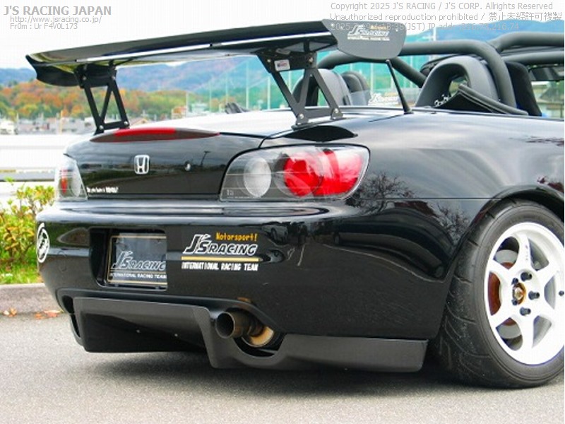

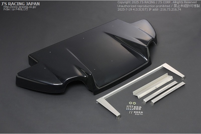

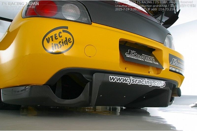

    mhm, laut J`s Racing passt der nur an den AP2 oder AP1 Rear Bumper Preface
    ich weiss nicht genau wie hoch der Aufwand für die Modifikation an einen AP1 Facelift ist, aber es würde mich reizen das zu versuchen :nod:
    http://www.jsracing.co.jp/js2/gal/WriteI…P1+ar0032%2Ejpg
    http://www.jsracing.co.jp/js2/gal/WriteI…P1+ar0050%2Ejpg
    http://www.jsracing.co.jp/js2/gal/WriteI…ap1%2F38B%2Ejpg
    http://www.jsracing.co.jp/js2/gal/WriteI…5FE9W7249%2Ejpg

    Das Teil verdeckt die Nebelschlussleuchte und wenn man das Ausspart dann sieht es doch sehr zerschnitten aus. Ich finde allgemein die hochgezogene Kante nicht all zu schön.

    ok, man kann alles individuell ändern - nur muss er an Preface & Facelift passen, da sonst der Aufwand extrem wird - der J`S dient nur als Ur-Grundmodell :nod:
