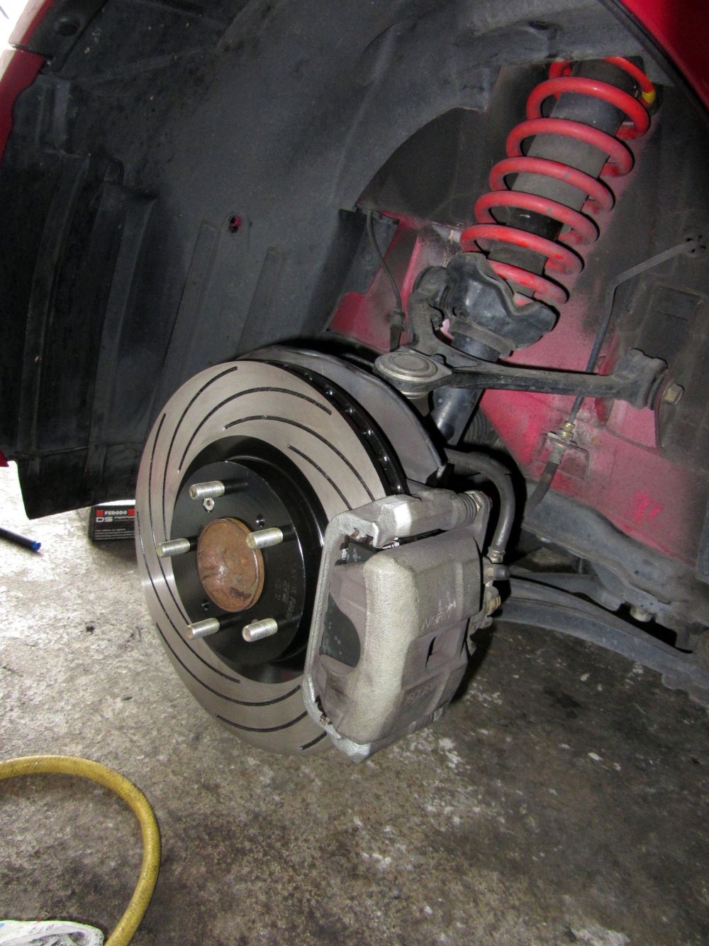

  • Hallo :)
    habe endlich Zeit gefunden, meine Scheiben (tarox f2000) und Beläge (Ferodo DS Performance) einzubauen. Habe alles so gründlich wie nur möglich gemacht und hat auch alles super geklappt m.M.n.
    Trotzdem gibt es da 2 Dinge, dich mich noch beschäftigen (im Nachhinein :D)

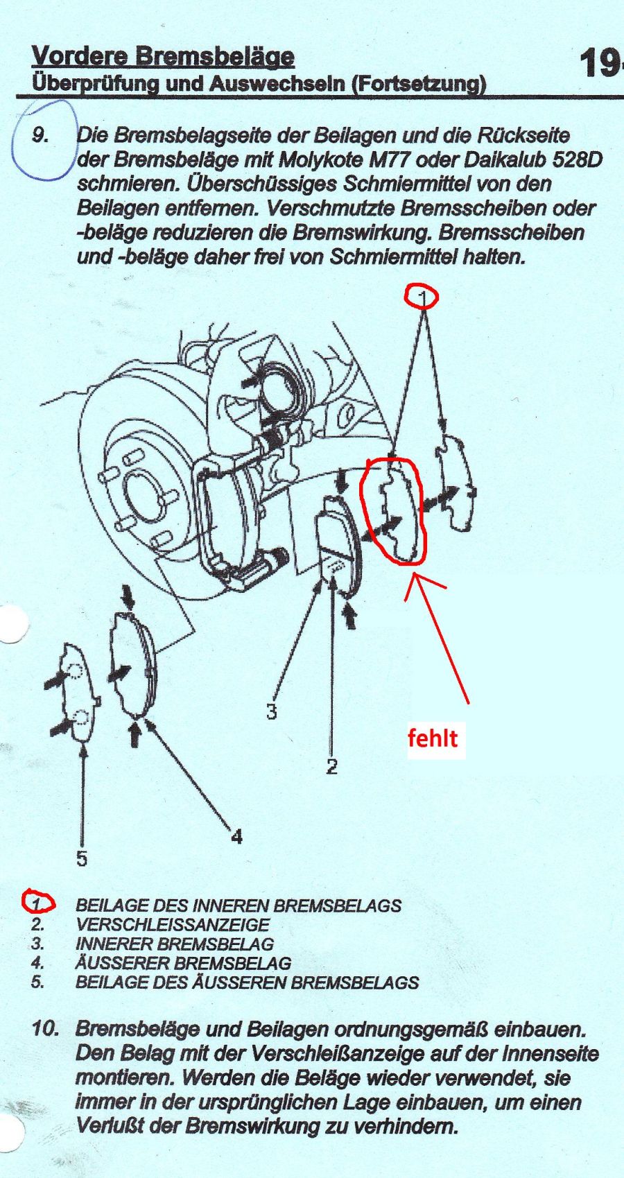

    - laut WHB (s. Bild Anhang) sind auf dem inneren Belag 2
    Beilagen(Bleche).
    bei mir war es dort auch nur ein Blech wie auch am äußeren Belag und ich
    hatte seither nie Probleme damit. Habe jetzt einfach wieder nur das eine
    eingebaut? Wozu sind da sonst 2 Stück? Dürfte auch weiterhin keine
    Probleme bescheren, oder?
    - ich habe mit Plastilube folgende Stellen sehr dünn eingeschmiert:
    Belagrückseiten, die Nasen an den Belägen (wo sie in der Führung laufen)
    - ich habe NICHT geschmiert:
    die vom Bremsbelag abgewandten Seiten der Beilagebleche (welche
    am Bremssattel anliegen),
    den Bremskolben und dessen Stirnfläche (wo er auf das Beilageblech
    drückt)
    --> Hätte ich den Kolben oder die Rückseiten der Bleche (zum
    Bremssattel) auch schmieren sollen?
    Falls ja...bau ichs halt nochmal auf und hol das nach!
    Ich hoffe aber, dass alles so stimmt :)
  • ja richtig. ich habe eben die stellen geschmiert, wie es im WHB steht.
    die fraglichen stellen sind im whb nicht aufgeführt.
    aber wer weiß...deshalb frage ich nach.
