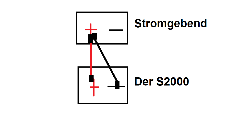

    Mit ihrem Auto hingefahren.. und da ist es Passiert.. ich habe das Überbrückungskabel bei ihrem auto an + + gehangen und bei mir an + - 8o .. Dachte ich mir ok, jetzt ist die Batterie ganz hin...

    Original von s2k-Rheinberg. ich habe das Überbrückungskabel bei ihrem auto an + + gehangen und bei mir an + - 8o .. Dachte ich mir ok, jetzt ist die Batterie ganz hin...
    Kannst du das bitte nochmals genau erklären? WO genau hast du WAS angeschlossen?
    Was ist dann passiert? Wenn du wirklich beide Batterien miteinander gerollt hast sollten jetzt beide miteinander verschweisst sein, oder es sollten zumindest die Starterkabel durchgeschmolzen sein. 8o
    Nachdem du von sowas nichts geschrieben hast vermute ich, dass überhaupt nichts passiert ist.
    Also, bitte Fragen oben beantworten, dann finden wir auch die Ursache für die Startprobleme. :nod:

    ich habe gestern beim Überbrücken so angeschlossen:
    Stromgebendes Fahrzeug: Rotes kabel an + und das Masse Dummerweise auch an +
    beim S das Rote Kabel an + und das Masse an -
    ..also hat der - Pot an meiner Batterie + Bekommen !
    Es kamen ein paar funken..habe mir nichts dabei gedacht und versucht zu starten..
    hat sich nichts getan..Kabel Kontrolliert und da ist mir aufgefallen das ich das Massekabel bei dem Stromgebendem Fahrzeug an + Geklemmt hatte !
    Aber dann kann mit den Sicherungen auch nichts passiert sein, du hast im Grunde nur deine Batterie kurzgeschlossen, die andere Batterie hat nur ihren Pluspol drangehalten, aber es floss kein Strom darüber, tut also nix zur Sache.
    Wegen einer kurzgeschlossenen Batterie fliegt keine Sicherung solange du direkt an den Polen warst. Warst du das?
    Also geh ich davon aus, dass was ganz anderes die Ursache ist.
