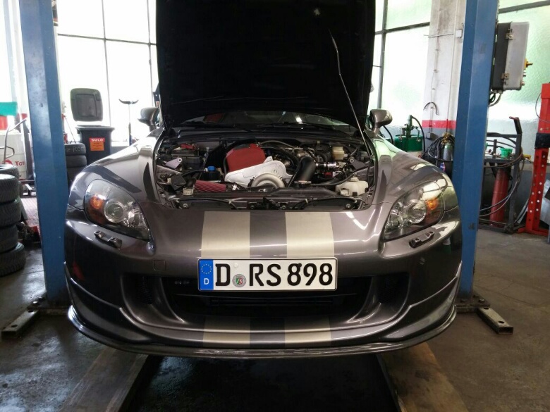

    Alles zusammengebaut. Jetzt gehts wohl langsam zu Abstimmung... :)

  • blue
    S2K Diplomand
    97
    1.503
    • 8. Juni 2015 um 14:40
    • #228
    Ich kann mir vorstellen, wie gespannt du sein musst! Ich würde vermutlich wie ein kleines Kind zu Weihnachten Stunden und Tage zählen :D

    Genauso ist die Freude tatsächlich. Jochen hat mir eben geschrieben das der S traumhaft läuft und sehr laut ist. Bin ja mal gespannt wie sich die Q300 mit dem Kompressor anhört. :D
