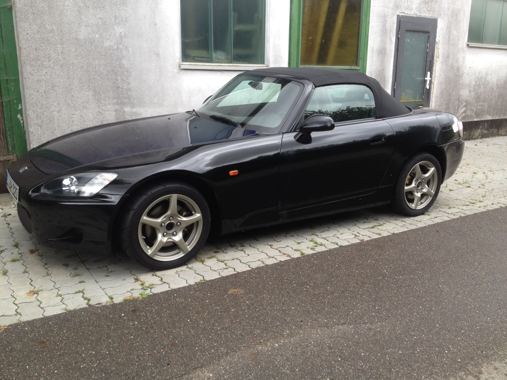

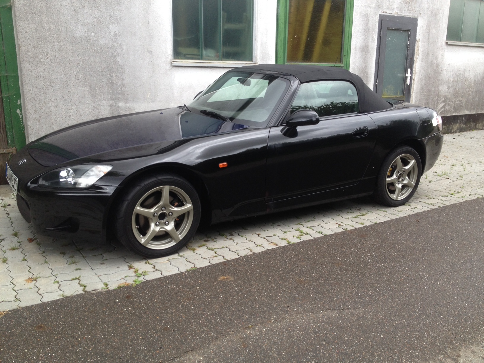

  • Ja, praktisch Hinterradfelgen rundum. Und auf allen vieren dann Yokohama A048 Semis in 225/45-16.
    Die Semis hab' ich gebraucht gekauft - also keine große Investition.
    Vorne habe ich jeweils 10mm Distanzen unter den Felgen, also insgesamt 20mm mehr Spurweite an der Vorderachse. Damit sollte ich wieder auf den Serienwert der Einpresstiefe bei 16" kommen.
    Die Kombi ergibt viel Platz zwischen den Kotflügeln und den Reifen, sowie zwischen Felge und Bremssattel vorn (Spoon 4-Kolben Sattel sollte jetzt passen) und 40-50mm Tieferlegung sollte drin sein.
    Ausserdem geht der Wagen ziemlich gut vorwärts - quasi 'ne kürzere Übersetzung auf die schnelle Tour.
    Aber die Lenkung ist total Mist! Aus der Mittellage reagiert die Lenkung sehr "sticky" und hat hohe Lenkkräfte. Die Vorderräder laufen jeder Spurrille nach und man muß dauernd korrigieren. Das Ganze fährt sich sehr unwohl.
    Eigentlich komisch, 225er Reifen hatte ich schon drauf - in 17". Gar kein Vergleich.
    Ich hab verschiedene Luftdrücke ausprobiert - bringt nur marginale Unterschiede.
