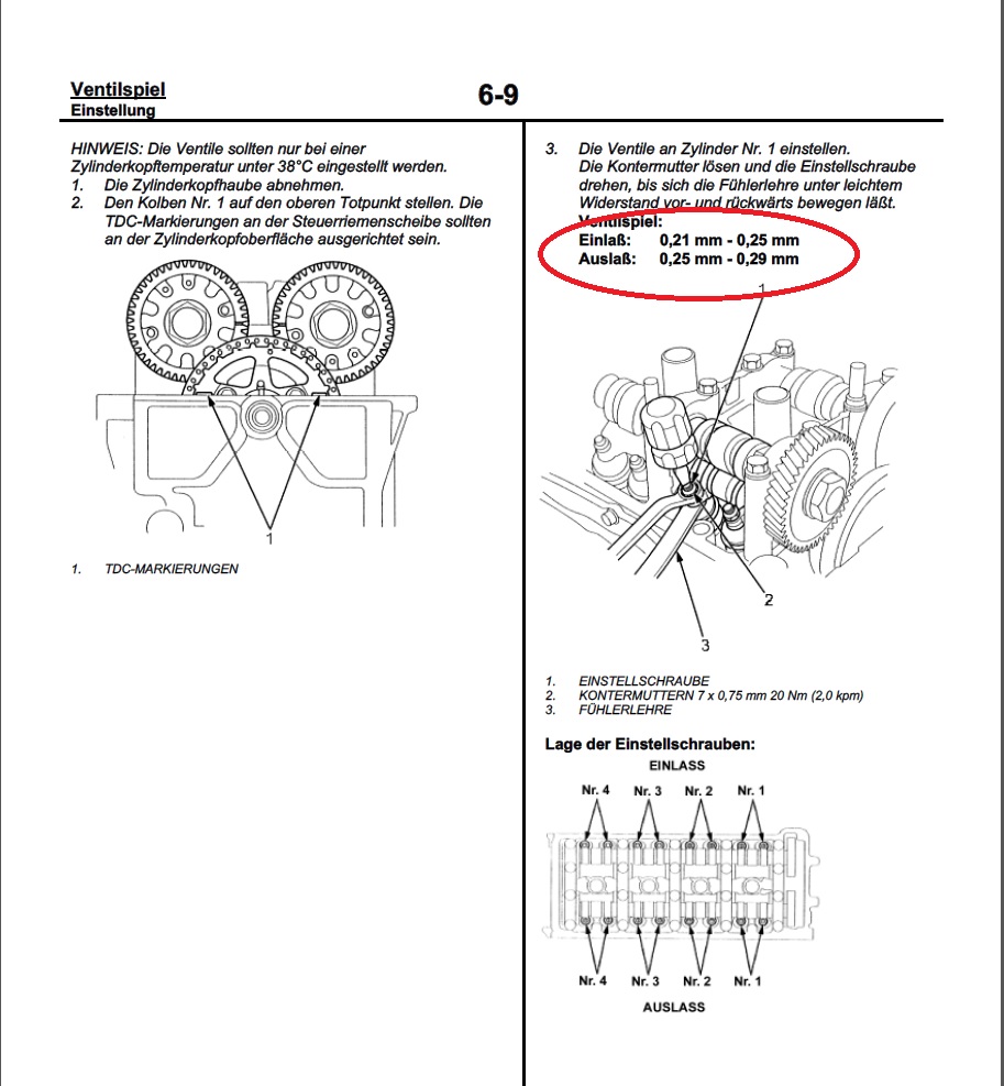

  • Zwar schon etwas älter dieser Beitrag, aber kann jemand sagen, wie die Einstellwerte für Ein- und Auslassventile sind?
