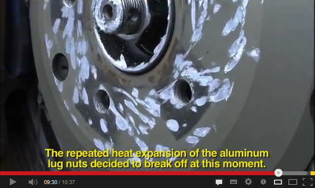

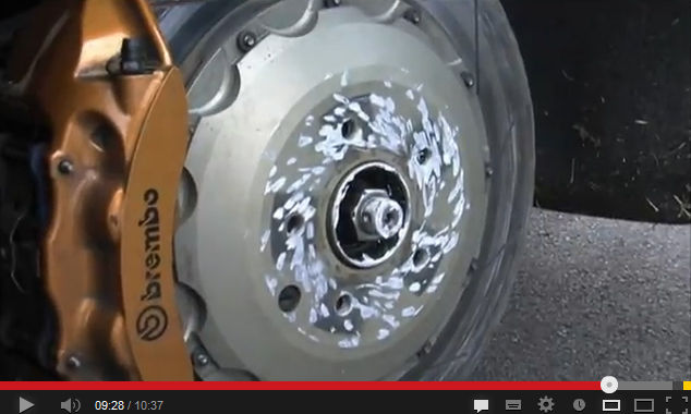

    Original von Kiyoshi
    Jungs wie waers wenn Ihr mal hinkucken wuerdet ?!
    Die ganzen Stehbolzen sind weg.
    Das war auch mein erster Gedanke :thumbup: :nod:
    Original von bpaspi
    Die Stehbolzen können auch später abgerissen sein. Wenn die Alumuttern versagen gibt's 'ne Kettenreaktion bei dem Drehmoment am Rad.
    Sehe ich auch so. Die Muttern haben ja auch die Funktion das Rad an die Auflagefläche zu pressen, damit zwischen Felge und Auflagefläche entsprechende Reibung ensteht. Daher soll man ja auch beim Reifenwechsel da nicht irgend einen Korrosionsschutz drauf schmieren.
    Wenn diese Reibung fehlt, die Bolzen locker sind und sich die Felge beim Gas geben und Bremsen bewegen kann, sind da die Bolzen schnell weg. Speziell beim Bremsen.
  • Nun ja, ist eine Moeglichkeit aber dann muesste man doch noch einen teil der Stehbolzen sehen.
    Soweit ich das erkennen kann sind da ja sogar Loecher zu sehen.
  • Ehrlich gesagt sieht das für mich aus, als wäre er komplett ohne Radbolzen losgefahren.
    Da ist nix abgeschert oder abgerissen.
    EDIT: Doch rechts oben steckt noch etwas drin... seltsam.
    Und am zweiten Bild sieht man noch Reste vom Alu im Gewinde.
  • a) die Bolzen sind hinter dem Topf der Bremsscheibe abgerissen, da die Bremsscheibe ja auch durch die Reibungskraft beim Anziehen der Schrauben mit der Radnabe verbunden wird. Lockern sich die Muttern (oder auch die Radbolzen) dann ist die Bremsscheibe locker und wird beim ersten Bremsen die Bolzen abscheren. Und zwar genau hinter dem Bremsscheibentopf. So wie man es auch sieht.
    b) das ist kein Gewinde im Bremsscheibentopf, sondern Abdrücke der Radbolzen. Beim Bremsen bleibt die Bremsscheibe stehen und die Radnabe und das Rad drehen weiter. Daher sind da die Abdrücke des Gewindes zu sehen, zumal der Topf ja aus Alu ist.

    Original von Maggo#13
    Irgendwas passt da nicht zusammen. Im Scheibentopf sehe ich Gewinde. Demnach keine Stehbolzen sondern Radschrauben. Also gäbe es dann gar keine Alu Lugnuts. :roll:
    Ja das habe ich vor Bernd's Erklaerung auch so gedacht.
