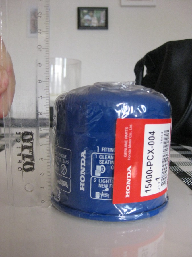

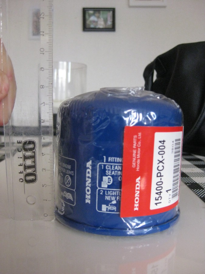

  • Der auf dem unteren Bild ist bei mir zur Zeit montiert. Den neuen, der zu Hause liegt ist der auf dem oberen Bild. Der auf dem oberen Bild ist auf jeden fall kürzer. Wies mit dem Durchmesser aussieht hab ich noch nicht verglichen.
    Mein Honda-Futzi hatte in seinem Rechner nur den oberen, kurzen und meinte, dass es nur den für den S gibt.
  • Ich habe den "kleinen" (kürzeren) vor vier Tagen eingebaut. Er passt auch. (logisch)

  • Nein, muss kein Mensch machen. Ihr müsst klein/groß nicht von der vermuteten Länge, sondern vom Verhältnis Länge zu Durchmesser abhängig machen. Der, der so lang wie breit aussieht, ist der GROSSE! Und der, der länger aussieht, als er dick ist, ist der KLEINE.
    Ganz einfach eigentlich.
    3 Mal editiert, zuletzt von Los Eblos ()
  • Zur Vermeidung aller Verirrungen nochmal mit Bild:
    KLEIN:
    GROSS:
    Einmal editiert, zuletzt von Los Eblos ()
