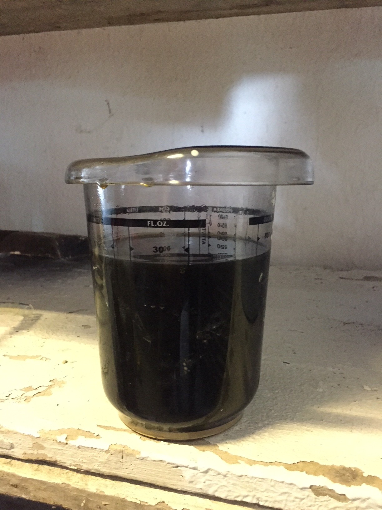

    mein Diff öl ;)
    nach 11000 km
    roch nicht verbrannt wäre bestimmt noch gut gewesen ,habe es trotzdem raus geschmissen.es waren keine Späne an der Ablaßschraube ,minimaler Abrieb und Schmutzpartikel ,alles im rahmen
    Getriebe Öl MTF 3 wurde auch gewechselt
    100340 km
