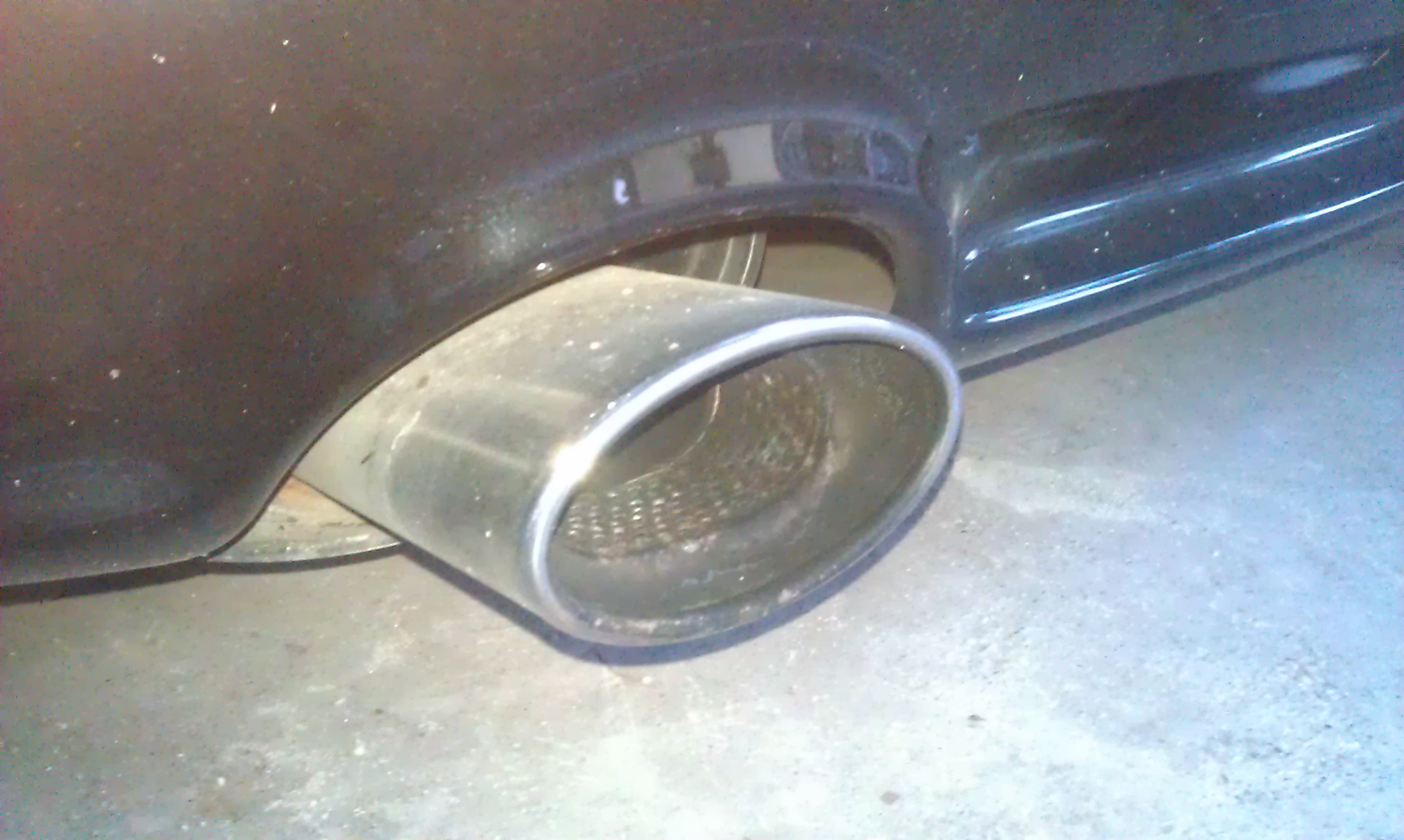

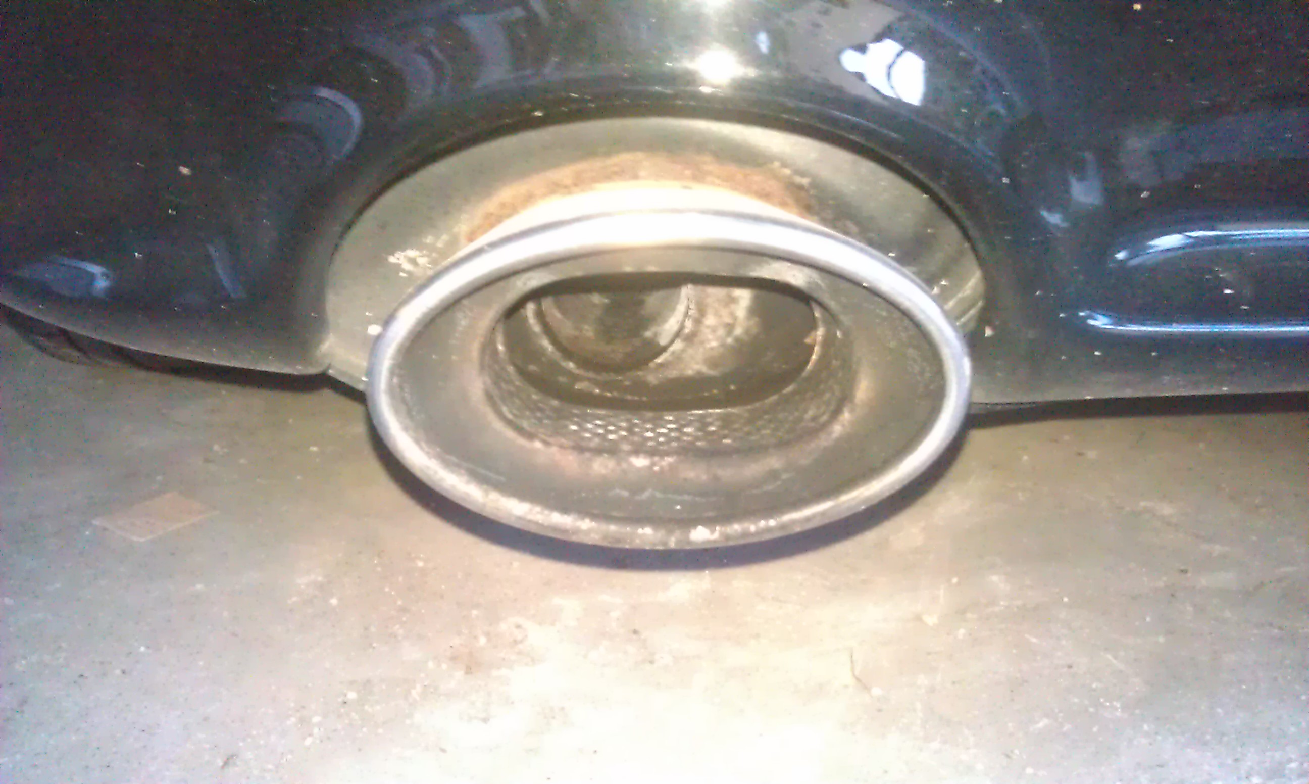

  • Ich hab mir ja nochmal nen gebrauchten S gekauft,
    MY00, 86Tkm
    Der Wagen hatte offensichtlich mal nen Heckschaden, danach wurde eine neue Stosstange sowie ein neuer Auspuff verbaut.
    Laut Vorbesitzer ist der Auspuff der original vom Facelift.
    Könnt ihr etwas dazu sagen? Facelift oder Aftermarket? Hier in München gibt's so viel Kontrollen, da möchte ich schon, dass mein S "sauber" ist.
    Also, ist das OEM vom Facelift?
  • Hai
    Micha sieht sehr nach pre facelift aus . Der vorbesitzer hat wohl die runden auspuffrohre abgeschnitten und Aftermarkblenden ala facelift angeschweisst .
    Bin mir auch sicher, dass das Endrohr da nicht OEM Facelift ist. Die Perforation z.B. gehört da nicht hin. Und das Rohr sitzt aussermittig. Passt auch nicht.
    Rein Preis-strategisch wäre das ja schlüssig: PreFL Anlage gebraucht besorgt, und dann die eh nur angeschraubten runden Endstücke durch Aftermarket in oval ersetzt. Spart man Menge Geld. Wobei die Endrohre ja irgendwie angeschweißt aussehen.
    Serie ist das jedenfalls nicht.

    Die wölbung am Endtopf deutet darauf hin das es eine OEM ist, aber die Endrohre sollten wohl Aftermarket sein.
    Also braucht man nur die ABE für die Endrohre, aber das merken die von der Rennleitung eh nicht wenn du den Rost von der Schweißnaht entfernst.

  • Naja, Problem ist, dass die Anlage auch etwas komisch klingt.
    Irgendwie "hohl".
    Wobei ich noch nichts gefunden habe was auf weitere Modifikationen hindeutet.... :?

    Auspuff sieht mir nicht nach OEM aus.....der Tipp mit der Schraube sollte passen. Mit Schraube OEM ohne nicht.
