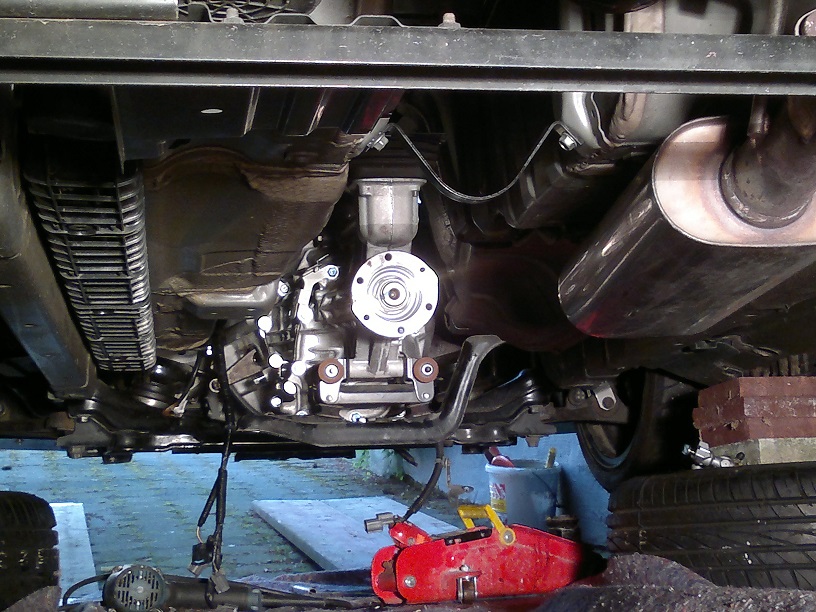

Wir hatten den S von Alex gestern bei mir auf der Bühne.
Zuerst haben wir wirklich gedacht, das Geräusch kommt von der Kardanwelle.
Als ob sich diese Vibrationen vom Getriebe (auch im Leerlauf) auf die Kardanwelle übertragen würden.
Wir haben dann die Kardanwelle ausgebaut, aber die Geräusche waren noch da....
Ich habe keine Erklärung dafür, egal ob Kupplung getreten ist oder nicht, Gang drin ist oder nicht, dieses Klackergeräusch ist immer da.

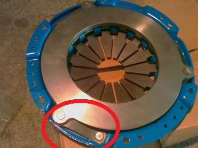

Ich tippe mal auch auf die Druckplatte, sehr wahrscheinlich sind da die Plattenfedern gebrochen die die Schwingung dämpft! Hier mal im unteren bild markiert.
Ich würde mal als erstes an dem ausrück Arm das Gummi abmachen und schauen ob man da schon was erkennen kann z.B. Metallspäne!
Ah so und an deiner stelle würde ich nicht so viel mit dem auto fahre, weil wenn da mal was richtig zerfehlt bei 3000 U/min must du dir wirklich ein neues Getriebe besorgen!

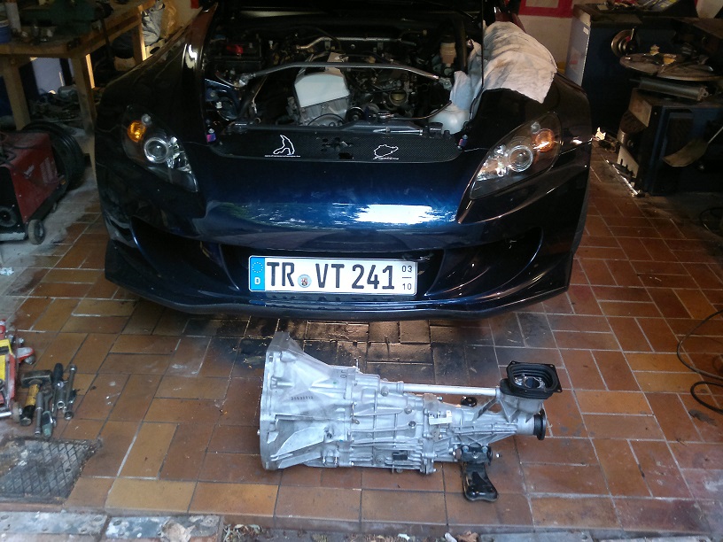

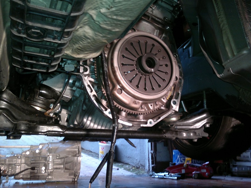

Ich mach das Getriebe mal die Tage raus......dann werde ich ja sehen was los ist....hoffe ich

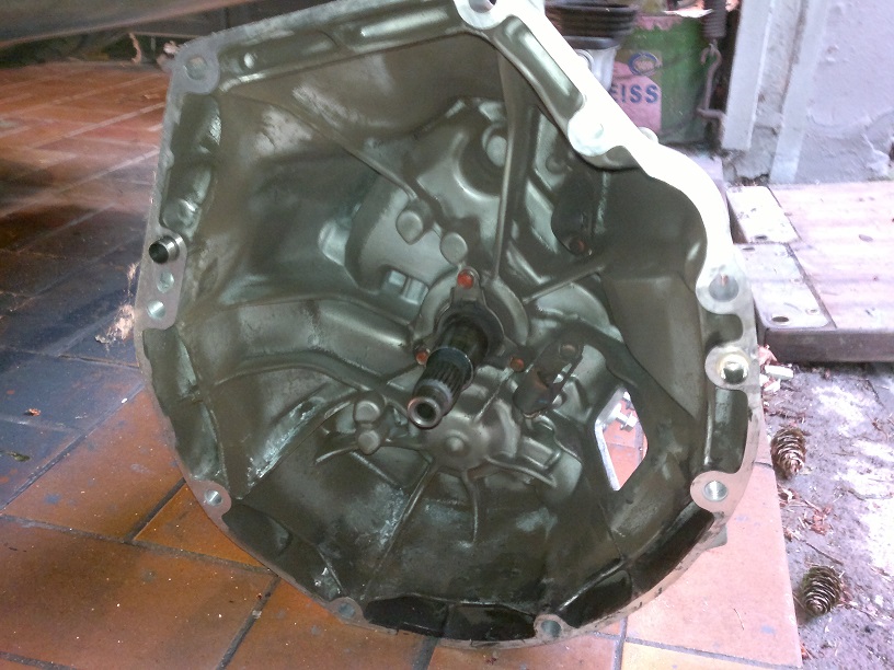

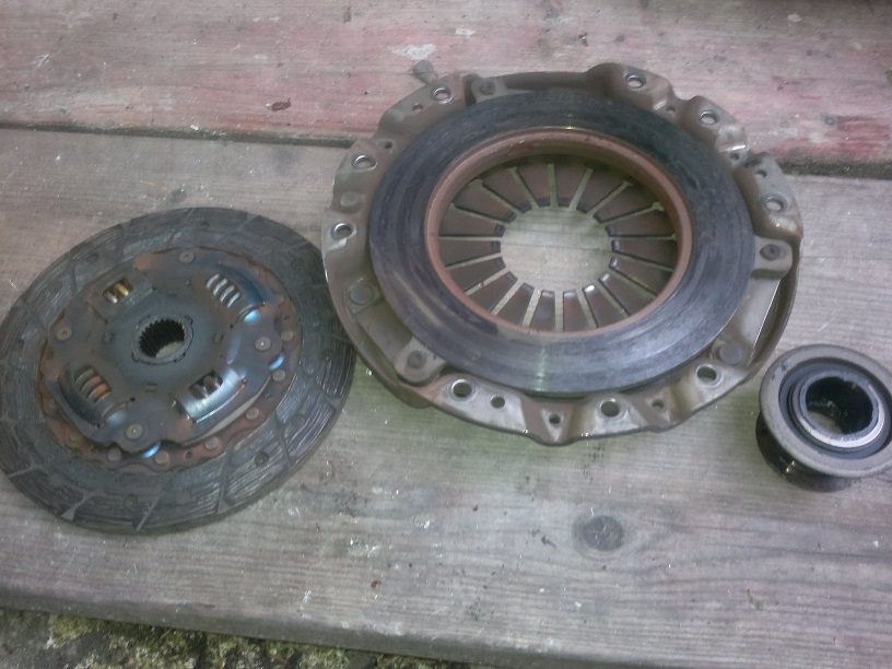

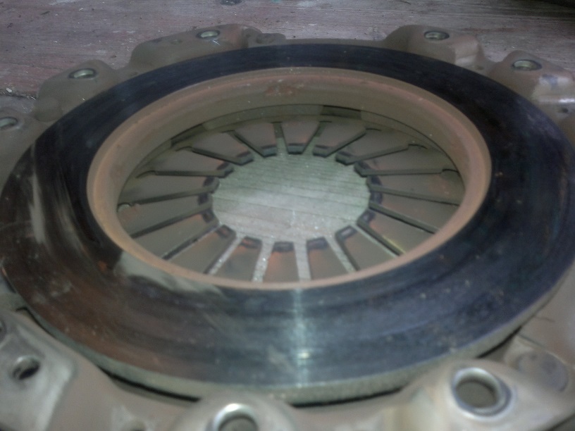

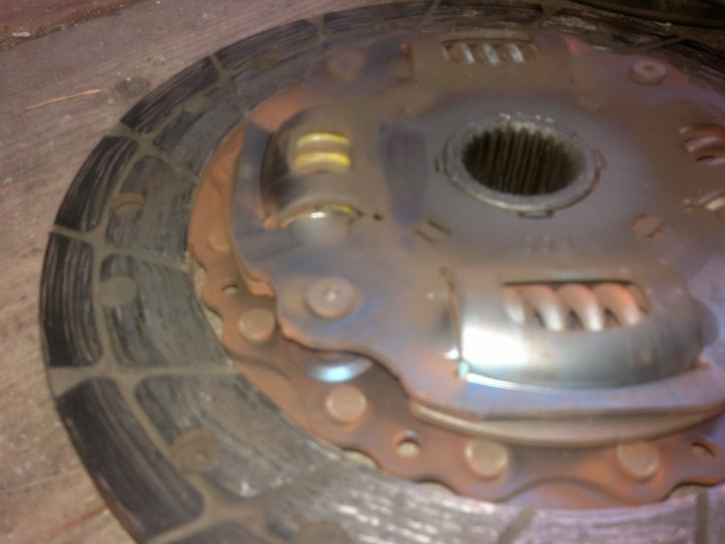

Kann diese Welle denn was haben? Hab das getriebe runter...kupplung sieht gut aus......wenn ich am getriebe drehe meine ich ein leichtes spiel drin zu haben....das dieses geräusch machen kann. Kann das sein? im stand mit oder ohne getretener kupplung. Es kann ja eig nur vom getriebe kommen.... unterm auto hat es sich so angehört als ob es ungefähr aus der mitte vom getriebe kommt.
Bei der kupplungsscheibe haben 3 federn spiel u eine sitzt fest drin.... -
