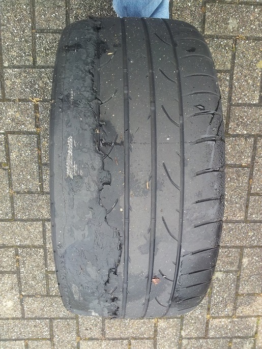

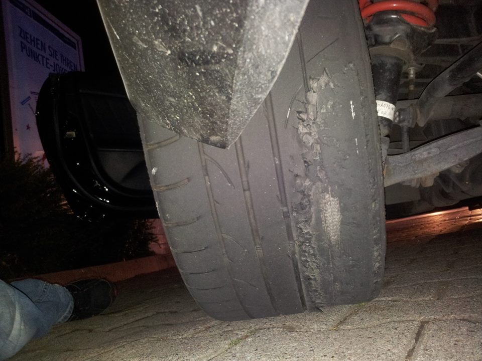

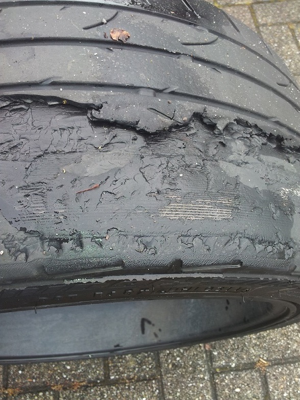

    Hatte am Wochenende ein unschönes knallen mit anschließendem rutschen bei knapp 180 in ner langen Rechtskurve.
    Der Grund war danach schnell gefunden 8o
    OK Reifen waren nach knapp 4500km bereits fast fertig mit ca 2,5 mm
    und ich weiß das ich gelinde gesagt wie Sau fahre aber dennoch darf sich doch bei nem "TOP" Produkt nicht die Lauffläche verabschieden!
    war nach ner langen Heizer Tour gerade auf dem Heimweg.
    Ist zum Glück nichts passiert aber dennoch wünsche ich keinem sowas.
    Denke mal das die auf der Innenkante zu heiß geworden sind (fahre UK werte)
    Ist euch sowas schonmal passiert bzw bekannt?
    ist ein mz in Originalgröße...
    Stell mal noch Bilder rein als ich die Felge dann runter hab da sieht man mehr.

    Dazu kommt das ich manchmal drifte allerdings nur wens regnet bzw feucht ist. Meine Theorie ist durch das Kreisverkehr driften dreht das kurven innere rad durch und durch meine uk werte liegt er dann im entlasten zustand nurnoch auf der innenkante auf. Vielcht auch ein folgeschaden weil er mal überhitzt war. Aber wie gesagt Theorie.

  • Ja, das kommt effektiv davon wenn das innere Rad entlastet ist und dann durchdreht.
    Ueberhitzt dann.
    Hatte ich mit nagelneuen Slicks bei einem Bergrennen.

  • Hi Quertreiber, mußte echt laut Lachen als ich Deinen Bericht gelesen habe! Du fährst Deine Reifen auf brutalst mögliche Art fast bis auf die Karkasse runter und wunderst Dich anschließend wenn der Reifen explodiert? :lol:
    Ist nicht böse gemeint von mir, aber das hält KEIN Reifen der Welt aus! Siehe aktuell in der Formel 1 wo die Reifen reihenweise am Platzen sind, was aber wohl andere Ursachen hat.
    Würde die Reifen bei Deiner Fahrweise sicherheitshalber spätestens bei 3 mm Restprofil (an jeder Stelle des Reifens insbesondere an den Flanken!) wechseln!

  • also bis auf die Karkasse hab ich ihn ja nicht runter gefahren waren ja immerhin noch 2,5 mm.
    klar ist das nicht mehr viel aber selbst nach dem Gesetz sogar noch genug.
    Das diese Fahrweise einen Reifen extrem belastet ist mir ja klar aber denoch darf sich doch nicht die Lauffläche verabschieden???
    Das habe ich nur von irgendwelchen Runderneuerten billigdinger gehört bzw erwartet.

    Original von Quertreiber
    Schau Dir mal das Foto genauer an und blicke auf die Reifeninnenflanke. Da erkenne ich keine 2,5 mm mehr. Das sind Slicks!!! 8o
