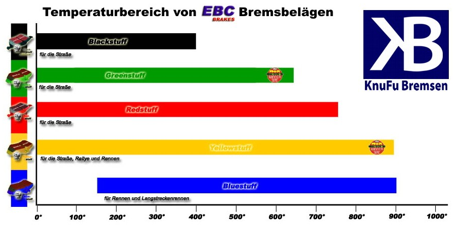

  • Ich hab auch die EBC Turbo Groove-Scheiben drauf, ebenfalls mit Green Stuff, weil das die einzigen mit TüV-Segen sind, die EBC im Angebot hat. Probleme hatte ich damit eigentlich nur am Anfang ganz kurz, so die ersten paar hundert KM - die Beläge hatte doch nach scharfen Bremsungen unangenehme Geruchsentwicklung. Das gab sich aber relativ schnell und auch bei sportlicherer Fahrweise kann ich mich jetzt nicht beschweren.
    Allerdings sagte mir mein KFZ-Mechaniker damals, dass die Qualität bei den Green Stuff (er fährt die selber auf seinem Wagen) wohl recht starke Qualitätsschwankungen haben.

    Die Greenstuff stinken-->laufen aus dem Temperaturfenster :thumbdown:
    Mögliche Lösungen:
    -Fahrstil anpassen, hartes Anbremsen vermeiden
    oder
    -wieder Yellowstuff verbauen
    oder
    -Bremsenkühlung einbauen

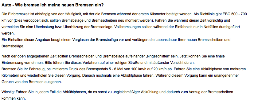

    Laut EBC ist die Bremse noch nicht richtig eingefahren und laut meiner Beschreibung handelt es sich um Gasfading aufgrund der sich noch in dem Belag befindlichen Additive die zur Herstellung so eines Rennsportbelages noetig sind. Die Bremse sei nach 200km noch nicht richtig eingefahren und ich sollte mir nochmal auf der Homepage die Einfahranleitung anschauen.

    So oft wie Du Deine Beläge schon zum Faden gebracht hast, was soll da noch ausgasen? Ich glaub viel eher, dass Du die Beläge schlicht über ihr Temperaturfenster bringst - wie Uli auch schon vermutet hat. Hast Du das Fading auch im Sportmodus auf Deiner Hausstrecke? Das wäre für mich der Maßstab. Mit 20 scharfen Bremsungen, wenn entsprechend kurz aufeinander, kriegst jeden Belag locker in die Knie.
