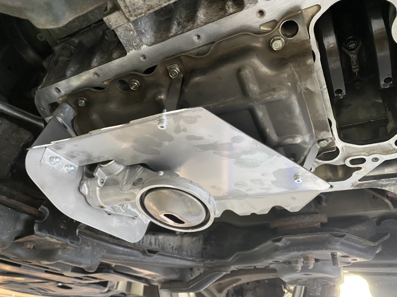

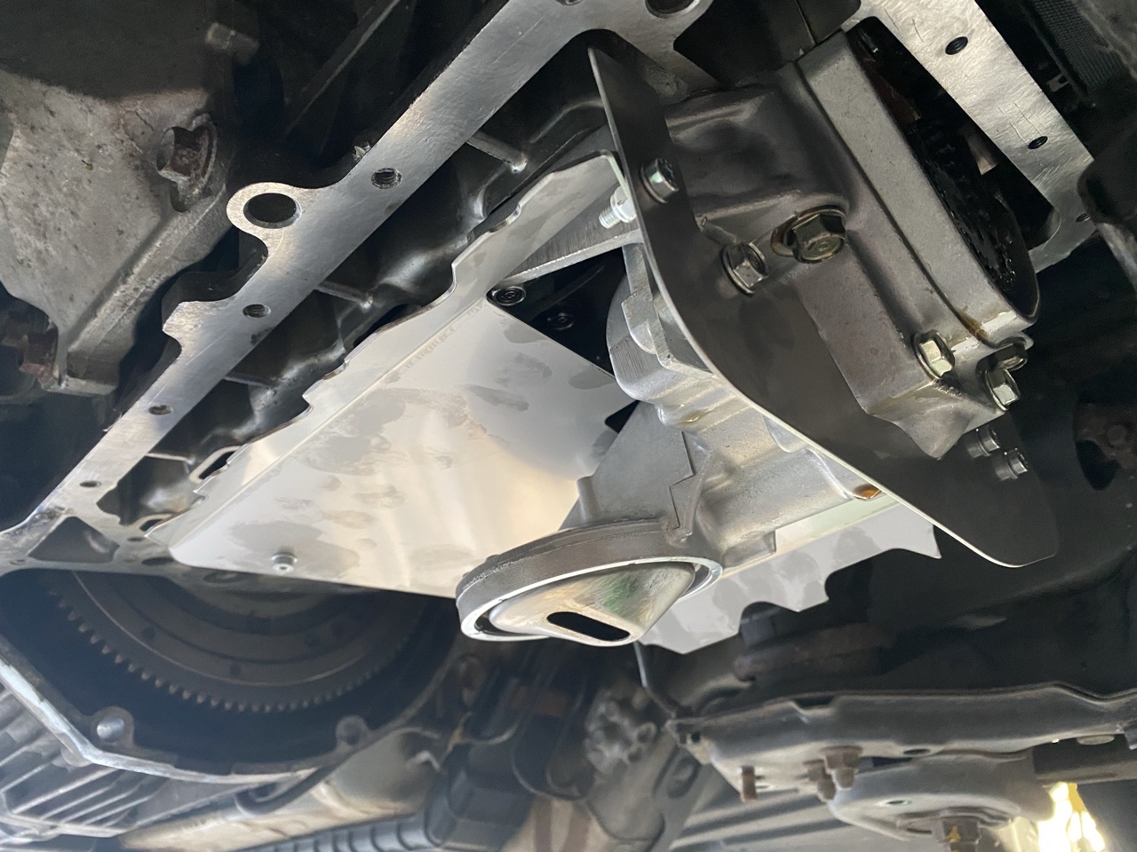

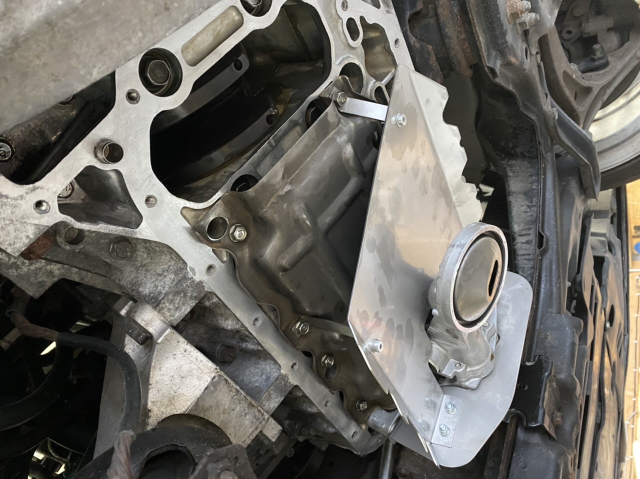

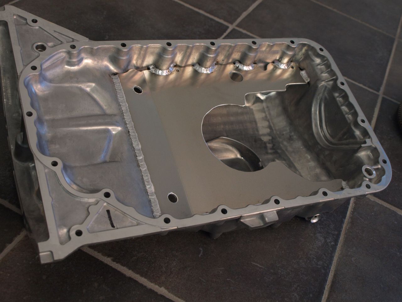

    und hier meine:

    schön Bernd, sieht absolut perfekt aus - wenn ich mehr Zeit hätte könnte ich mir selbst ein Alublech zimmern und dann verschweissen :lol:

    Irgendwo hatte ich mal die Papp-Schablone für das Blech rumfliegen.
    Anyhow, ich denke mal das Blech einschweissen zu lassen dürfte viel günstiger kommen als so' JDM-Dingens zu kaufen.

    Original von eddy_s2k
    Das mit dem Schweißen ist wohl so ne Sache. Laut dem Thread im s2ki kann das auch richtig in die Hose gehen. Da man nicht weis wie rein der Alu Guss ist und dadurch die Gefahr besteht das sich das eingeschweißte wieder löst und dann die Pumpe verstopft :?.
    Zudem ist es ein Problem bei bereits gebrauchten Ölwannen das sich Öl-Ablagerungen im Material befinden die sich nicht vollständig entfernen lassen was wiederum die Schweißung negativ beeinflusst.
    Meine geschweisste ist seit ca. 40.000km drin (4 Jahre).
    Zuviel dazu....
    • Zitieren
