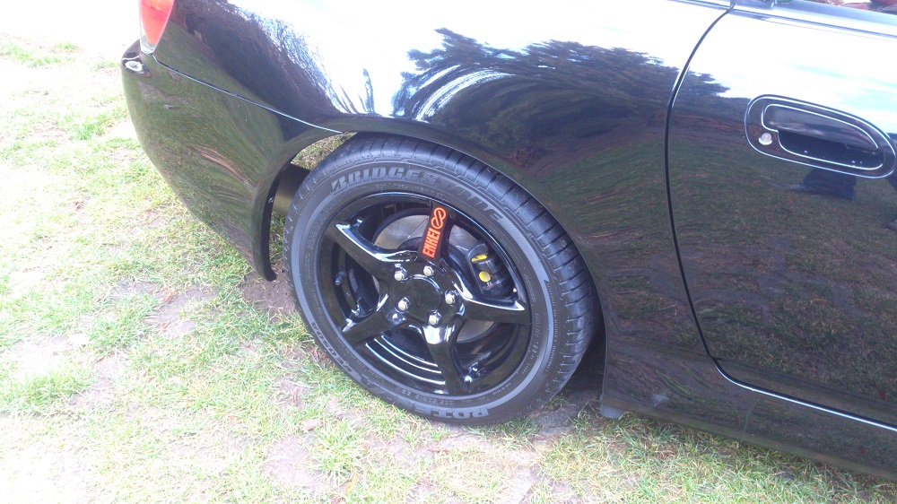

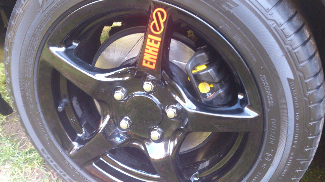

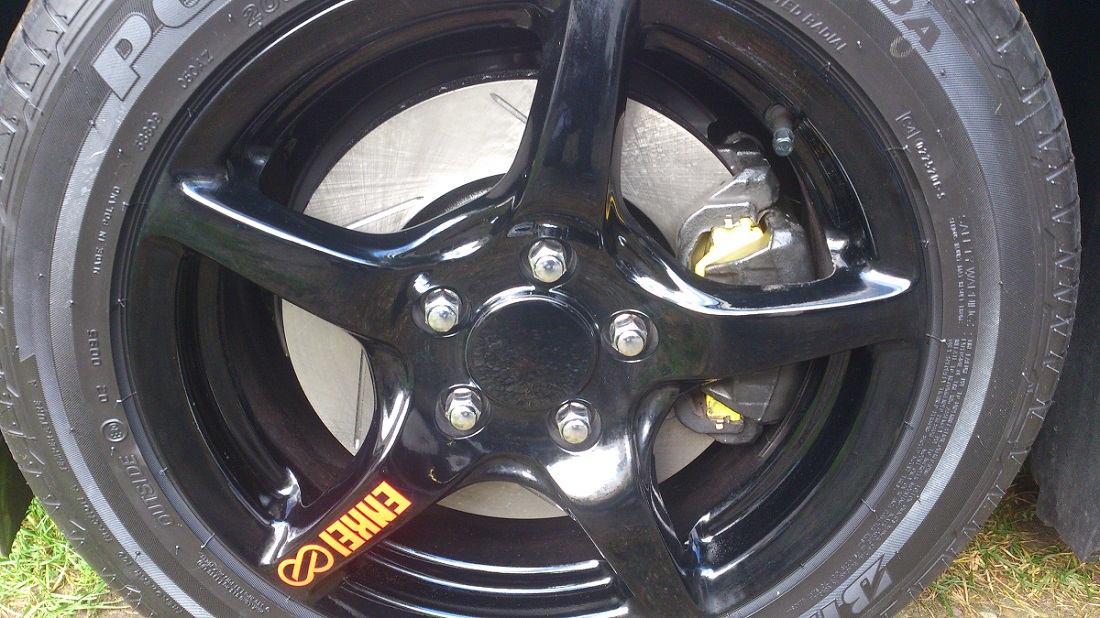

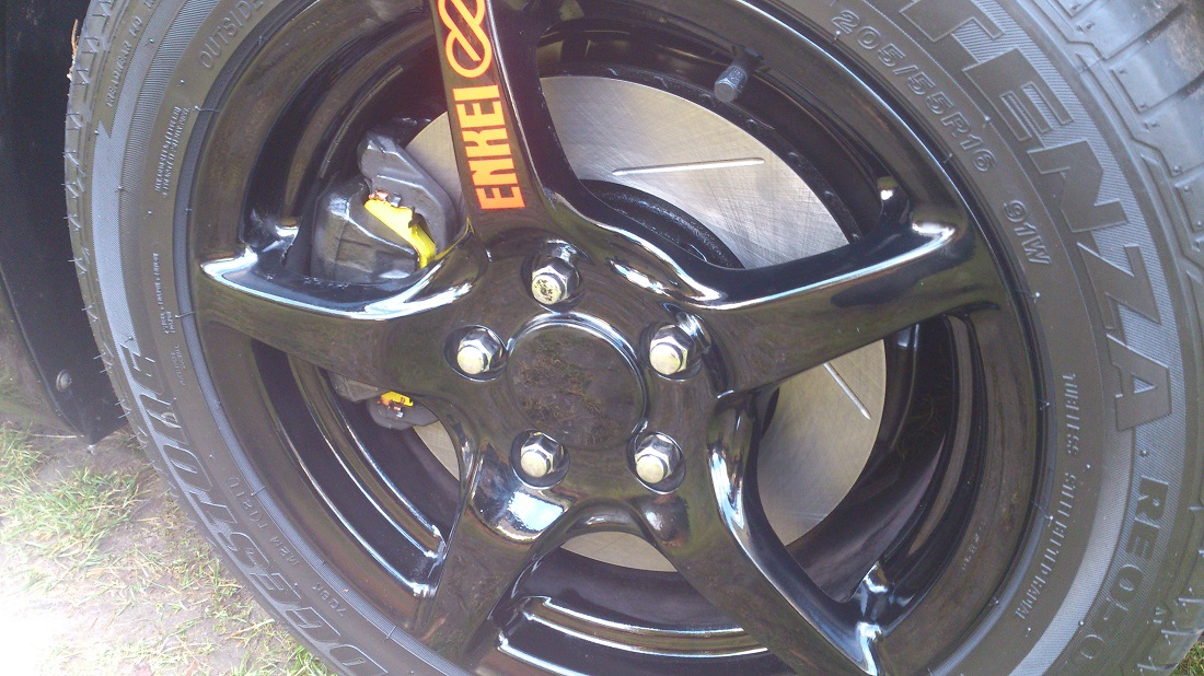

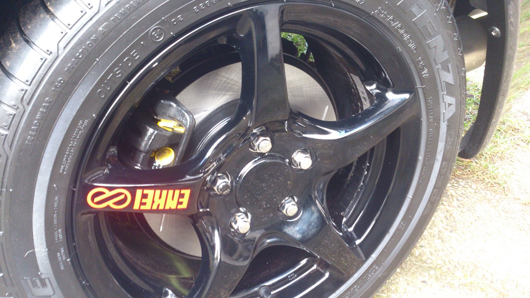

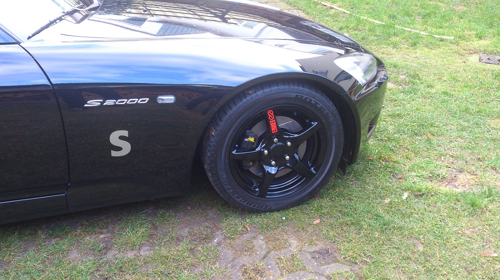

Anbei mal ein paar Bilder, auch wenn man nicht wirklich was neues sieht
Ray
Endschuldigung aber ich glaube deine Scheiben sind falschherum.
Sollten sich die Schlitze sich nicht nach außen drehen um den Schutz weg zu transportieren.
Hab ich auch zuerst gedacht aber das ist richtig so.
Ja ist so richtig.
Ray
OK !!!
Wieder was gelernt.
Stimmt, das ist je nach Hersteller verschieden, ist nicht bei allen so.
