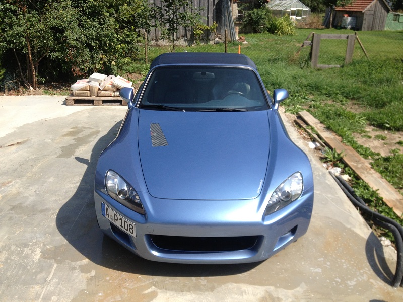

hab einfach ein anderes öl drin, welches für hohe drehzahlen und hohe temperaturen ausgelegt ist... ein loch in die haube gemacht damit ein gewisse luftfluss im motorraum auf krümmerseite entsteht und schon waren die temperaturen erträglicher ....
