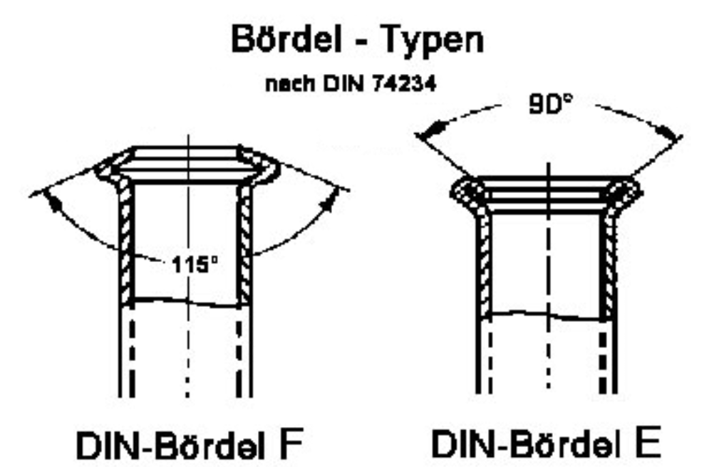

  • Schau mal hier. Ich nehme mal die Übersicht von Stoptech aus dem Thread.
    2000 - 2005: konkav bzw. Bördel E bzw. Konus am Fitting nach außen.
    2006 - 2009: konvex bzw. Bördel F bzw. Konus am Fitting nach innen.
    Ich bekomme eine eine neue Bremsanlage sind das die richtigen Leitungen für meinen S2000 Baujahr 2004 ?
    Deine Leitungen sind für Bördel F - also ab Bj. '06 - du brauchst aber Bördel E.
