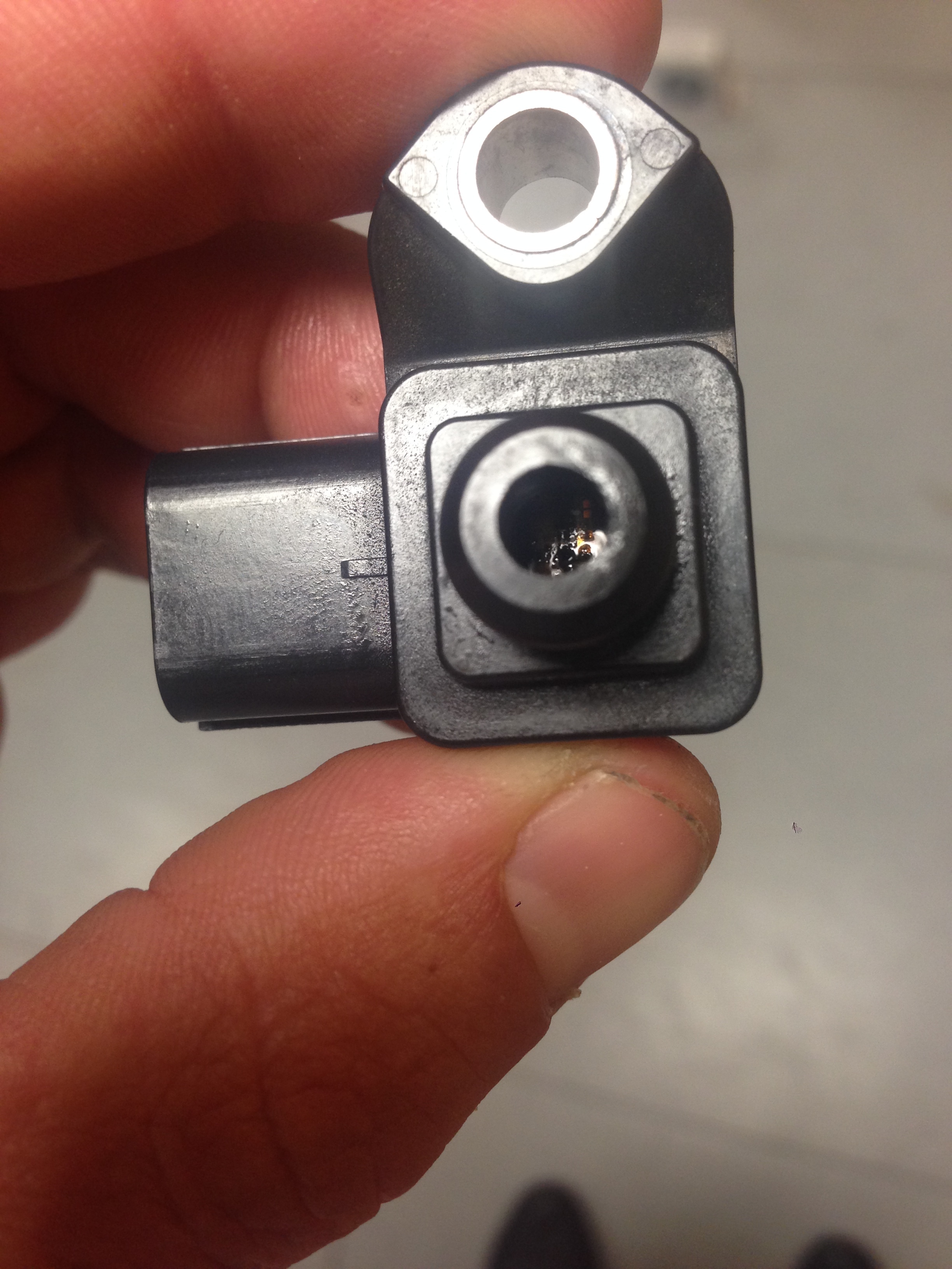

    1. Map Sensor / Kanal in der DK sauber gemacht.
    2. Einen weiteren Neuen Map Sensor getestet (gleiches Verhalten)

    Hab dann , weil du ja meintest MAP Sensor könnte durchaus defekt sein, den Sensor ausgebaut , Bremsenreiniger reingesprüht in die Öffnung von der Drosselklappe und bisschen gewartet.
    Alles wieder zusammengebaut , Batterie angeklemmt und im Stand laufen lassen.
    -> Probefahrt alles super !
    Seltsam , da ich doch die DK komplett gereinigt habe. .

    :thumbup: Bei mir hat es sich auch erst nach mehrmaligen säubern des Kanals erledigt...

    Original von rookee
    Da wo der MAP Sensor sitzt ist ja eine sehr kleine öffnung/bohrung , diese meinte ich.
    Gut da probier ich das mal.
    Aber meiner ruckelt nach start nicht, erst nach ca 3-5 minuten und auch nur unterhalb 3000 u/min.
    Wars bei Dir aehnlich?
    Original von rookee
    Ja ähnlich wie du es beschreibst habe es dann über 3500 u/min auch nicht mehr gehabt. Versuch es mal ; ist immerhin ersteinmal die günstigste Methode ;)
    Super, danke!
