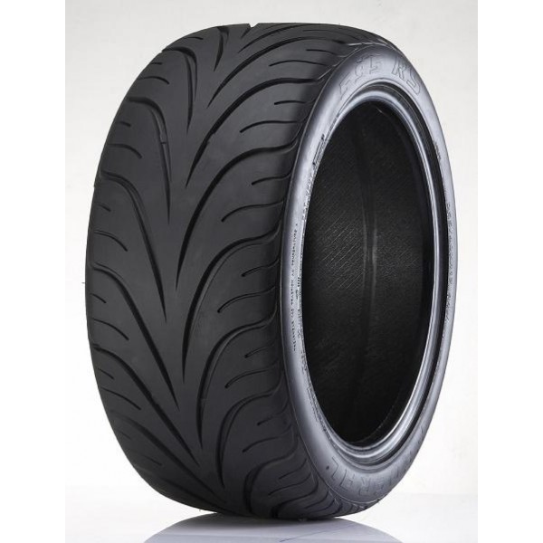

• Hab mal wieder so wie jede Saison neue Reifen besorgt. Da ich die letzte Saison sehr zufrieden war mit den Federal Semis 595 RS-R habe ich sie mir gleich wieder besorgt. Im Gegensatz zu den Toyo R1R Semis sind die Federal auch bei Nässe ein wenig fahrbar. Die Laufleistung war bei beiden so um die 7tkm. Da ich im Odenwald lebe, habe ich beide Reifen ausgiebig testen können. :] Da die Toyos eine ganze Ecke teurer sind, ist mir die Entscheidung leicht gefallen.:thumbup:
    Die Reifengröße ist 255 35 18

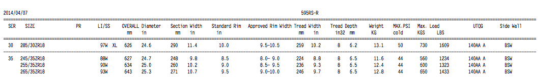

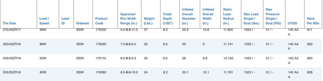

  • Bin ein bisschen verwirrt! Wie kommst du auf 2,3kg?
    Die beiden genannten Reifen haben einen Gewichtsunterschied von 1,5kg in der Dimension 255/35/18.

    Ja das stimmt schon, nur hat man auch mehr Grip mit dem Reifen?
    Und man versucht doch durch leichte Felgen die ungefederten Massen so gerign wie moeglich zu halten, da sind 1,5kg pro reifen schon ne Menge.
    Sollte sich wohl auch bei der Beschleunigung bemerkbar machen.
