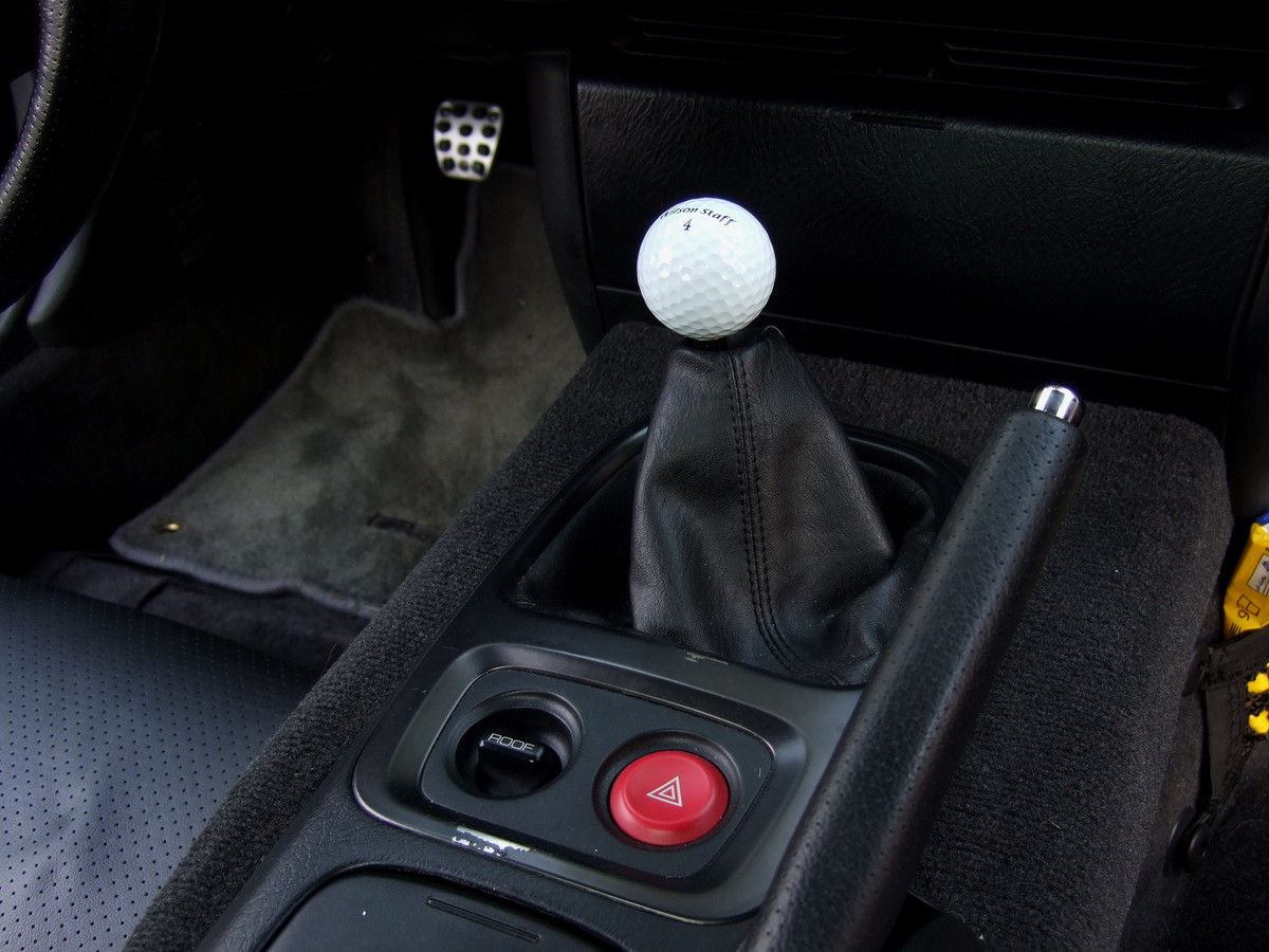

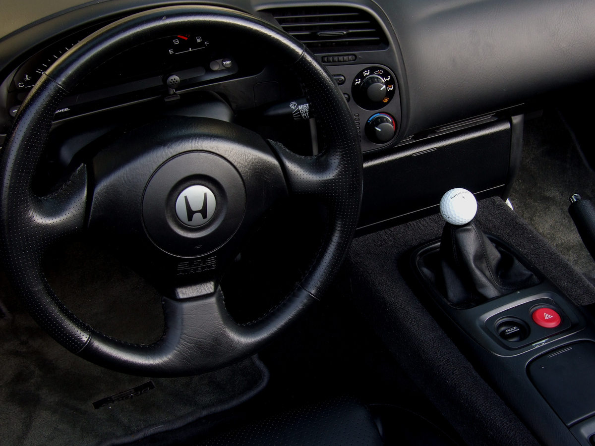

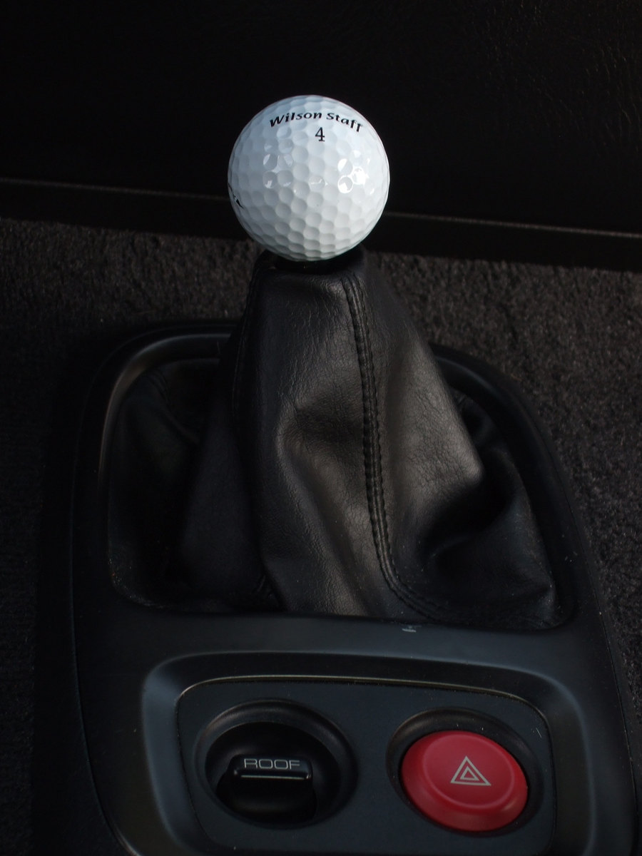

    • einen anderen Schaltknauf montiert
      ich fand den Originalen immer zu hoch und wenn die Sonne scheint zu heiß. Da habe ich kurzerhand mal einen Golfball mit Loch und Gewinde versehen und den aufgeschraubt. Die Nummer des Balls ist an der Stelle von Gang 4 :D
      Tieferlegung ggü. Orignal ca. - 25mm
      Gewichtsersparnis ca. - 110g
      Aufwand ca. 2 EUR und 1/2 Stunde

    THEMA GOLFBALL und GTI:
    Kann man kontrovers sehen. Ich finde: Der UR GTI ist ein tolles Auto. Geht fast so gut wie der S, besonders die zweite Version mit der 1,8l/ 112 PS Maschine. Der Schaltknauf im UR GTI war bloß einem Golfball nachempfunden, hatte/ hat einen Ø von ca. 60mm und war immer anthrazit/ schwarz.
    Der von mir Verwendete ist ein richtiger Golfball mit knapp 43mm Ø (min. 42,67mm) und entspricht dem Durchmesser des original Schaltknaufes (Ø42 x 60mm hoch). Ich fand immer, dass ich beim Schalten etwas hoch greifen mußte und man muss den Knauf sehr vorsichtig anfassen, wenn der S in der Sonne gestanden hat.
    Jetzt kann ich den Knauf mit Daumen und zwei Fingern greifen, quasi aus dem Handgelenk schalten (die ca. 20mm weniger Höhe verkürzen auch noch den Schaltweg) und ich verbrenn mir nicht mehr die Pfoten. Außerdem ist die Oberflächenhaptik eines guten Golfballs genial :D
    Für die die weiss nicht mögen - gängige Farben sind noch gelb, orange, pink, hello kitty rosa :roll: und ich glaube flieder habe ich auch schon mal gesehen.
    Und wenn ich die Preise sehe, die für Metallkugeln mit ähnlicher Größe und zum original vergleichbaren Nachteilen aufgerufen werden ...
  • finde die Idee toll :thumbup:
    eine Kugel ist und bleibt das beste zum Schalten.
    Wenn der Vorbesitzer mir nicht die Arbeit abgenommen hätte und den Civic Type R-Knauf verbaut, ich wär einem Golfball wohl gar nicht so abgeneigt :nod:
