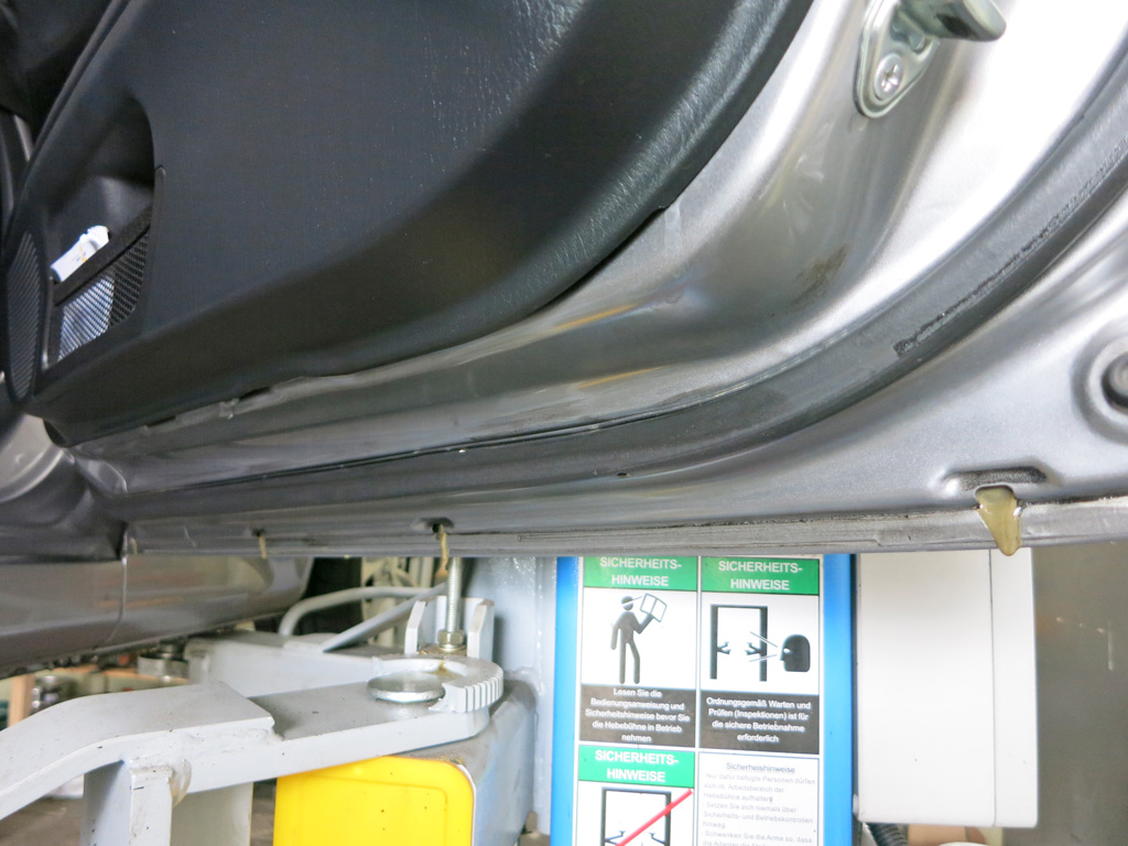

  • Lass dir die Wagen gut einpacken. Mir sagte er, dass das nur beim Multifilm notwendig sei, da das andere Zeug mit Schwamm und Seife wieder abgeht. Pustekuchen. Hab ich jetzt seit letztem Sommer drauf. Hat seit dem problemlos jede Wasch- und Putzattacke überlebt.
  • Hervorragend, das Bild zeige ich ihm. Dass er da wirklich abdeckt. Sowas geht nicht.
    Bisschen Zeitungspapier mit Kreppband hat niemanden geschadet.

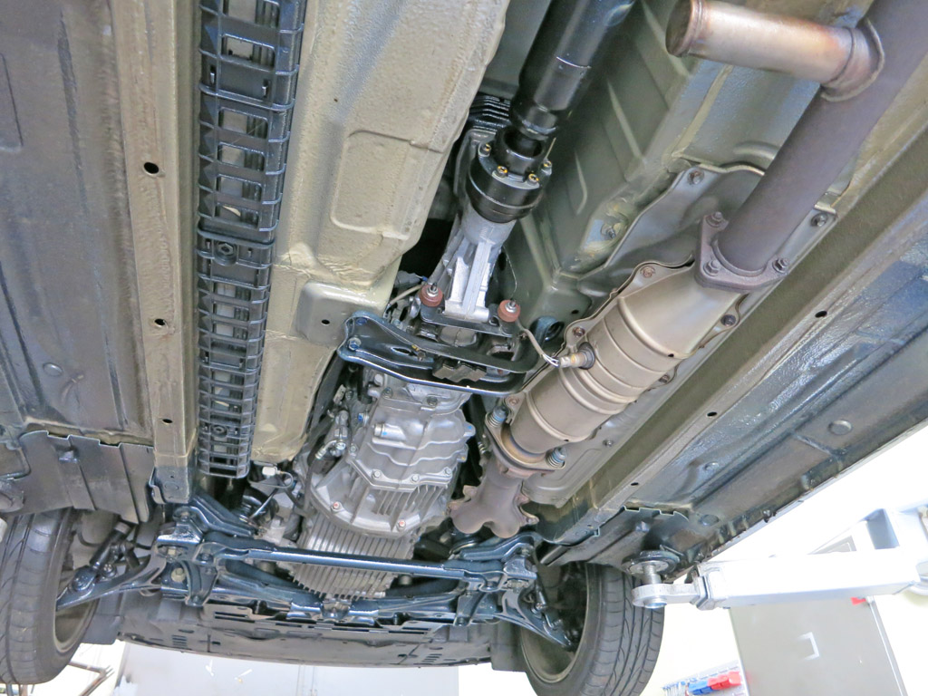

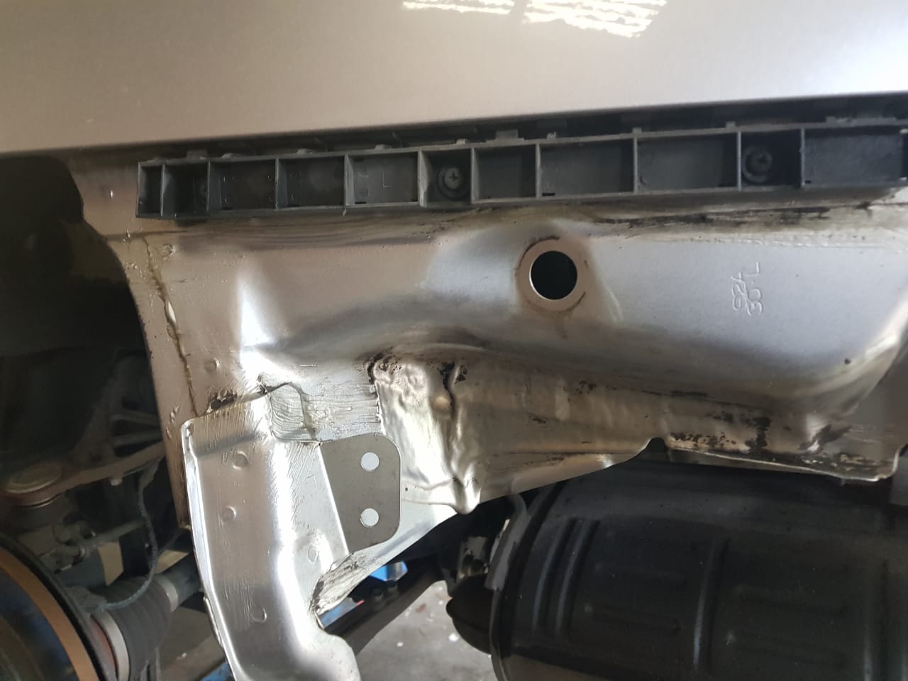

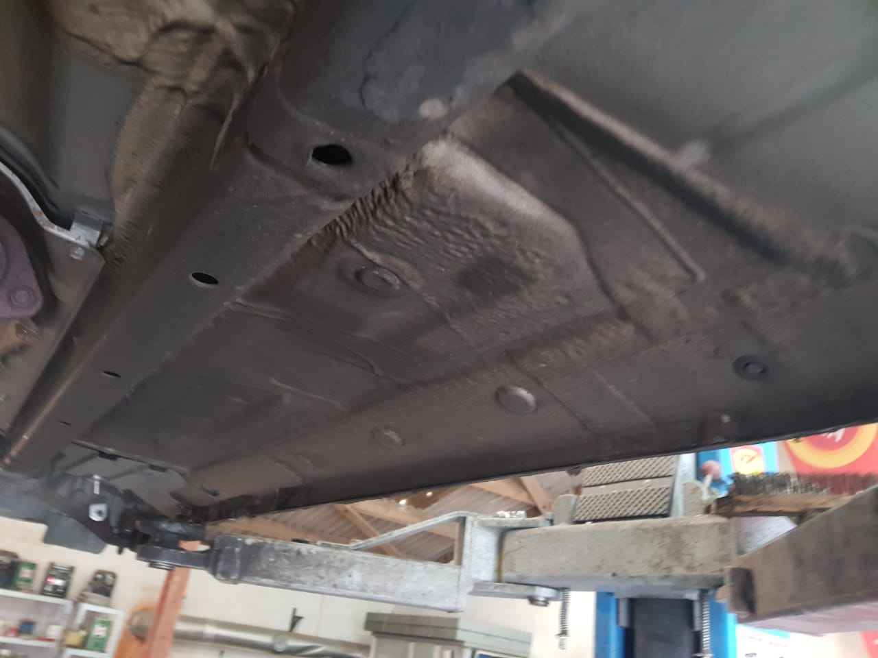

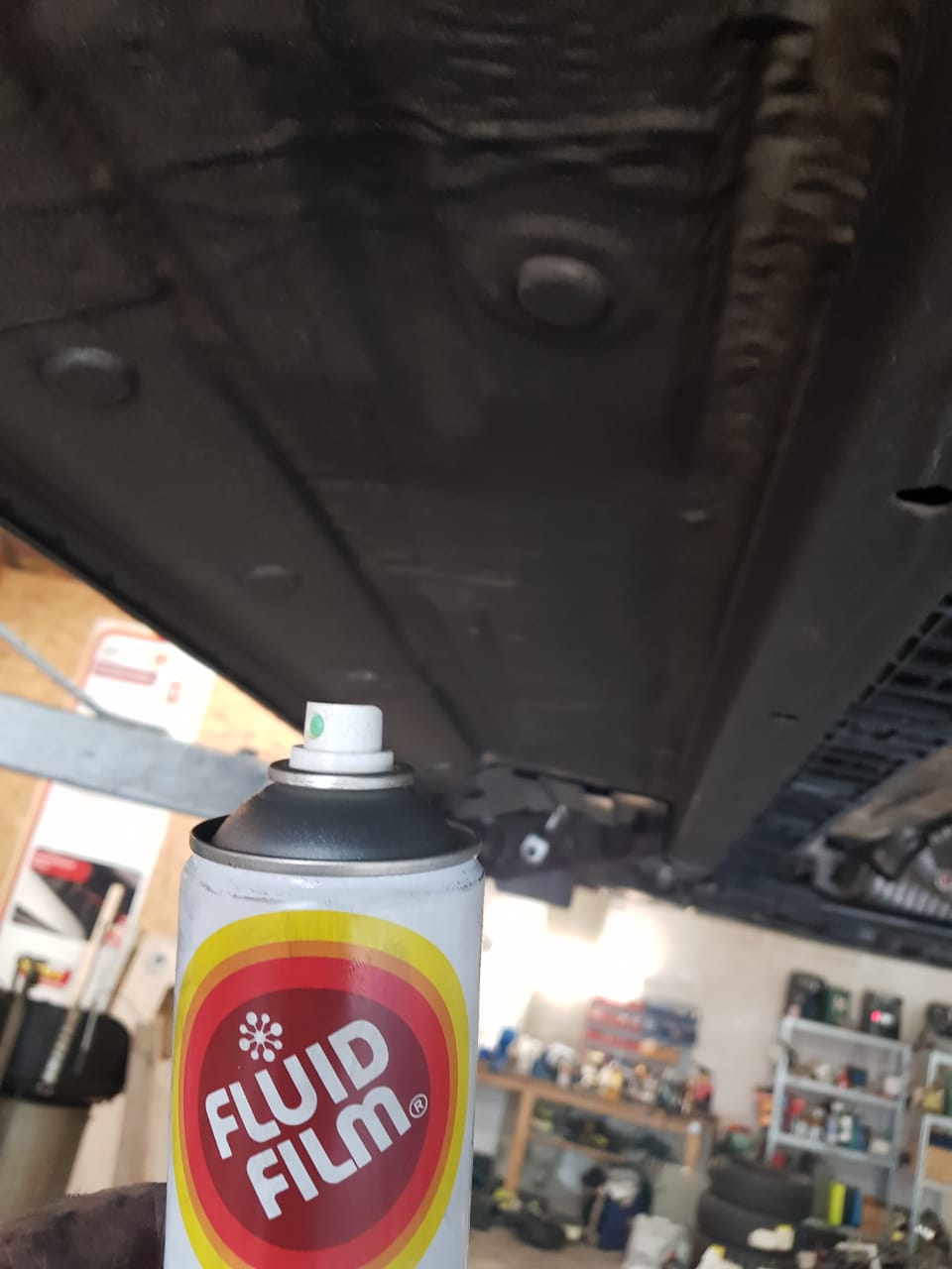

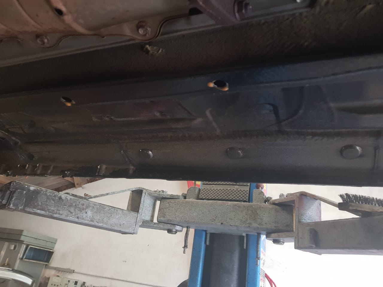

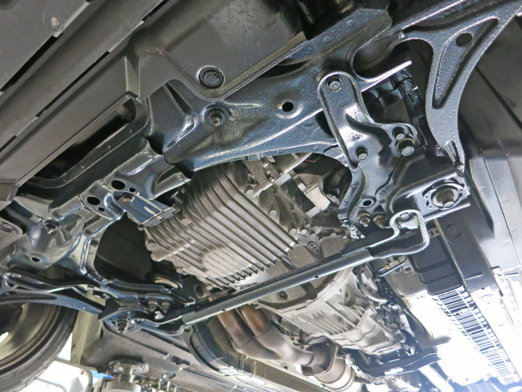

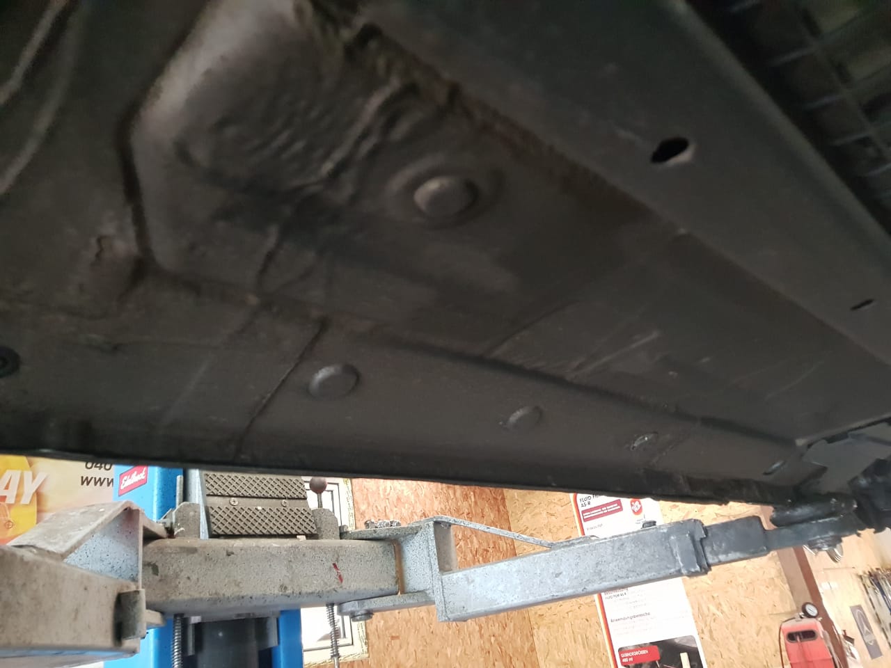

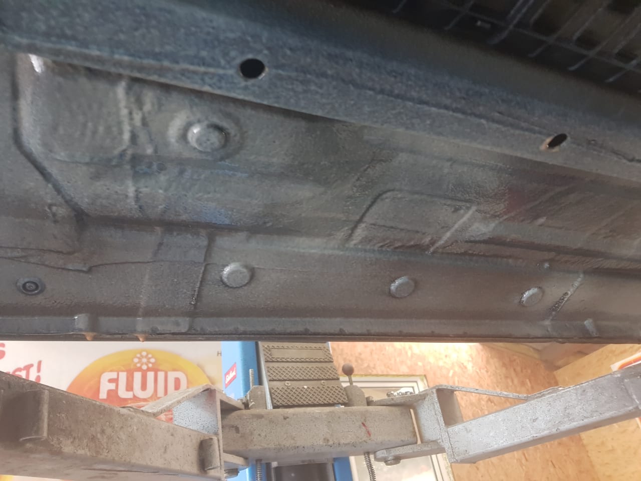

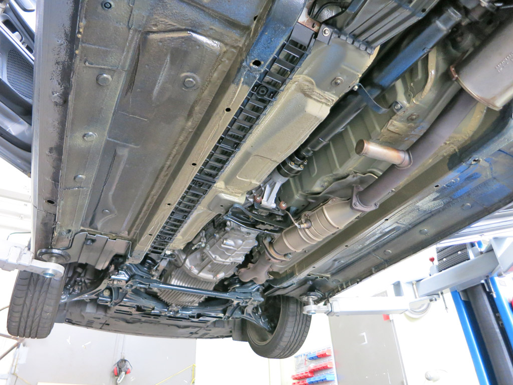

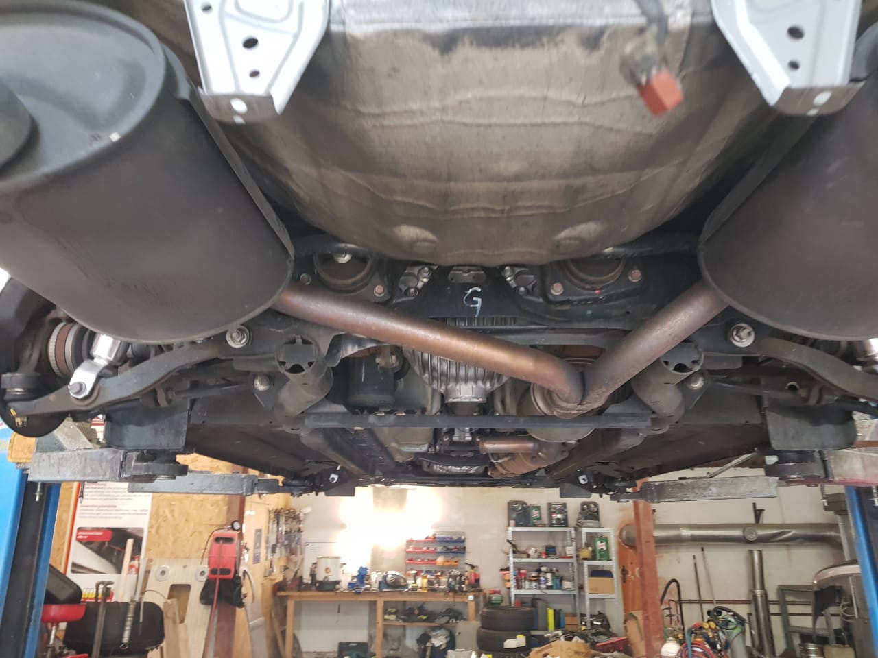

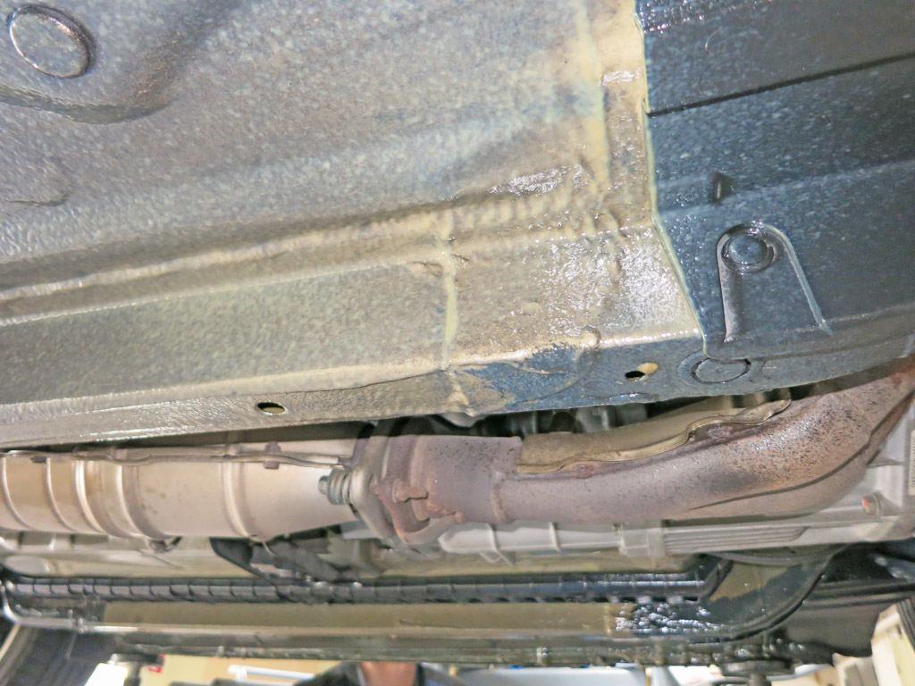

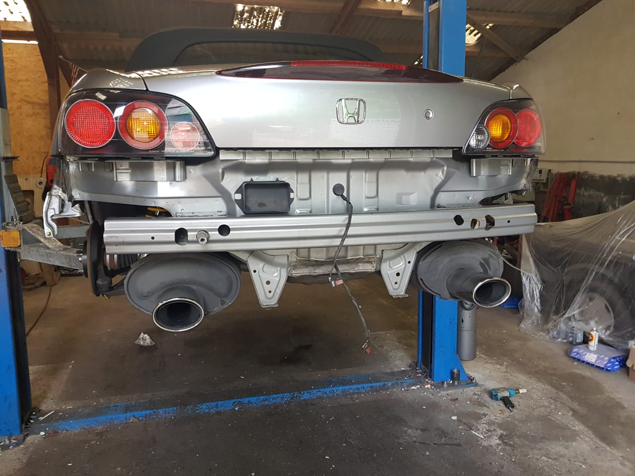

  • So, ich habe fertig.
    Hier sind die Bilder von der Konservierung.
    Hat alles gut geklappt. Nur hatte ich keine Zeit gute Bilder zu machen und seine Fähigkeiten beschränken sich auf die Konservierung und nicht auf Fotos schießen :D
    Naja, Hauptsache Auto ist vollgespritzt und ich habe erstmal paar Jahre Ruhe (auch vom Gefühl her).
    Ich denke es war der richtige Moment - da sich schon langsam Beschichtungsteile gelöst hatten. Aber, keine Anzeichen von Rost oder Rostblüten.
    Neue Gummileisten hinten im Radlauf raufgeknallt.
    Alles ordentlich gereinigt - hintere Stoßstange ab, Blumentopf rausgewaschen usw.
    Vorher:
    Nachher:
    Leider, wie gesagt, keine besseren Bilder. Schade!
