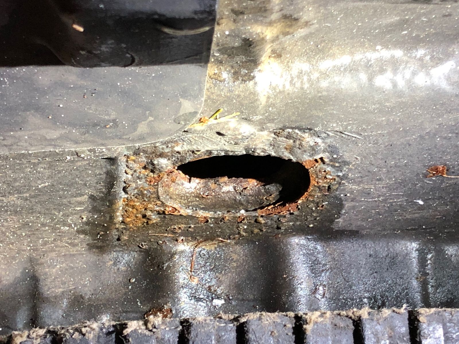

    Die Schlechte: Eine "Untersuchung" per Endoskop hat bei meinem S ergeben, daß Honda dort ab Werk kein Wachs oder ähnliches als Schutz verwendet hat. Die Hohlräume am Unterboden waren gewissermaßen "unbehandelt".
    Die gute Nachricht: Die Blechqualität ist dermaßen hochwertig, daß dort nicht mal der Ansatz eines Rostpickels zu sehen war. Offensichtlich ist dadurch in den Hohlräumen kein Wachs ab Werk vorgesehen.

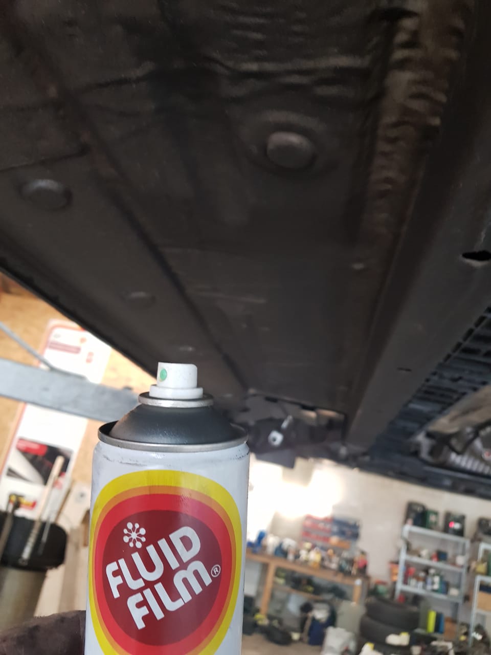

    FluidFilm kommt als erste Lage als feiner "Nebel" auf den Unterboden und danach "satt" in die Hohlräume. Am Unterboden reaktiviert es den bereits vorhandenen Unterbodenschutz und macht ihn wieder elastisch. In den Hohlräumen setzt es sich auf alle Oberflächen ab und versiegelt diese so. Sofern dort schon Rost vorhanden wäre, dringt es in den Rost ein und verschließt diesen luftdicht, damit der Rost nicht weiter reagieren kann. Durch seine flüssige Konsistenz kann es sehr tief in eventuell vorhandenen Rost eindringen.
    FluidFilm gibt es als SIW einziges Mittel auch aus der Spraydose zum "Nachkonservieren" für den Hausgebrauch. Es wird auf Lammwollfettbasis hergestellt und ist schwer entflammbar, was ganz wichtig ist, wenn man in benachbarten Teilen irgendwann doch mal schweißen muß.

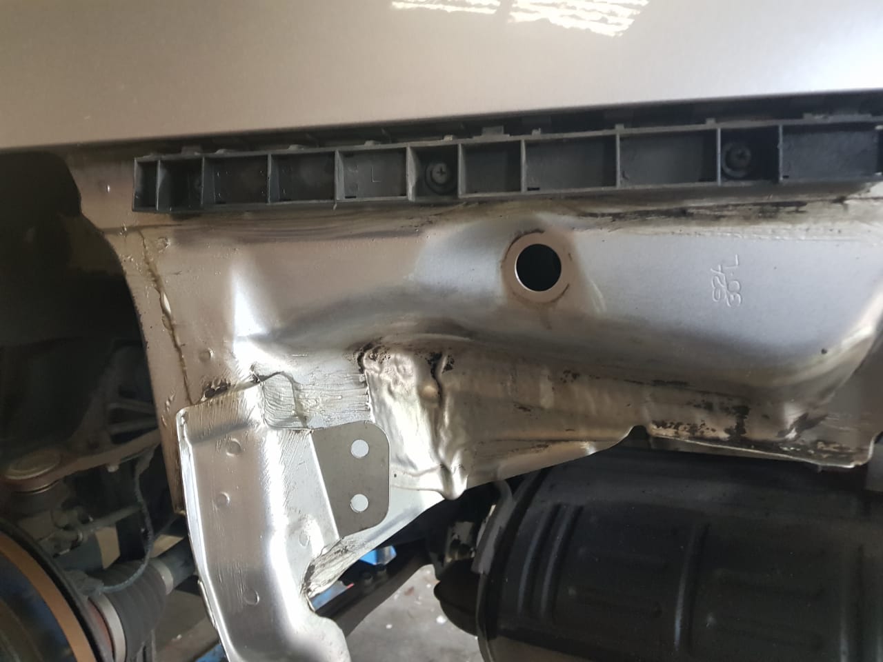

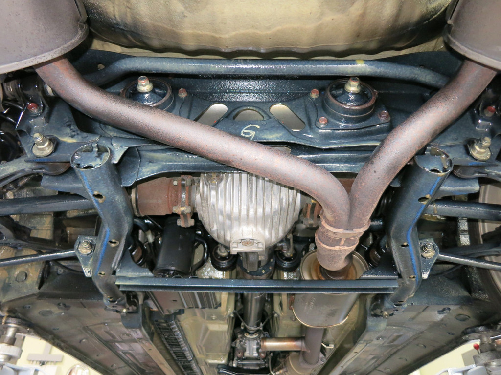

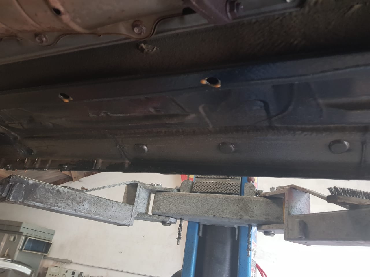

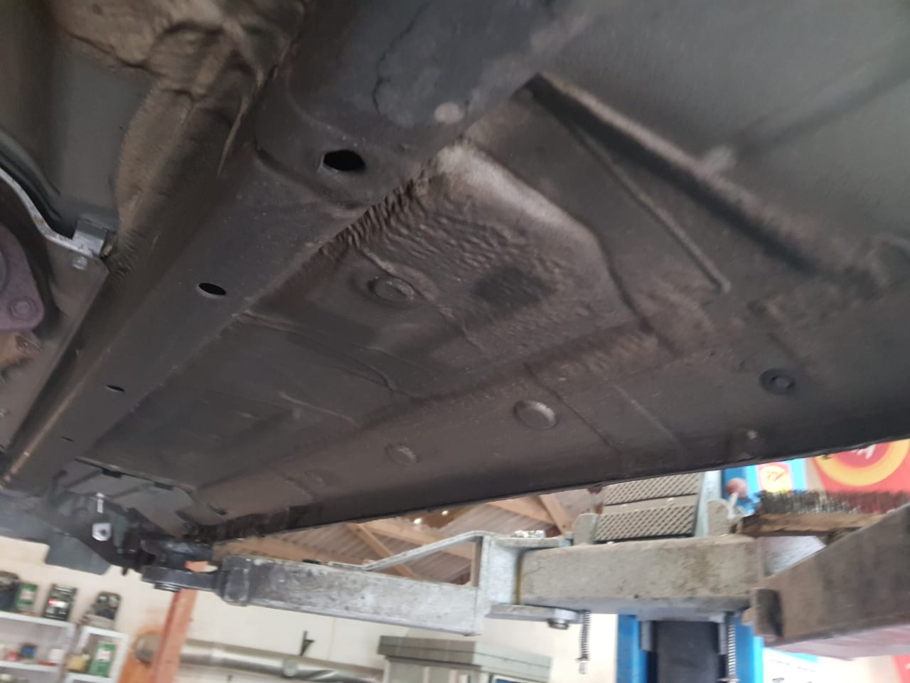

    Hier mal der Zustand "vorher". Die Karosserie ist schön rostfrei.

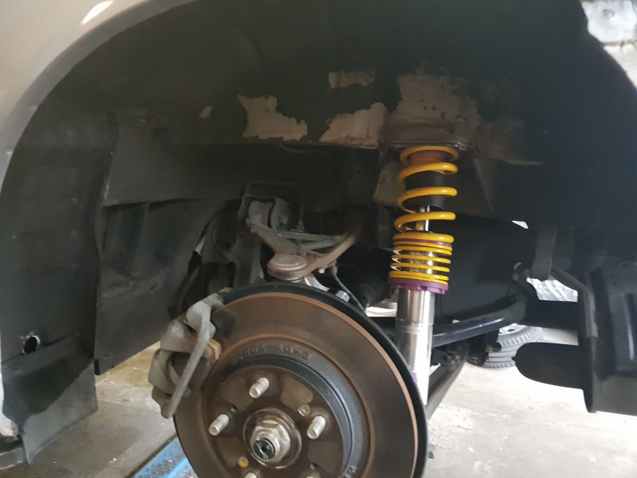

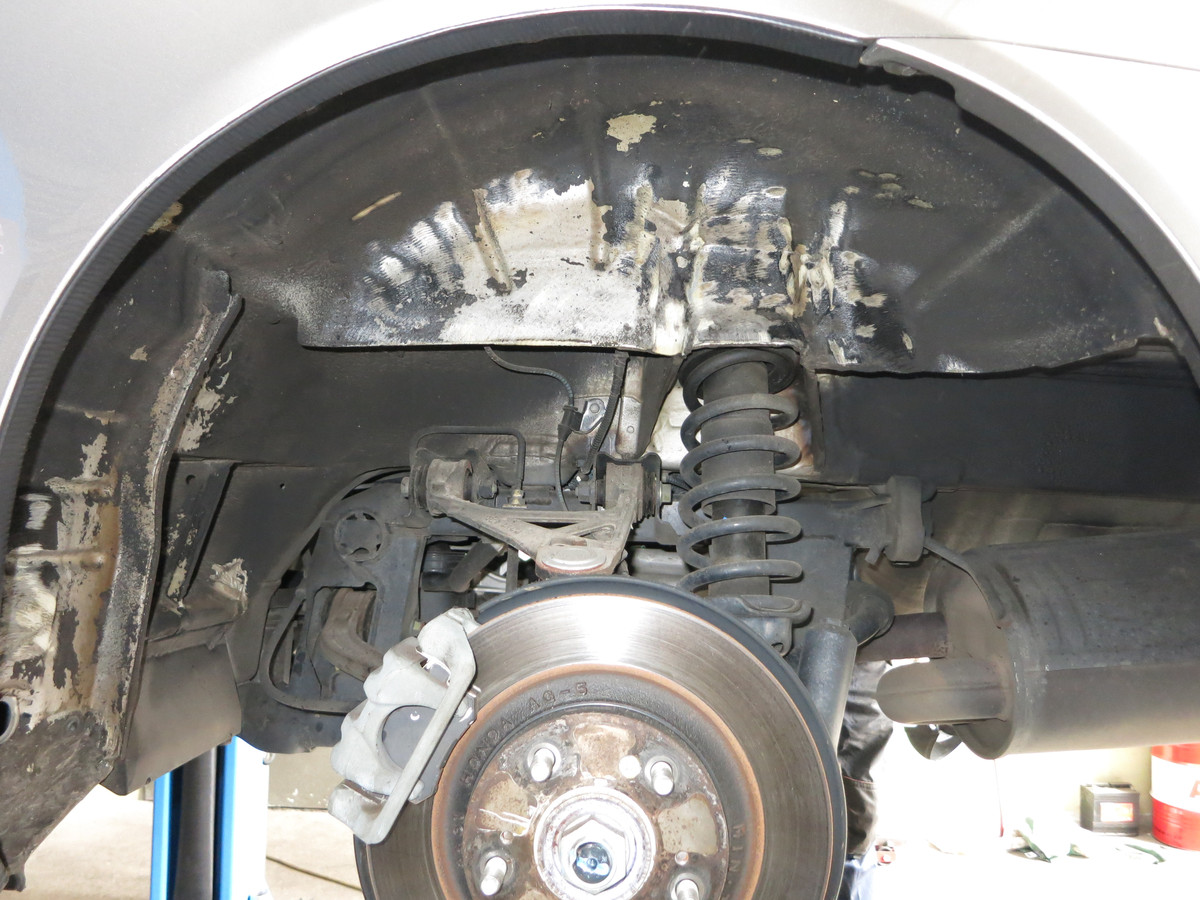

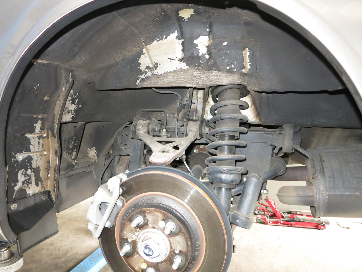

    Mein linkes hinteres Radhaus. Nach 7 Jahren löst sich langsam die Beschichtung in den Radkästen. Schön zu sehen ist das oben. Trotzdem ist kein Rost feststellbar.

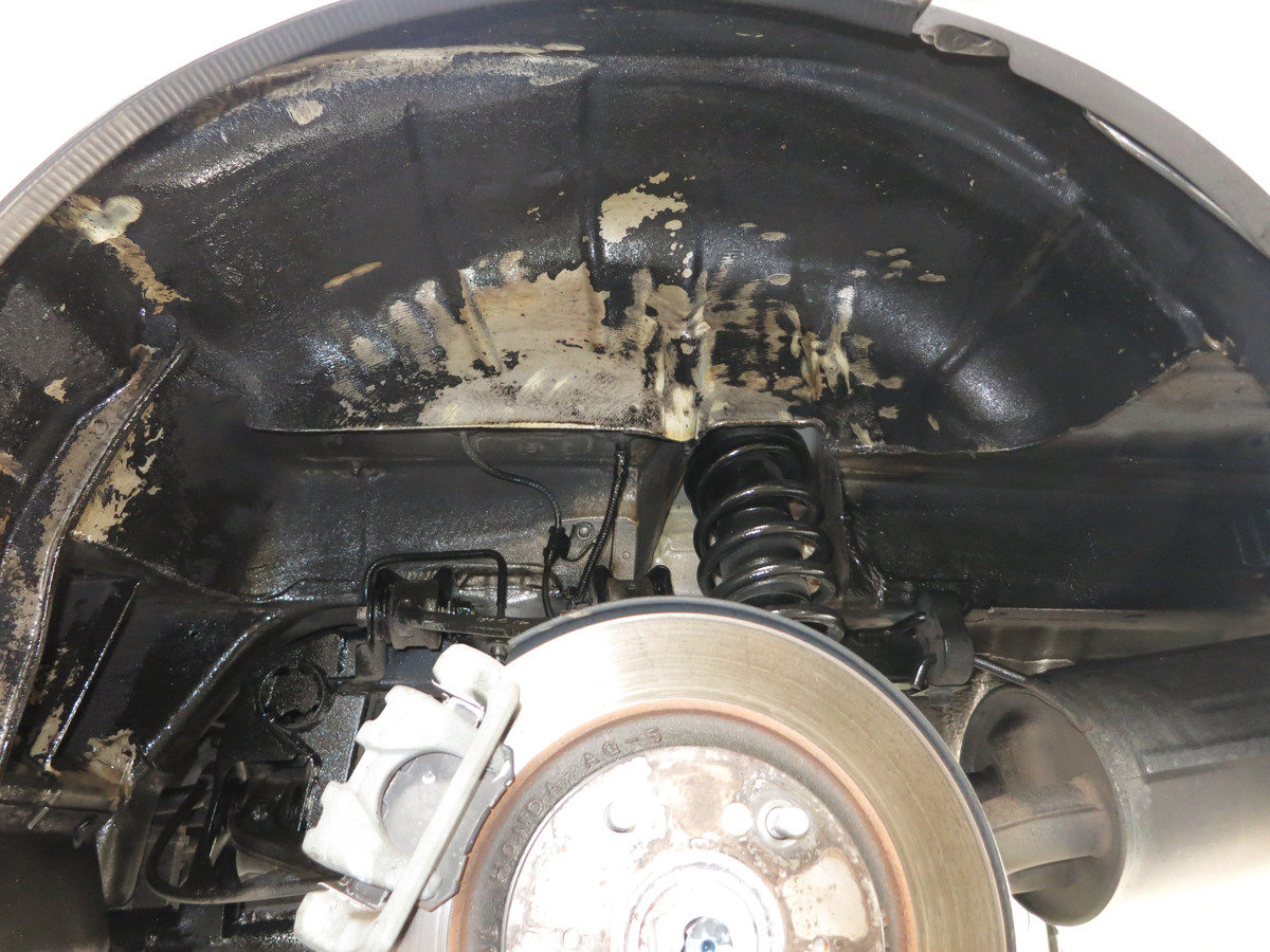

    Immer noch linkes hinteres Radhaus mit abmontierter "Finne". Der Dreck wurde natürlich noch entfernt. Der Stopfen zum Hohlraum wurde auch schon entfernt. Man kommt mit der Sprüh-Lanze überall gut ran.

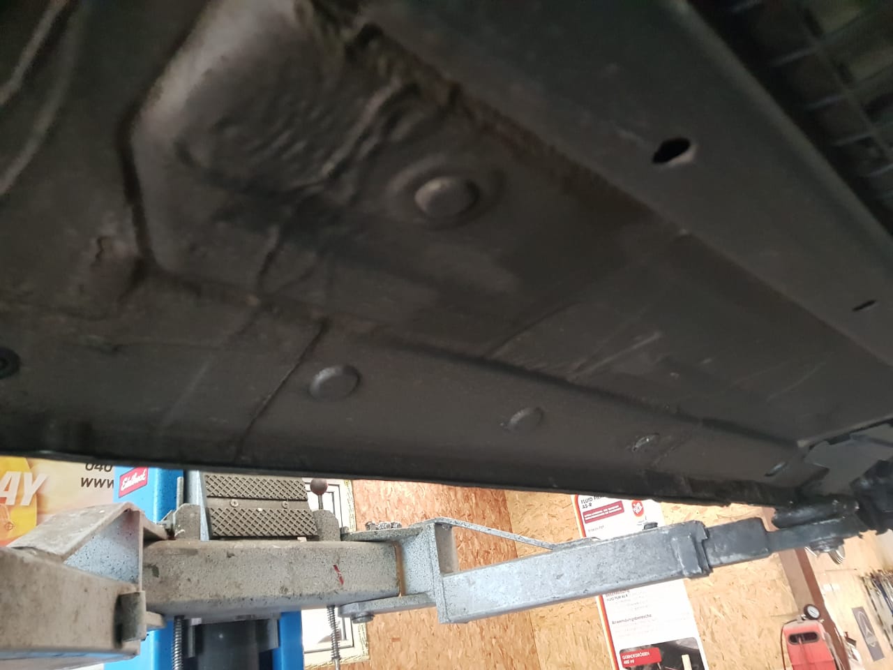

    Nochmal in der Totale, nachdem nun der lose Unterbodenschutz aus dem Radhaus entfernt wurde. Das Entfernen von den losen Bestandteilen war notwendig, damit ein tragfähiger Untergrund vorhanden ist. :nod: Und nein, daß hinter dem Federbein sind nur Verfärbungen, kein Rost. Wir haben extra nochmal nachgesehen. :]

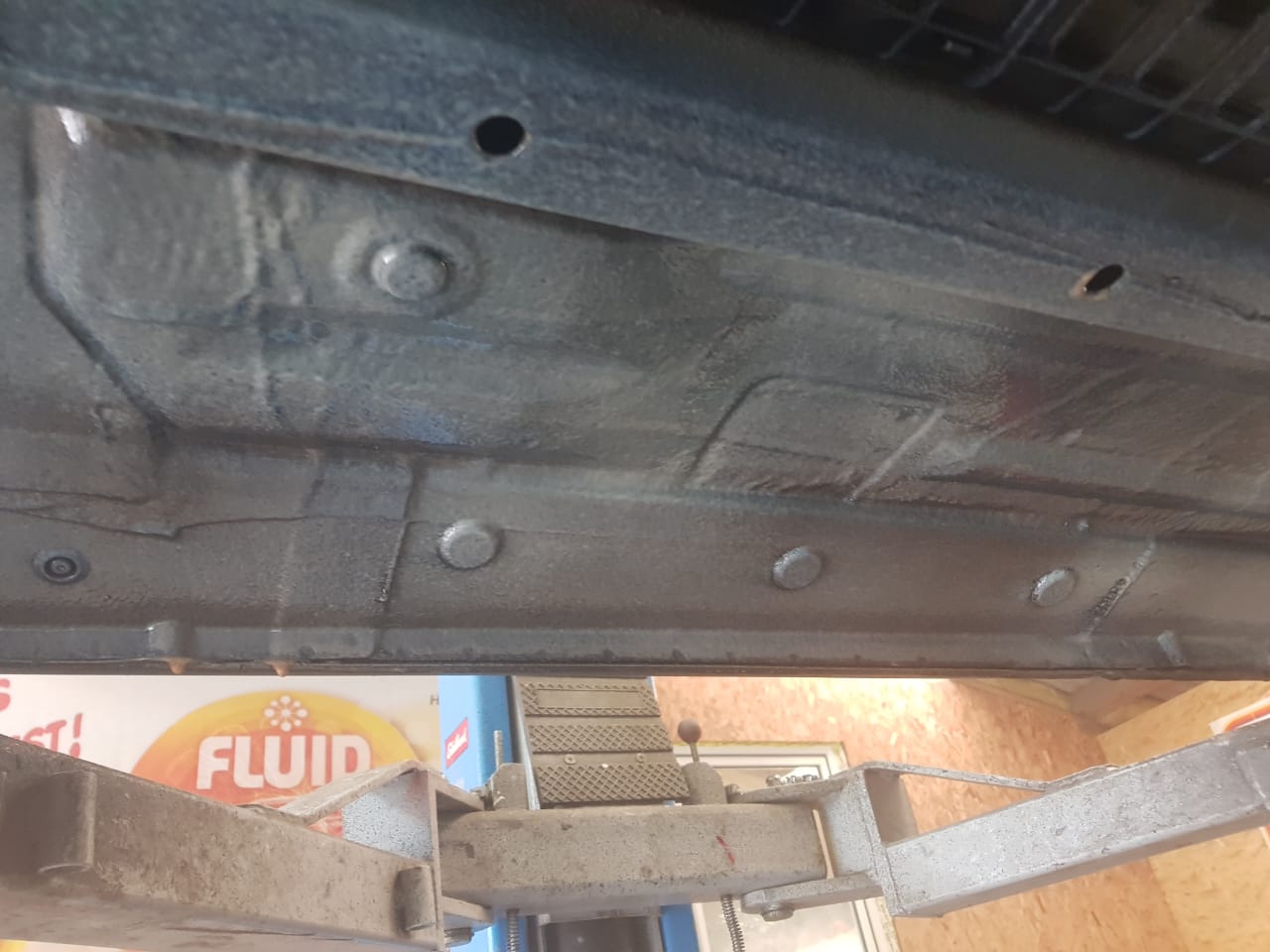

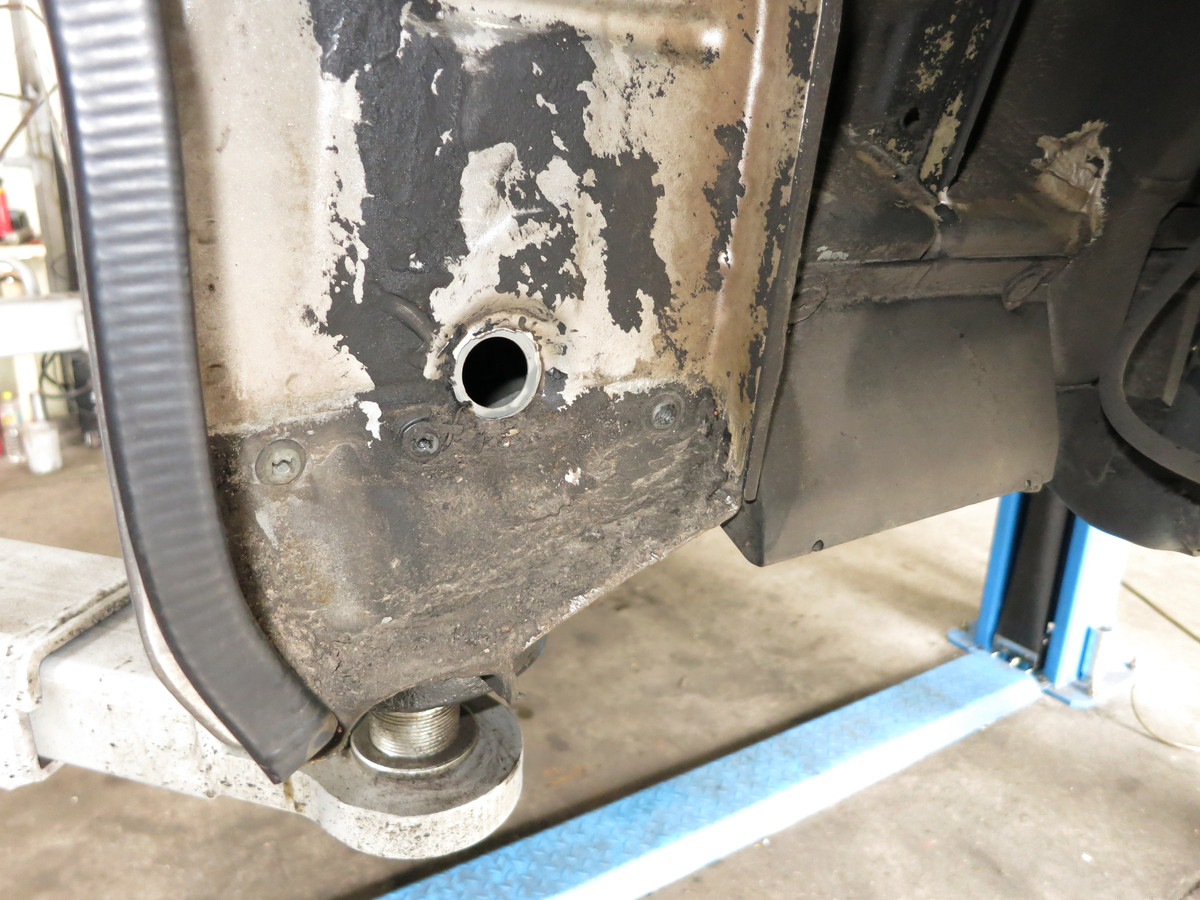

    Hier wurde schon, im wahrsten Sinne des Wortes, oberflächlich :D die erste Lage FluidFilm aufgesprüht. Wie man sehen kann, glänzen gleich alle behandelten Bereich schön fettig. Das Zeug reagiert hier gerade. Es krizzelt ein wenig wie Kohlensäure.

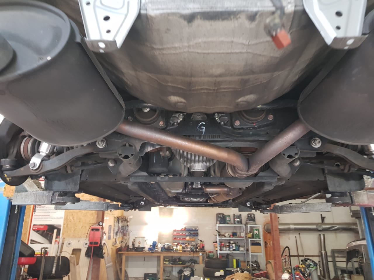

    Der Rest vom Unterboden wurde natürlich auch behandelt und sah schon wieder aus wie bei einem Neuwagen:

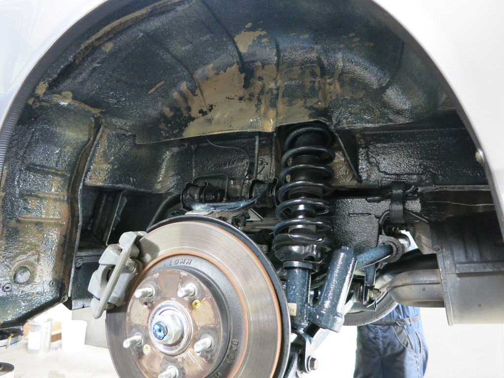

    Radhaus hinten links, alles schön eingewachst:
    Es ist eine Geschmackssache: Das PermaFilm gibts in transparent (so wie hier), schwarz und silber.
    Ich habe mich für transparent entschieden, da ich dadurch auch weiterhin die Fläche darunter im Auge habe. Bei schwarzem Wachs sieht das so aus, als hätte "man was zu verbergen". Ich weiß, das ist meine "Spinnerei", aber wenn ich so ein Fahrzeug kaufen würde, würde mich schon interessieren wie die Basis unter dem Wachs aussieht, ob die rostfrei ist. Oder ob da einfach "drübergejaucht" wurde. Mit dem transparenten PermaFilm bleibt alles sichtbar, so wie ich es mag. Aber wie gesagt, das ist Geschmackssache. :P

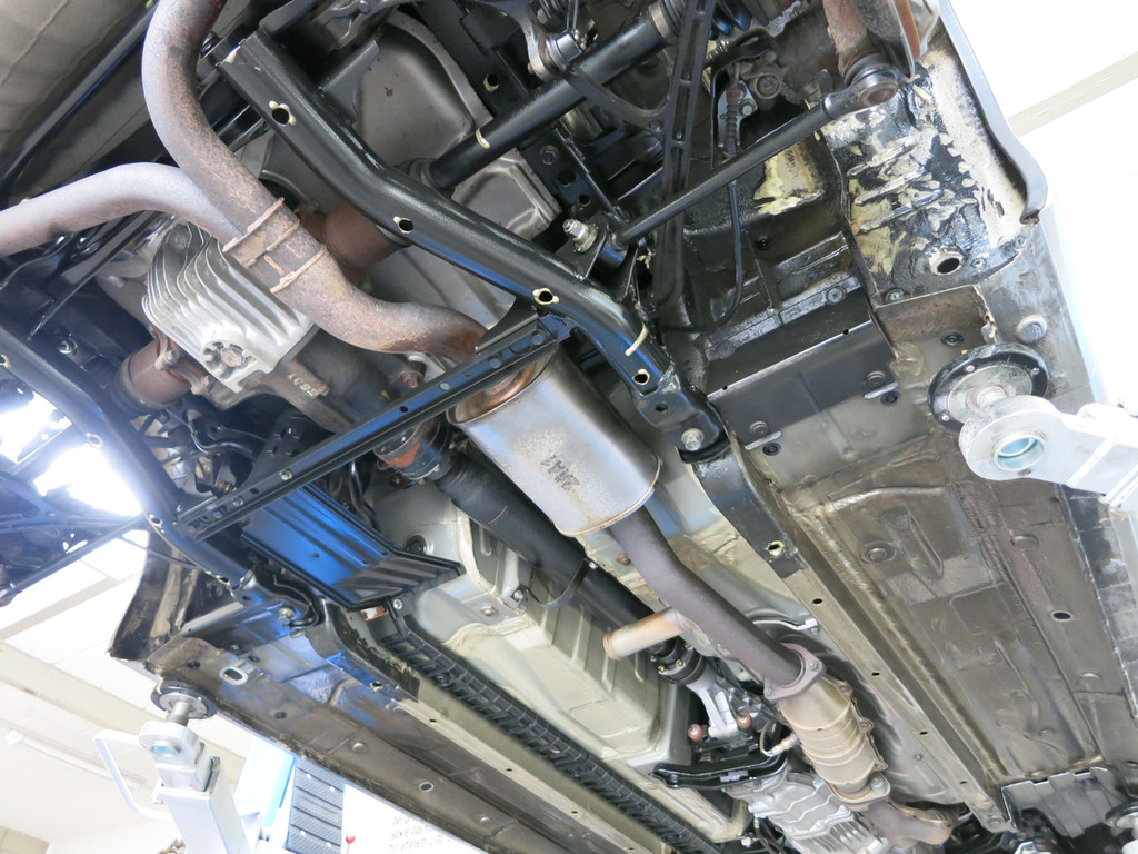

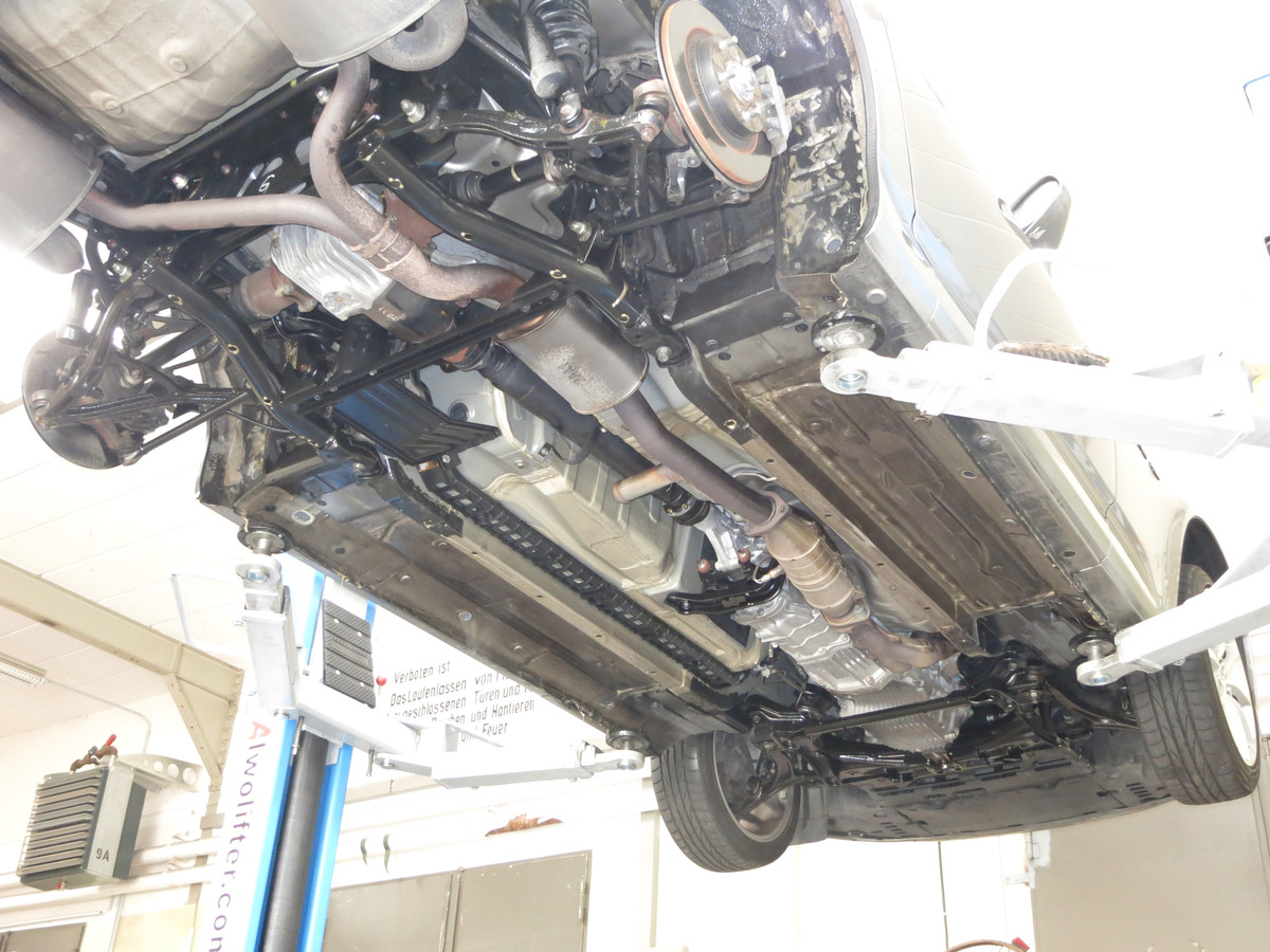

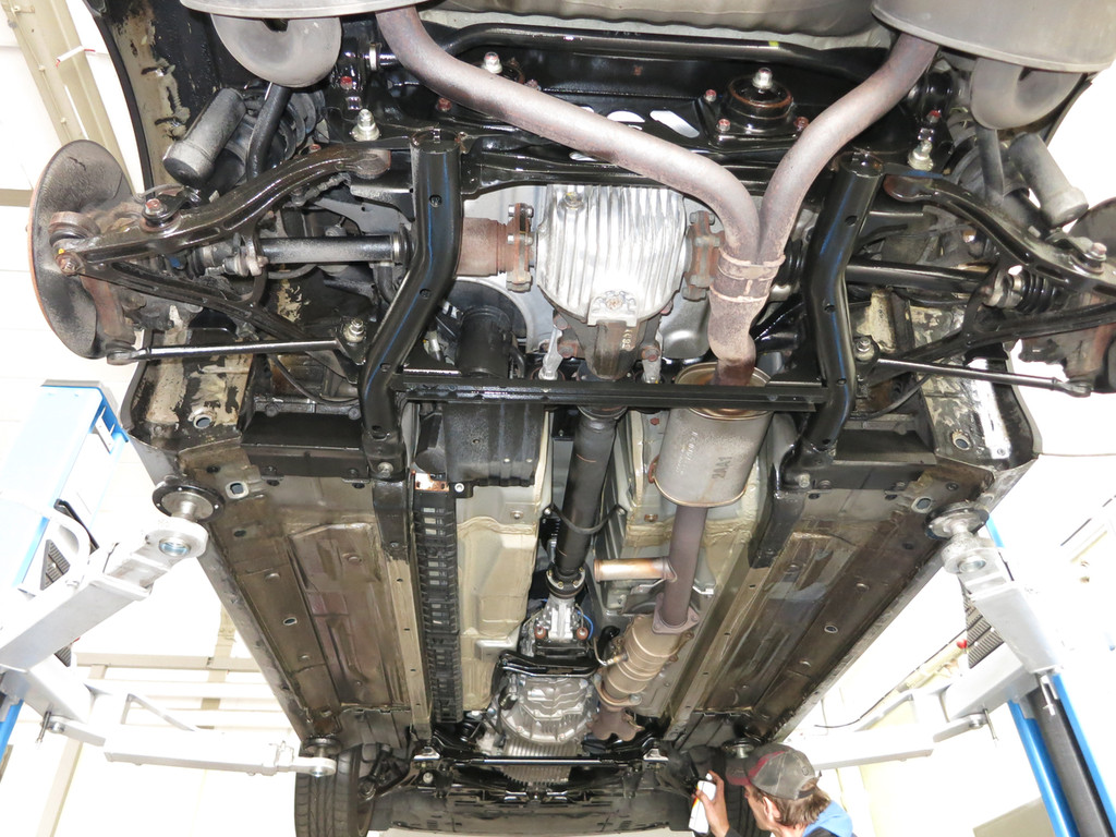

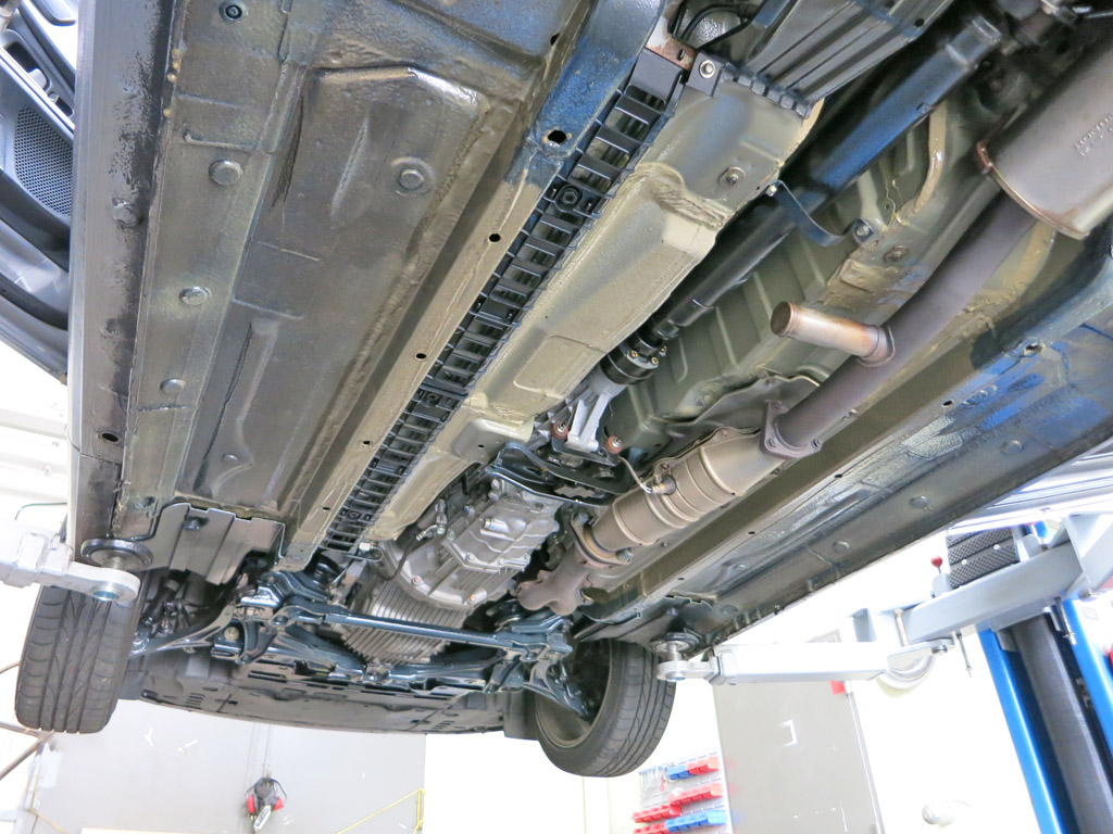

    Fertig endbehandelter Hinterachsträger und restlicher Unterboden, konserviert für die Ewigkeit :D :
