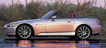

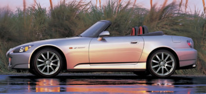

    sind das neue Mugenrims, oder kenn ich die einfach nicht? Rolling Eyes
    http://forums.s2ki.com/forums/showthread.php?s=&threadid =177319
    ...sieht irgendwie schon etwas nach TT-Style aus Very Happy

    jep, tt lässt grüssen Confused ... vor allem so in silber Crying or Very Sad
