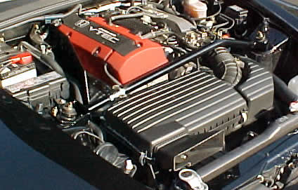

  • Die OMP Domstrebe, die auch Sharky drin hat, ist wirklich nicht das optische Highlight, aber wohl eine der Stabilsten.
    Siehe die Pics hier: Oben Nicks edle Spoon weiter unten meine OMP:
    http://www.tf4u.com/forum/index.php?t=msg&th=2869&pr evloaded=1&rid=1162&S=55838572067eac1648c89da700c0ee 11&rev=&reveal=&start=15&count=15
    Kommt auf den Bildern nur ansatzweise rüber, dass es eher Industrie- als Designoptik ist. Wink
    Einmal editiert, zuletzt von sven_th (30. Dezember 2003 um 11:20)

    OMP-Domstrebe:
    Muss mechanisch angepasst - optisch nachgebessert, perlgestrahlt und anschliessend in Wagenfarbe lackiert werden. Schön zu sehen bei Pit in Silber und bei Urs und mir in schwarz.
    hier wären die Bilder Twisted Evil
    Na krieg ich schon noch hin. Es gibt ja noch anderes wie Photoshop
    bis irgendwann - muss zur Arbeit...
    sharky
  • Alles klar Sharky, ich sehe du bist auf "junge" Hilfe angewiesen Twisted Evil Aber in deinem Alter ist das auch verständlich *hüstel*, da ist das HOCHBRINGEN eben nicht einfach so programmierbar *spöttel*. Dann bringe ich es eben hoch... Smile
    Wie man einigermassen gut erkennen kann, sieht die Domstrebe viel integrierter aus, sobald sie in Wagenfarbe lackiert ist. Jetzt macht sogar eine OMP-Domstrebe eine "gute Schnalle" Wink . Das verbesserte Fahrverhalten muss ja nicht nochmal erklärt werden...

  • Jau, so sehe ich das auch, ausserdem ist sie wie gesagt eine der (DIE)stabilsten, die ich bisher gesehen habe, und der billigsten, 150 Euro; da ist kein Design mehr drin gewesen. Laughing
    Ausserdem passt das "grobe" Alu-Design zum grobenen Alu der Einspritzeinheit, des Motorblocks, der vielen Plastikschläuche usw. Wink
    Aber alles Geschmacksache!
    Rein optisch gefällt mir die Spoon extrem gut!

    Der Finish war Sch... und das Kastendesign zur Domrundung hat mein Auge gestört. In Wagenfarbe wirkt die Domstrebe nicht wie ein Fremdkörper. Wink

  • sven_th schrieb am Tue, 30 December 2003 15:31
    ... ausserdem ist sie wie gesagt eine der (DIE)stabilsten, die ich bisher gesehen habe
    Kann ich mir gar nicht vorstellen! Denn die hat doch, wie man auf Deinem Bild gut sehen kann, so eine Verstellschraube, mit der man die Länge justieren kann. Und diese Schraube bzw. das Gewinde sieht mir ziemlich dünn aus ConfusedRolling Eyes
