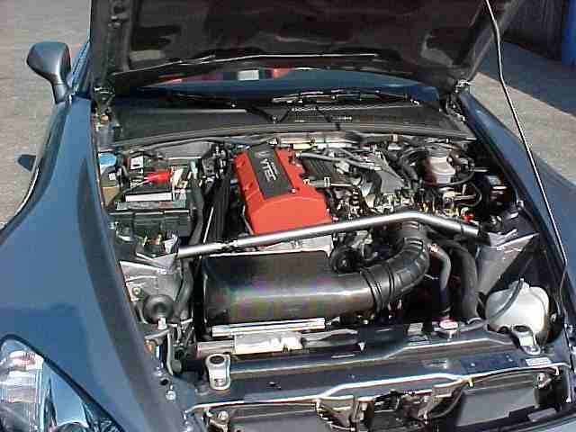

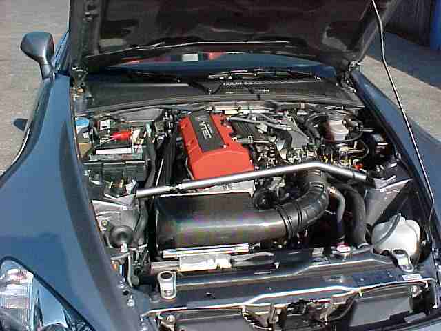

Auf einer Seite Eines Forumbesuchers hatte ich einmal eine ähnliche wie diese Domstrebe
in Verkehrt eingebautem zustand gesehen. Rechts ging sie zuerst steil nach unten unter dem Comptech CAI Ror durch und dann flach wieder hoch zum linken Federdom... Leider finde ich aber die entscprechende seite nicht mehr! Kann sich sonst noch jemand daran erinnern? (Es war eine Deutsche seite mit 2 S2000! Sie verkaufen da auch Tuningteile! Der eine S2000 war glaube ich gelb und der andere eine effektlack (Pink-Grün) mehr weiss ich nicht mehr... Leider) -
ZH-127-129
Die Seite die Du meinst, ist dann wohl die von nnomo-Racing:
http://www.s2000-honda.de
dort unter "unsere S2000" findet man das hier:
http://www.nnomo-racing.com/s2000/25.jpg
Dieser Einbau wird aber vermutlich nur ein evtl. Problem mit dem Rohr zur Drosselklappe lösen. Da die Strebe aber wieder an der Unterseite (auf der dem Motorblock abgewandten Seite) der Domspitzen läuft, wird die CAI Box wieder anstoßen.
Mit umgekehrt einbauchen, meinte ich, dass man z.B. im obigen Bild, die komplette Strebe incl. Domfüße (wie heißt das?) nimmt und umdreht, sodaß die Strebe auf der anderen Seite der Domspitzen (auf der dem Motorblock zugewandten Seite) verläuft.
Aber das funktioniert wohl eher nicht. Soweit ich das sehe (auf dem Bild) liegt eine Schraube 10 oder 11 Uhr und die andere vermutlich auf 4 oder 5 Uhr. Dreht man nun alles rum, passen die Schrauben nicht mehr. Hätte vielleicht funktioniert, wenn die Schrauben gerade (Längsachse des Fahrzeugs) gegenüberliegen würden
ArrowS2K -
